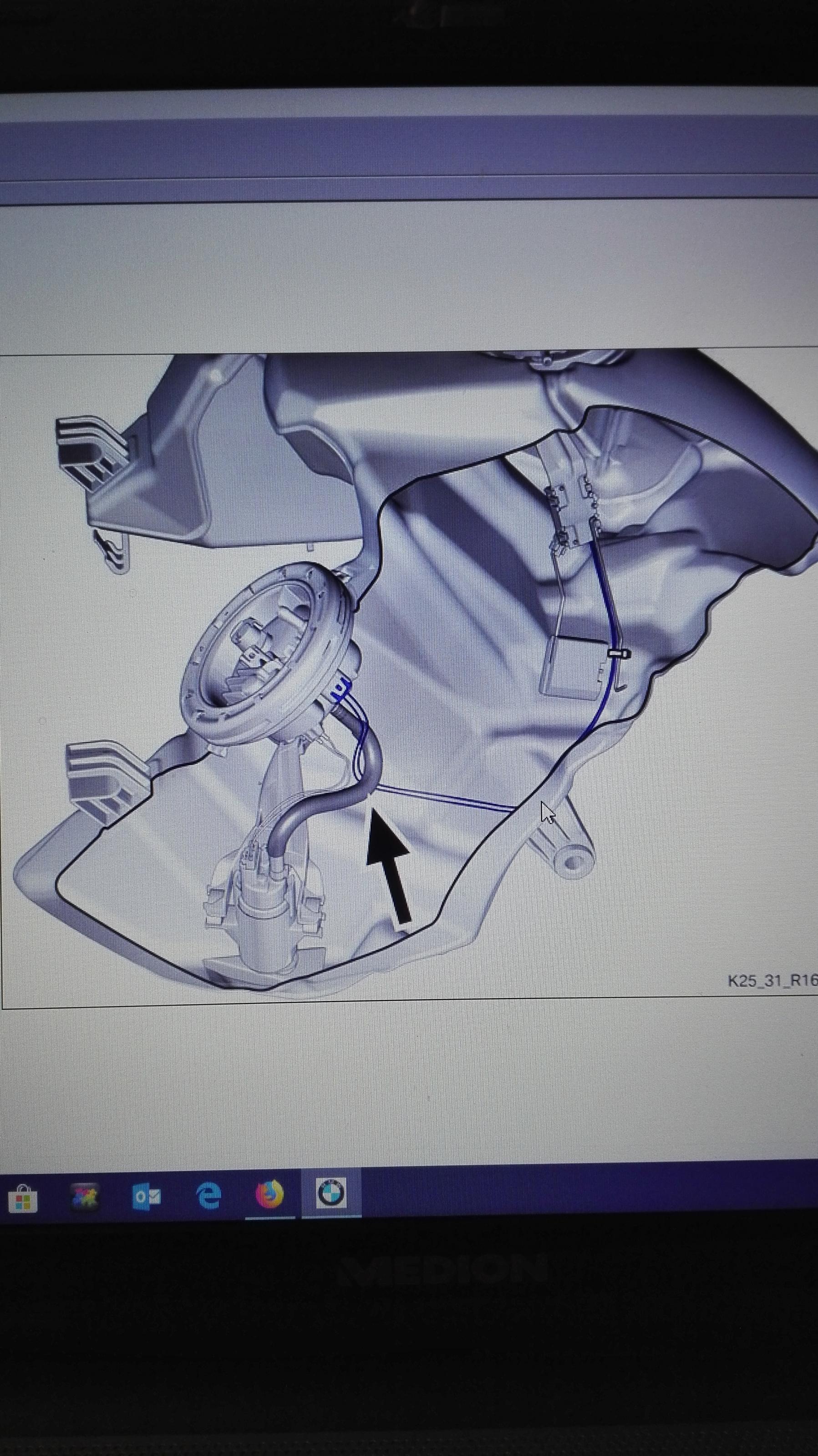

ich habe heute mein Motorrad geschüttelt (beim Stoßdämpfer testen )
wenn ich es von links nach rechts schüttel oder schnell bewege klackert was im Tank,
so als wenn links und rechts was andengelt
Klar, Tank halb voll, der Geber für die Tankanzeige, nur die Triple Black von 2011 sollte
den Foliengeber haben
ich habe mal randvoll getankt und nur bei sehr kräftigen Schütteln ein einzelnes leises Klack zu hören
42 ist es auch nicht

ich seh da nur den Füllstandsgeber der für das Kack klack verandwordlich sein könnte!

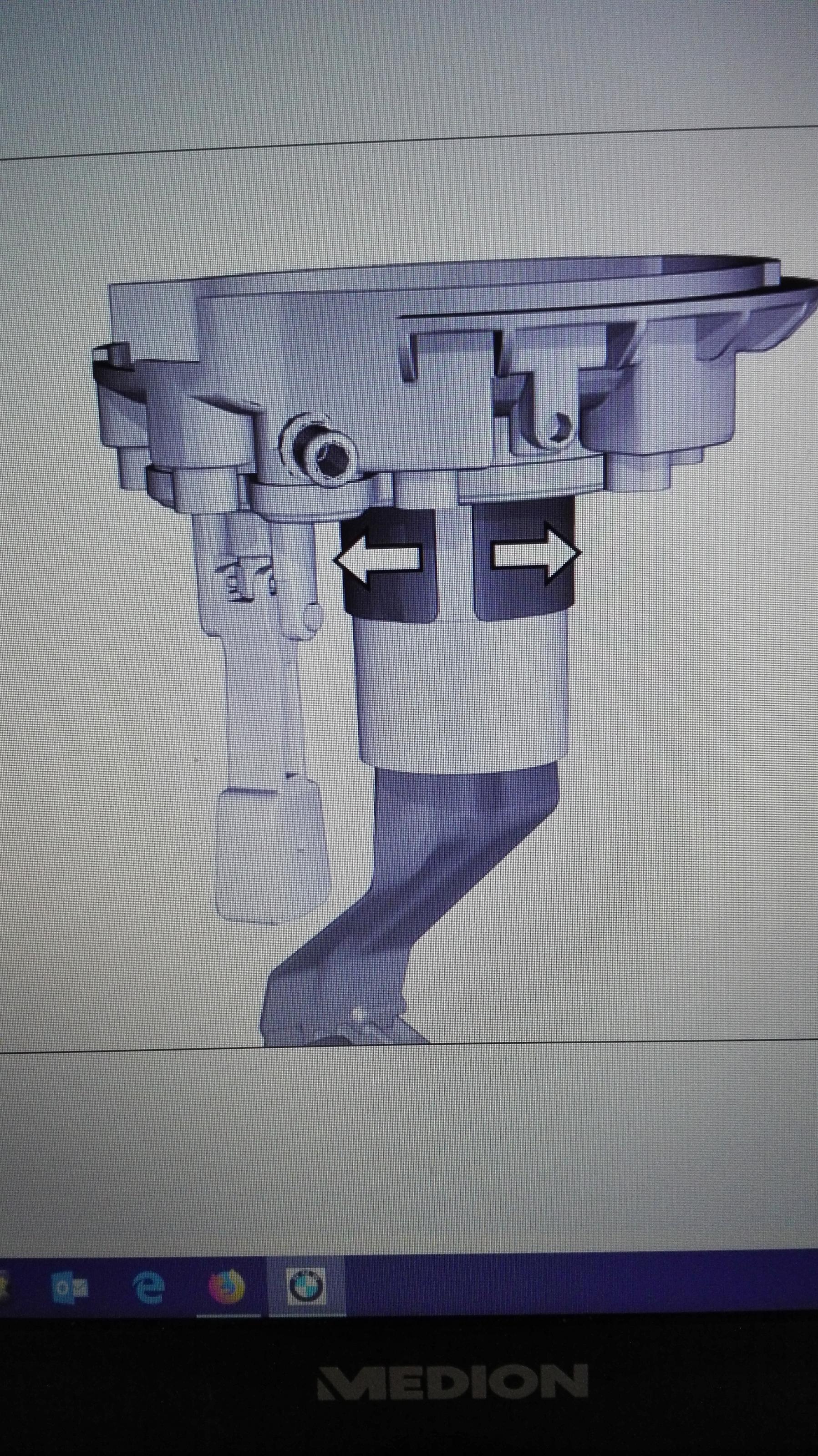

Hallo
das kommt vom Entlüftungsventil.
Dort ist so eine Art Schwengel verbaut der das Ventil verschliesst falls das Moped mal umkippt. Damit kein Benzin ausläuft über die Tankentlüftung.
Ist normal.
Wenn es stört ich habe im Netz einen Beitrag gefunden das man das Teil etwas nacharbeiten kann damit es nicht so sehr schwingt.
Dazu musst du nur den Tankstutzen abschrauben.
Lg Ralf

Also alles normal ,danke für die Hilfe
war wohl schon immer so und ist nun aufgefallen weil ohne Helm "geschüttelt"
