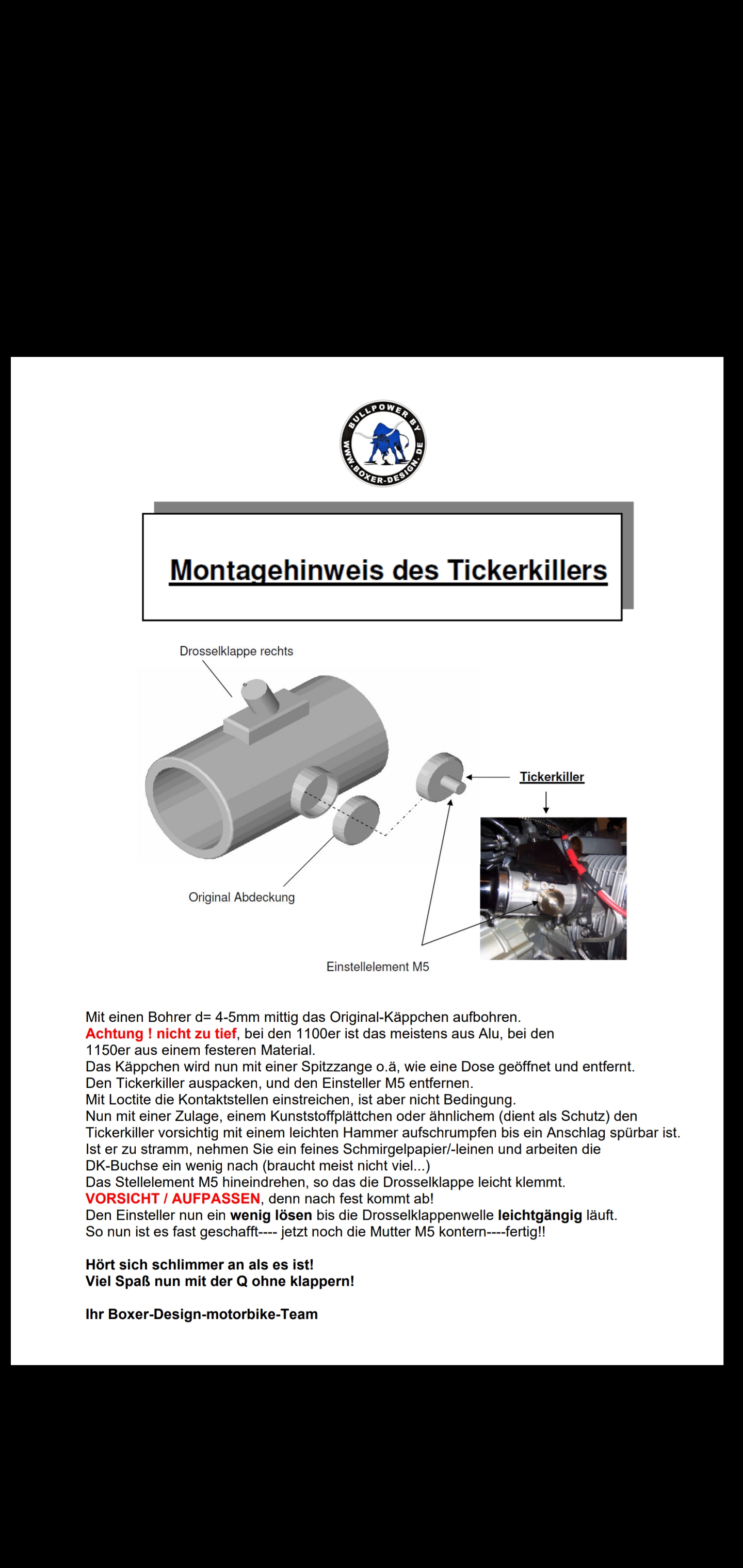

Darf ich hier mal kurz wegen dem Tickern der rechten Drosselklappe rein grätschen?
Hab das auch, dass bei leicht geöffneter Drosselklappe rechts ein Axialspiel spürbar ist. Hab mir deshalb heute beim Louis diesen "Tickerkiller" geordert.
Geh ich recht in der Annahme, dass der kleine Chrom Deckel durch den Tickerkiller ersetzt wird? Wie bekommt man den Deckel ab?

Die Nummer mit dem Tickerkiller ist wohl eine nicht wirklich lang befriedigende Lösung. Bei ebaykleinanzeigen gibt's aktuell günstige und nicht ausgeschlagene Drosselklappen ;-).. Billiger als der Tickerkiller. Trotzdem viel Erfolg und auf deinen Bericht freuen wir uns schon mal @Andi.br
✌🏼Mattes
Danke für die Anleitung - ich werde berichten 😎
Das mit der spielfreien Tausch-Klappe wäre auch ne Idee gewesen...
