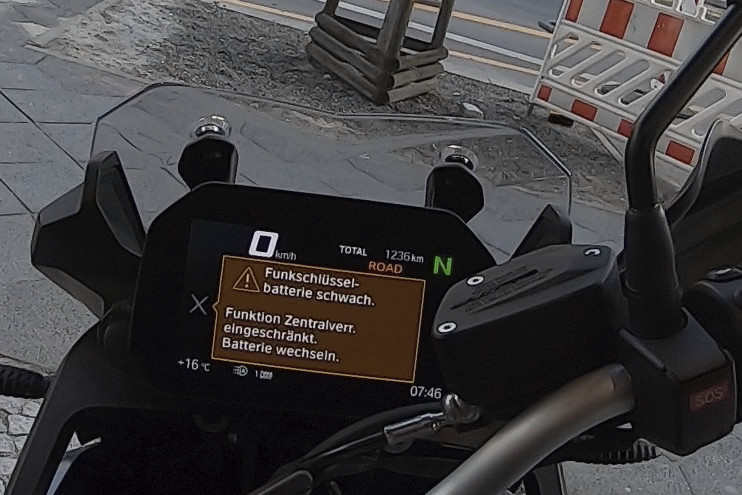

Normalerweise Ja, kenne ich auch so. Aber, nicht immer, Mittags stand im Display 50% Batterie, keine Einschränkung. 2 Stunden später "Batterie leer, Einschränkung Zentralveriegelung".
Kann ich gerade heute bestätigen. Sonntags noch gefahren da tauchte die 50% Meldung auf. Heute früh dann im Büro angekommen da gab es dann diese Meldung:
Das schafft Vertrauen! :super:

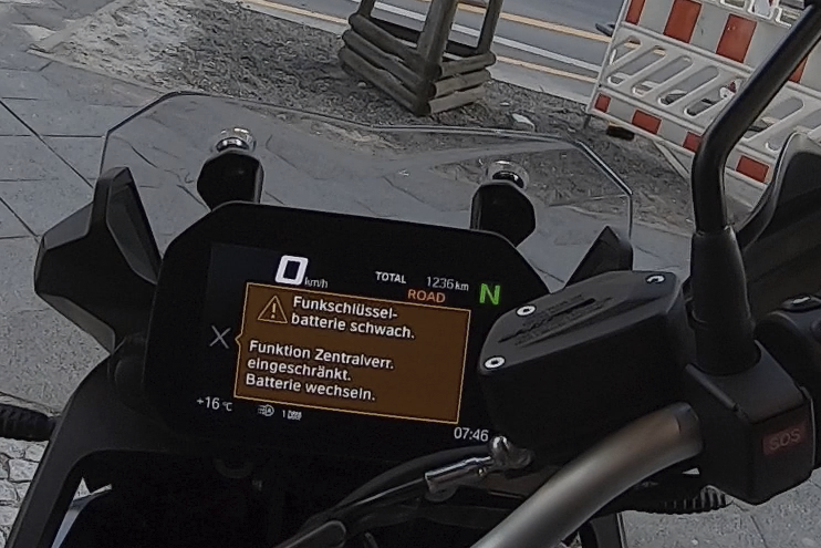

...sind in Deinem Fall dann aber doch mehrere Tage vergangen, hättest also genug Zeit gehabt...der Schlüssel ist schließlich immer aktiv, auch wenn man nicht fährt

Das würde ja bedeuten das die ersten 50% drei Monate halten und die restlichen 50% drei Tage. Hmmm......

Die 50% Meldung ist natürlich verwirrend, da müsste „Batterie fast leer“erscheinen.
Die können ja nicht die Kapazität der Batterie messen, nur die Spannung.
