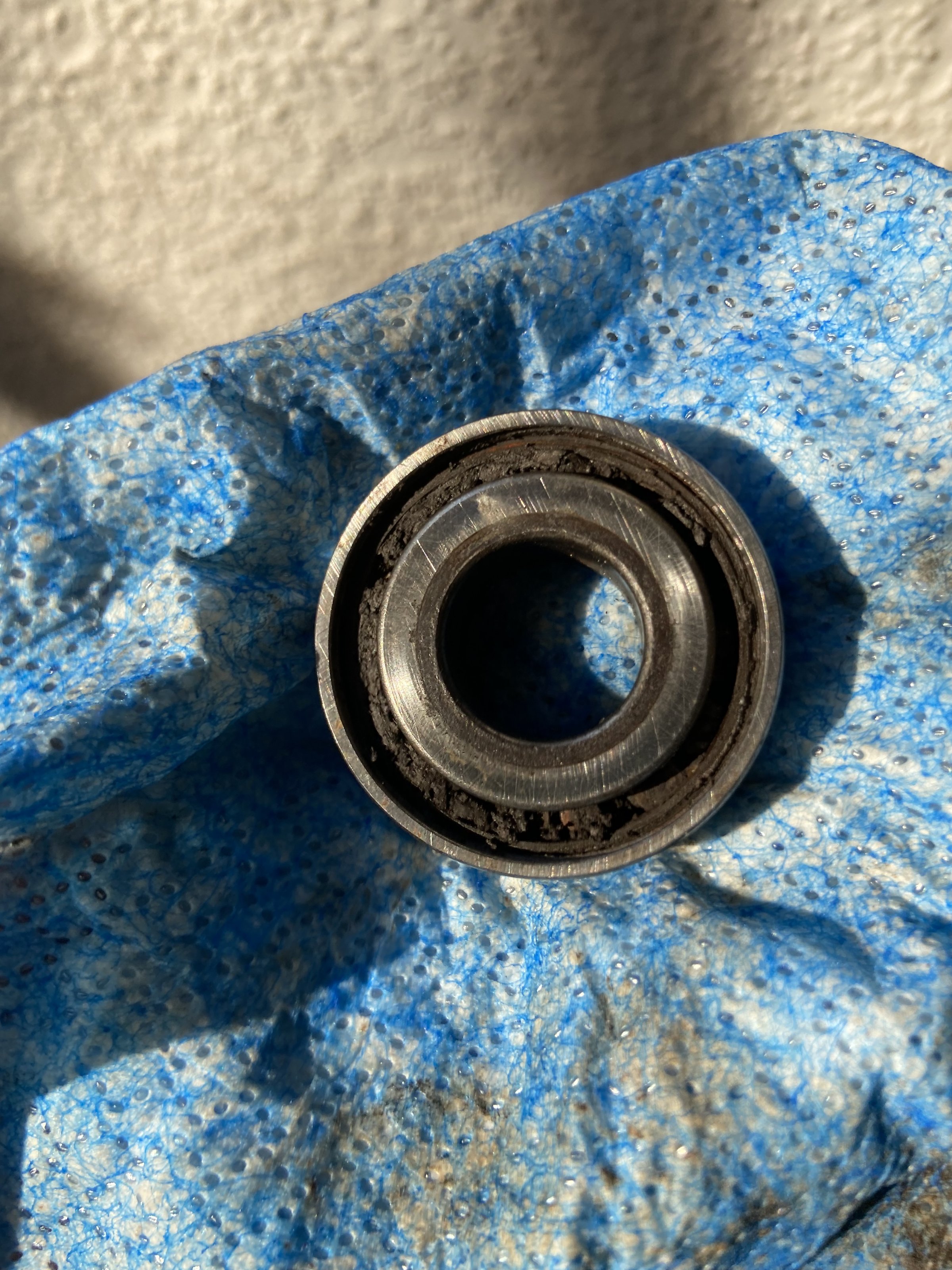

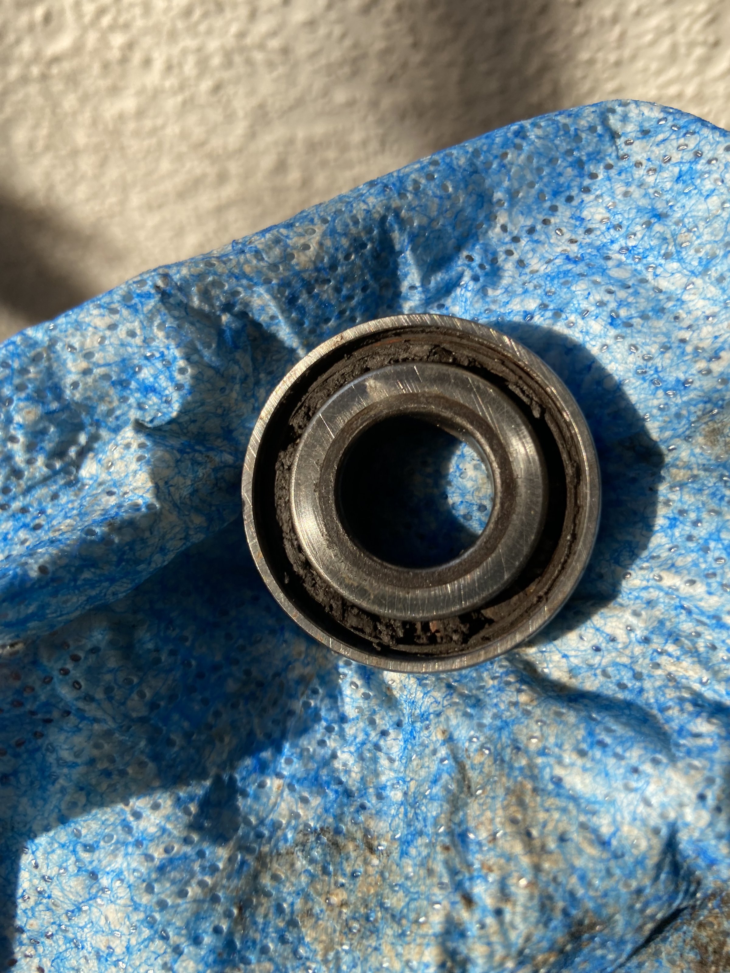

Hab gerade das Loselager der Schwinge rausgeklopft (ging gut warm gemacht völlig problemlos).
Denke schon, dass richtig gute Fette da nach zig Jahren noch besser aussehen. An die Stelle kommt kein Dampfstrahler…

nein das vermute ich nicht, auch andere Fette halten das dort nicht. Dort ist zT nicht mal ein guter Dichtring.
Die späteren Modelle haben größere Lager, ein dickes Nadellager unten sogar mit zusätzlichem Filzdichtring.
Staburags ist das Beste, was man dort reinbringen kann.
Da erwartest du was, was es nicht gibt. Die Kisten sind 15 Jahre alt.. Wenn man das Rasten der kleinen Lager nicht beachtet, dann zerstören die Nadelreste Abrieb die Dichtringe und nach Jahren kommt Fett raus und Schwitzwasser rein.
Frag doch mal bei Klüber explizit nach.
dann mach "richtig gutes" Fett da rein. Eine Seite mit Staburags und eines mit "richtig gutem Fett ".
Und berichte in 5 Jahren
