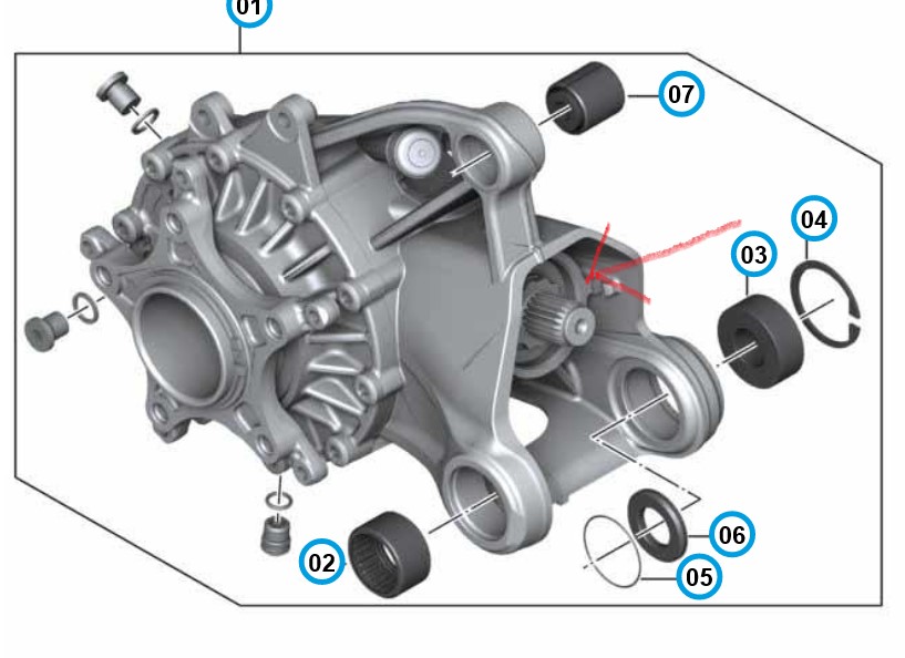

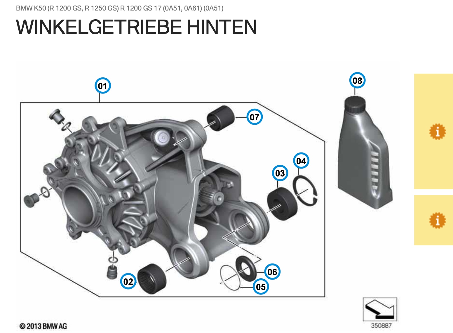

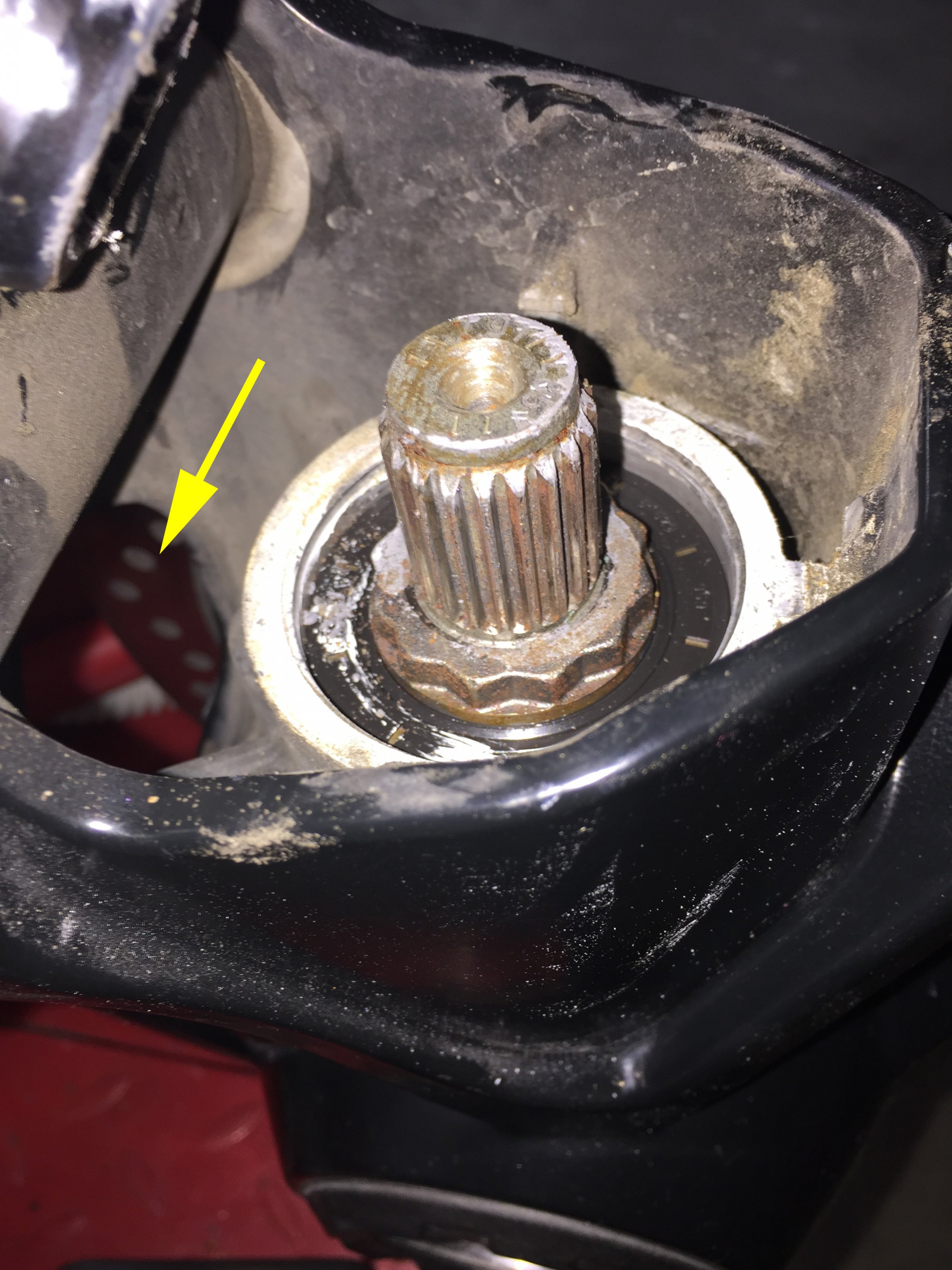

Auf dem Foto kannst auch du genau erkennen wo die offene Stelle ist. (s. Pfeil) Ansonsten legt dich
selbst unter dein Moped und nimm eine Taschenlampe mit, damit du dich nicht verläufst.
Natürlich kann man für die Längsverzahnung auch andere Produkte nehmen.
BMW empfiehlt unter anderem auch Staburags, so wird es auch im Servicezubehör angeboten

Schön zu sehen das hier wieder einer mit geballtem Halbwissen Kommentare abgibt :bounce:
Idealerweise kaufst DU dir ne Rep Rom und (wenn Du lesen kannst) schau selbst nach.
Mir ist es vollkommen egal, was du an deinen Kardan schmierst, ich käue nur wieder was BMW offiziell nimmt.

..und man sieht auch, das die Manschette, selbst wenn sie nicht mehr ganz dicht ist, kaum für das Rosten verantwortlich ist, bei der Öffnung im Winkelgetriebe oder sehe ich da was falsch?

Da sieht du nichts falsch. Die Manschette hat damit gar nichts zu tun, und ich weiß auch nicht warum hier jemand hoch schleuderfestes Fett dran schmieren will.
Das Zeug gehört auf schnell drehende Teile und nicht auf einen Plastikbalg. Natürlich kann man das da auch drauf pratzen, bringt aber absolut nichts.

Genau das war die Intension meiner Frage. (Auch wenn es Leute gibt, die es nicht verstehen (wollen)).
Wenn denn dann die Manschette undicht ist, läuft das Wasser unten durch die Öffnung wieder raus.
Scheint dann wenn, ein defekter O-Ring zu sein (nicht richtig abgedichtet).
EDIT: Gedankenfehler meinerseits. Die innere Manschette dichtet sehr wohl die Längsverzahnung ab, innen im Kardan.
Was meinst du damit Andi. Wenn ich mir die Bilder ansehe liegt doch die Längsverzahnung offen und ist durch das Loch nicht geschützt. Das zeigen ja auch die Bilder wie dreckig das im inneren des Winkelgetriebes ist.

Ich habe solch eine Manschette noch nicht in der Hand gehabt. Auf den Fotos hier:
Kardanwelle kreuzgelenk gebrochen.
kann man sehen, das die Maschette einmal vorne und hinten gegen den Kardantunnel/Endantrieb abdichtet und innen wohl gegen den Sitz der Längsverzahnung.
Läuft un oben an der defekten Manschette Wasser rein, kann das ungehindert unten wieder ablaufen.
Aber die Abdichtung hier:
scheint mir das Problem zu sein. (Hier die Innenseite der Manschette) Wohl weniger bei Regenfahrten als mehr bei Wasserdurchfahrten etc...
Wobei das Ergebniss (Korrosion) wohl immer das gleiche ist.

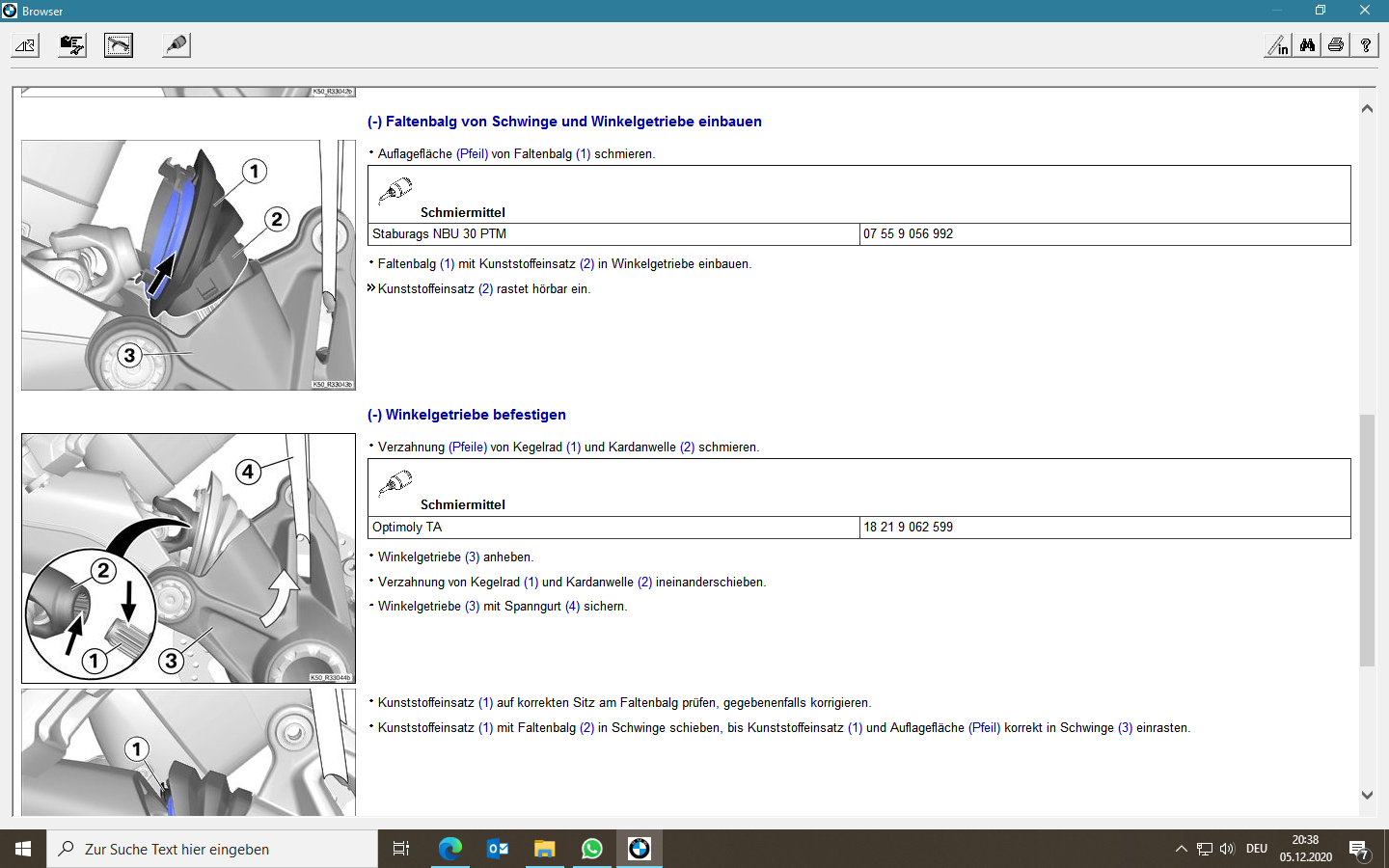

Ah jetzt verstehe ich und habs mir gerade auch mal auf der Reparatur DVD angesehen.
Also wird der Faltenbelag erst im Winkelgetriebe eingerastet. Die Nasen sieht man auf deinem Bild unter dem Pfeil.
Der Belag hat noch einen runden Wulst der sich gegen die Kante drücke wo ein Pfeil hinzeigt. Laut Rep.- DVD wird dort nichts mit Staburags geschmiert. Macht auch Sinn, denn dann könnte Wasser dort vermutlich noch rauslaufen, was es ja auch soll.
Staburags wird dann nur auf der Kardanseite verwendet.
Staburags NBU 30 PTM wird also in dem Fall als Abdichtmittel für die Kardanseite genutzt und Optimoly TA für das Schmieren der Verzahnung, laut Rep.-DVD.
Das bedeutet aber auch, dass die die auch die Manschette (besonders die innere Dichtung) am Winkelgetriebe mit Staburags einschmiere, dass Problem mit dem Rosten noch verstärken werden.

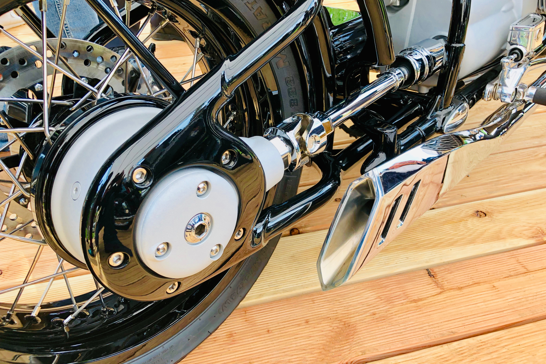

Da hat BMW doch jetzt bei der R18 jetzt wieder alles richtig gemacht...
Gemäss Verordnung (VTS) sind zumindest in der Schweiz offenlaufende Wellen (Kardan) nicht erlaubt. Wie BMW das bei uns trotzdem erlaubt bekommen hat, wissen die Götter in München vielleicht?

Nachbemerkung: Deswegen ist da vermutlich auch dieser Faltenbalg, denn technisch macht dieser Null Sinn, im Gegenteil, er behindert das zügige Abtrocknen des Tunnels.

schon vor knapp 20 Jahren hatte meine Yamaha 1100 Drag Star eine offen laufende Kardanwelle.
Wurde die nicht auch in der Schweiz verkauft?
Sie hatte übrigens einen ganz normalen Soziussitz.
