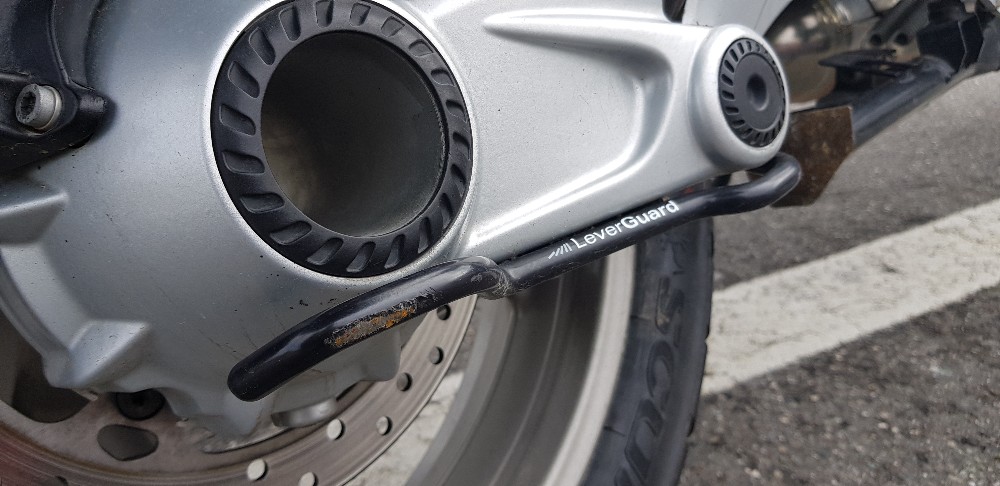

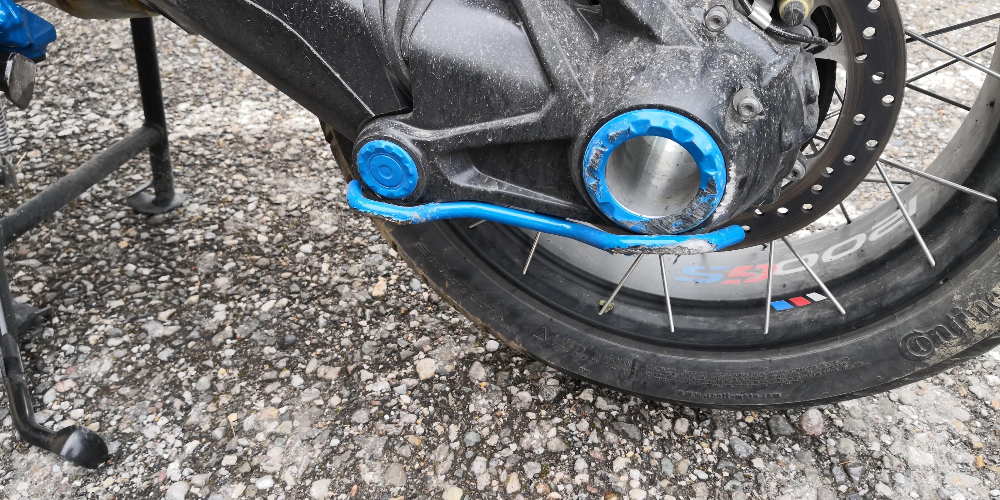

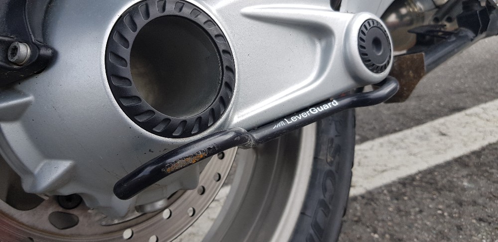

soviel mal zum Thema Leverguard und Schutz für das Kardangehäuse.....
laut Gutachten wäre ein neuer Antrieb erforderlich gewesen...
( Crash mit ca. 50 Km/H )
da reichen schon die paar Kratzer , um das der Gutachter ein neuen Antrieb aufschreibt ,
die Frage ist aber :
ist der Antrieb soweit beschädigt das man trotz LG nicht weiter fahren hätte können ????
ist wie bei den Protektoren im Kombi .....Kombi im Ars..... Knochen aber Heil :up:

Ich bin kein Gutachter, der restliche Schaden hat dazu natürlich auch beigetragen.
Nach dem Vermessen war es klar, der HA war verzogen.

ich würd mal behaupten, ohne ihn wäre es noch schlimmer geworden, aber so richtig geholfen hat ja auch nicht....
Ich fand und finde, dass man ihm die fehlende Schutzwirkung schon "im Gesicht" ansieht. Nicht zuletzt wegen der windigen Befestigung, die solche Kraefte, wie sie bei einem Sturz auf diesen Drahtbuegel (dieser noch dazu als Hebel!) frei werden, nicht, oder nur unter Beschaedigung des HAG-Gehaeuses aufnehmen kann. Darauf kann ich dann gerade auch noch verzichten.
Ich denke diese Kunststoffknubbel sind im Zweifel die bessere Wahl, weil sie bei halbwegs ebener Strecke fuer den Abstand des HAG-Gehaeuses zum Strassenbelag sorgen, so dass nicht schon ein blosser Umfaller fuer derbe Spuren gut ist.

Ich habe seit 2014 selbst den LeverGuard an meiner vorherigen LC und nun an meiner 1250er angeschraubt.
Ich gehe hier mit Franz mit, das der LG so seine offensichtlichen Grenzen hat. Die anschraubbaren Sturzpads (Knubbel), der verschiedenen Hersteller, halte auch ich für effizienter, da sie die Strasse einfach nicht an das zu schützende ran lassen. Nicht umsonst hat mitlerweile jeder Hersteller von Zubehör, solch ein Teil im Programm. Der LG wird reichen bei einem Umfaller, aber bei rutschen auf Asphalt sind die Grenzen schnell erreicht.

die Frage ist was man von so einem Schutz erwartet. Irgendwann sind die Grenzen erreicht. Für mich muss er Kratzer und Beschädigungen, wie sie beispielsweise durch Umfaller und Rutscher entstehen, verhindern. Wenn es ihn dann verbiegt oder gegen den Kardan drückt dürfte der Aufprall entsprechend stark gewesen sein. Dann sollte der Schaden am Kardan das geringere Problem sein. Sieht man auch an dem vom Jack68 geschilderten Sachverhalt.
Ob die Kardanschutzpads (Knubbel) die bessere Wahl sind, hmm. Die werden doch gar nicht verschraubt, sondern nur geklemmt (siehe bspw. Wunderlich Karadan-Sturzpad Doebleshock).
