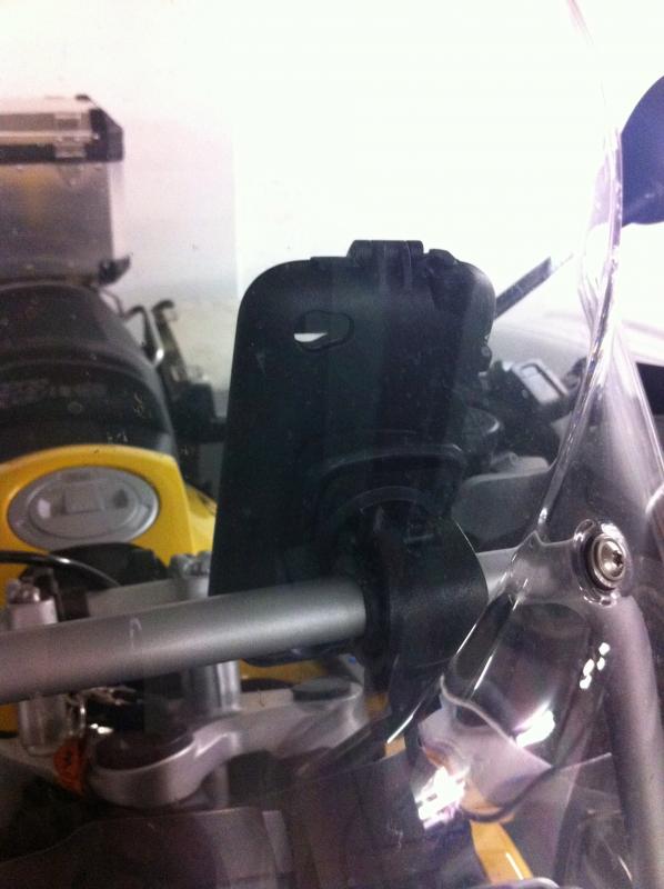

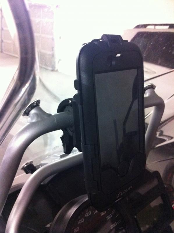

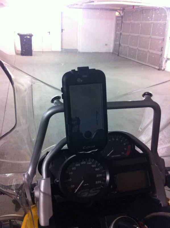

Es passt theoretisch genau in die Mitte vom Lenker. Allerdings dann nur ohne Tankrucksack, einseh- und bedienbar!
Ohne Tankrucksack is natürlich auf einer Tour Käse. Bei der ADV hat man ja zum Glück den Bügel (für normale GS zum nachrüsten), dafür ist aber der Halter vom Luxa2 wiederum zu groß (das Teil könnte man am Gabelrohr montieren :D ). Kurze Abhilfe schafft ein Gummigriff für Fahrräder, gibt es im Baumarkt für knappe 3€. Den Griff passend zu- und aufschneiden und über den ADV Bügel drüberklappen, darüber dann den Luxa2 Halter montieren. Hebt Bombe!
Der Vorteil, man sieht alles und kann sogar während der Fahrt in FullHD (zumindest mit nem iPhone 4s) die Tour filmen solange der Speicher hält. Denn wie nobeltje schon geschrieben hat, ist ein riesiger Vorteil von dem Teil, dass man in dem Ding sogar das Ladekabel spritzwassergeschützt mit stecken lassen kann. Also auch keine Probleme mit der Akkulaufzeit ;)
Wen es interessiert, hab heut mal ein paar Bilder gemacht. Den Halter kann man natürlich auch um 90Grad arretieren, um im Navigations- und Filmmodus auf das Breitbildformat zugreifen zu können. Und man sieht bei meiner Bauweise bei vertikaler und horizontaler Stellung des Halters immer alle Instrumente, es wird nix verdeckt!

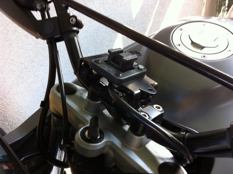

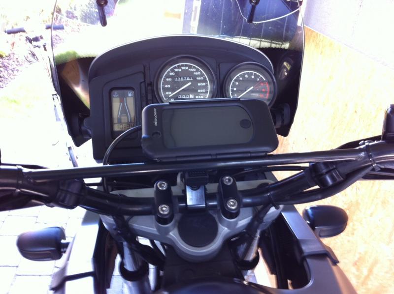

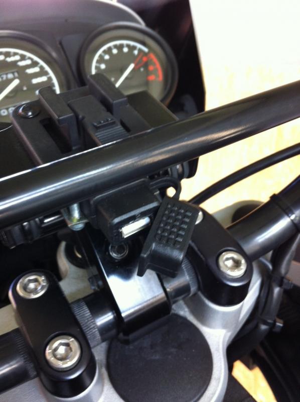

Hallo zusammen,
erst mal herzlichen Dank an mekkimarv!!!
Endlich kann ich navigon auf dem iphone im Querformat verwenden. So macht das Navigieren echt Spaß :D
Hier mal meine Lösung - wie ich das iphone befestigt habe, welches Cover und wie ich es mit der Stromversorgung gelöst habe (das Kabel hängt an der Zündung und an der Sicherrung vom Rücklicht).
Viele Grüße
Bob

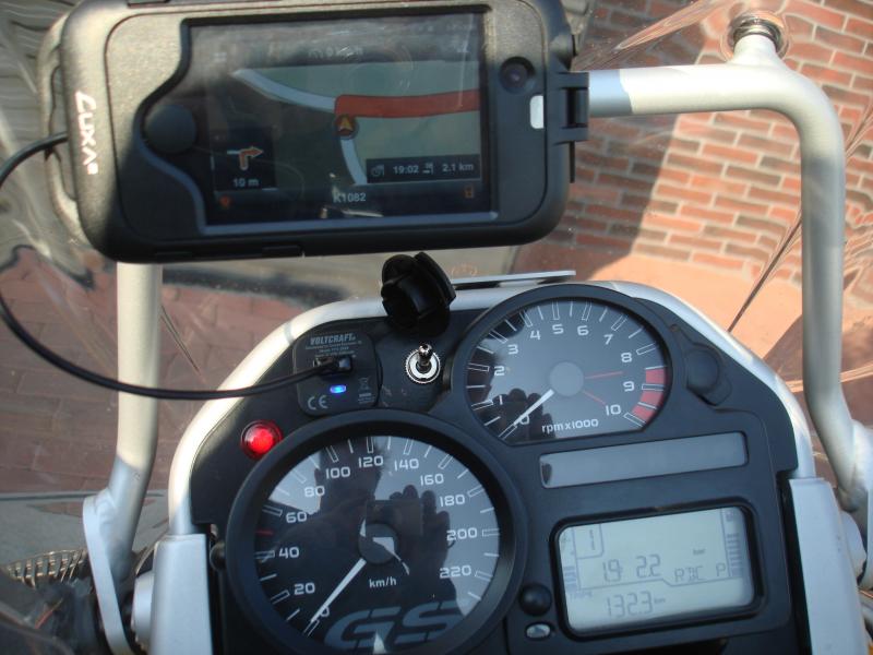

So, hab heute mal bei den Temperaturen früher Schluss gemacht und mich in die Garage zum basteln verzogen.
Also ich hab mir die TT Cockpitblende besorgt. Allerdings war ich mit der Blende nicht 100% zufrieden. Da ich die Steckdosen beide nun direkt an die Batterie angeschlossen habe, wollte ich einen zusätzlichen Hauptschalter installieren. Im Lager hab ich zudem auch noch eine Hinweisleuchte gefunden, die mir den Betriebszustand anzeigen soll. Dazu kommt noch ein USB-ZA Adapter mit 2100mAh und ein kurzes Ladekabel, welches komplett im Luxa2 Gehäuse mit meinem iPhone verweilen kann. Verbunden bin ich mit dem hervorragenden Scala Rider Q2.
Zudem hab ich noch einen riesen Vorteil von dem Luxa2 zu allen anderen bisher getesteten Gehäusen gefunden:
Das Luxa2 hat auch eine Aussparung für den Helligkeitssensor, d.h. man muss nich immer die AutoHelligkeit im Menü deaktivieren!
Das Ergebnis: siehe Bild.
Die Lampe muss ich jetzt mal einige Zeit im Praxistest prüfen, könnte (gerade im Dunkeln) etwas zu hell sein und rot lenkt doch auch immer etwas ab, wird also vielleicht noch grün. ;)
