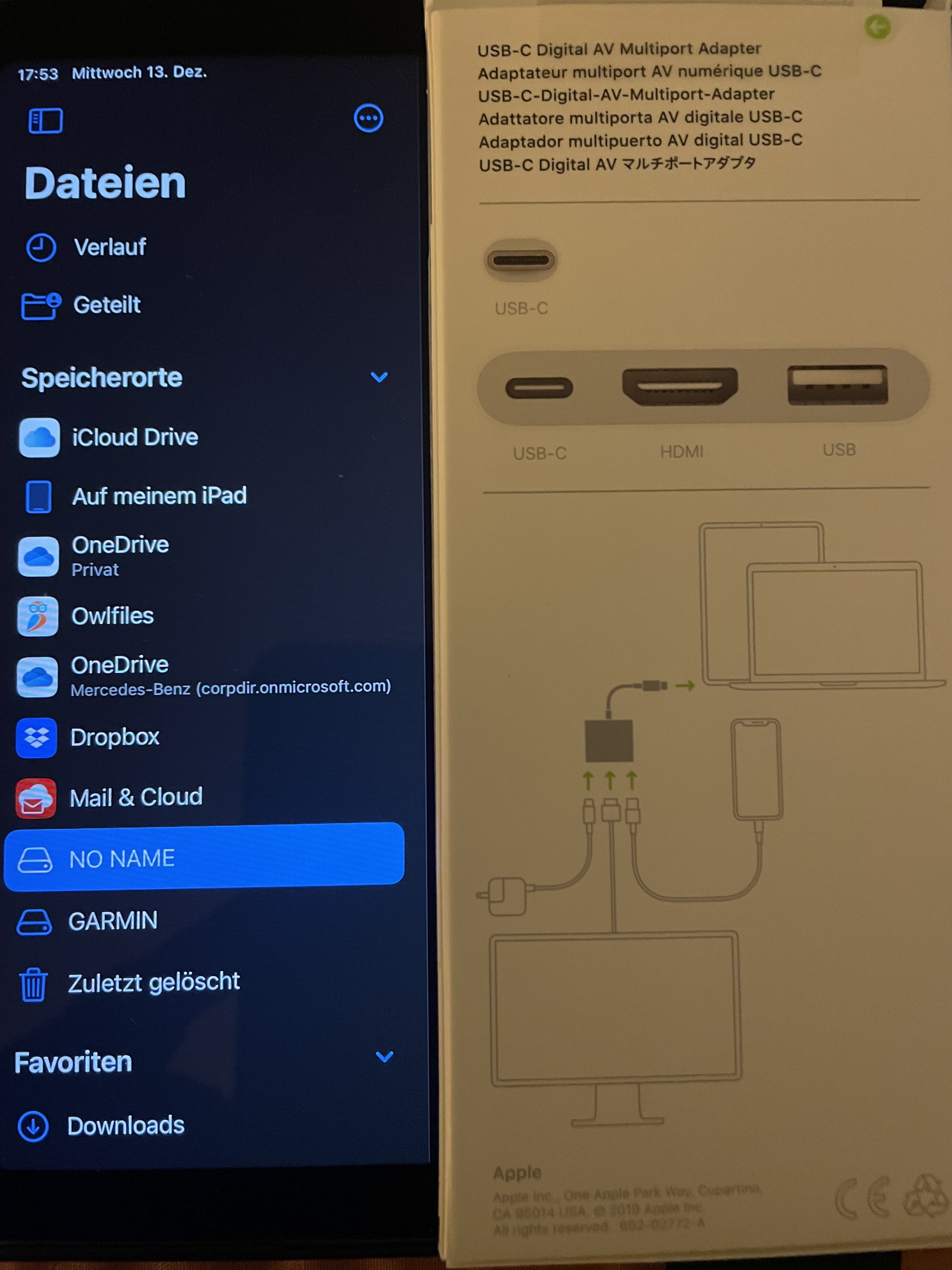

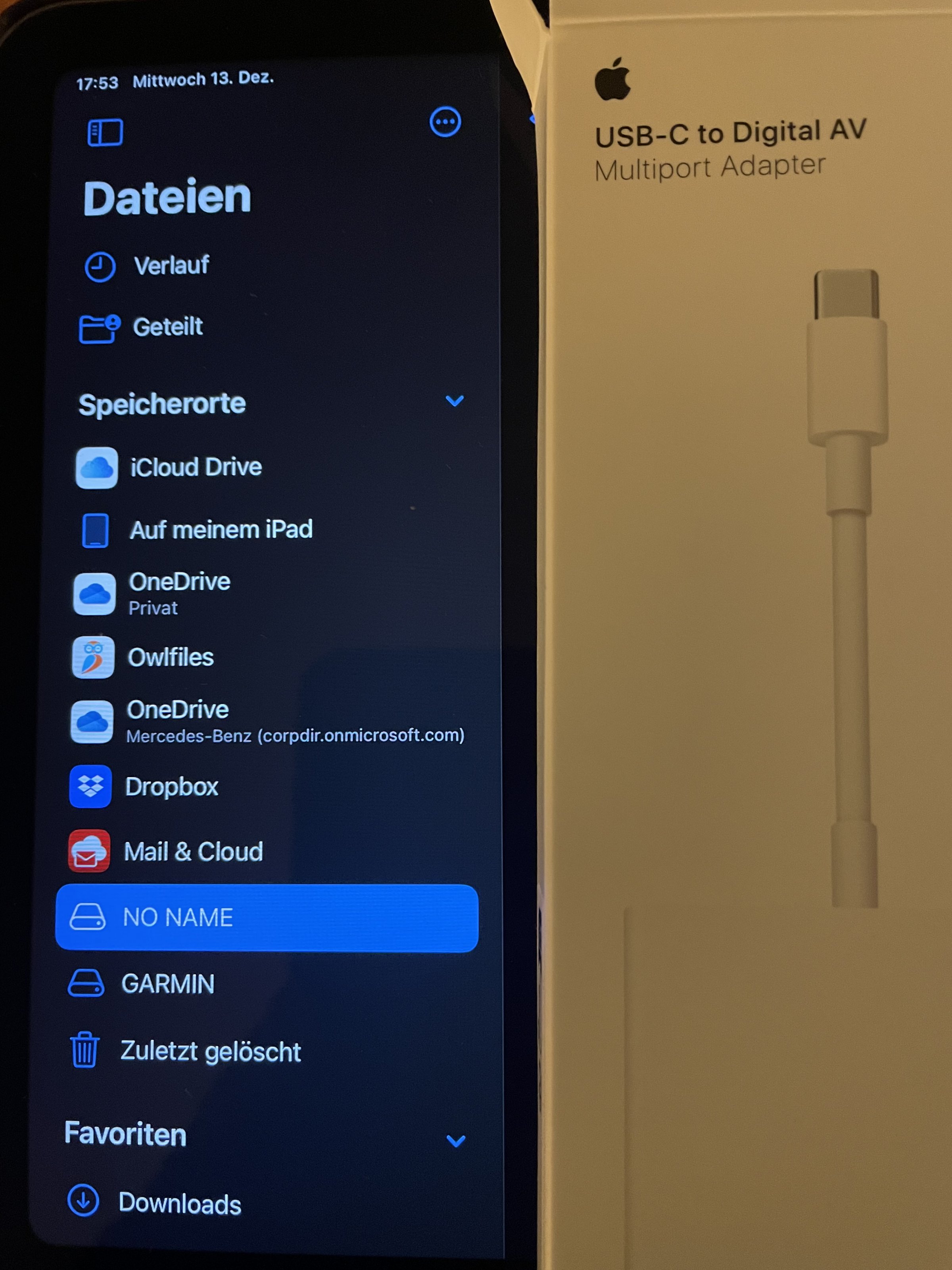

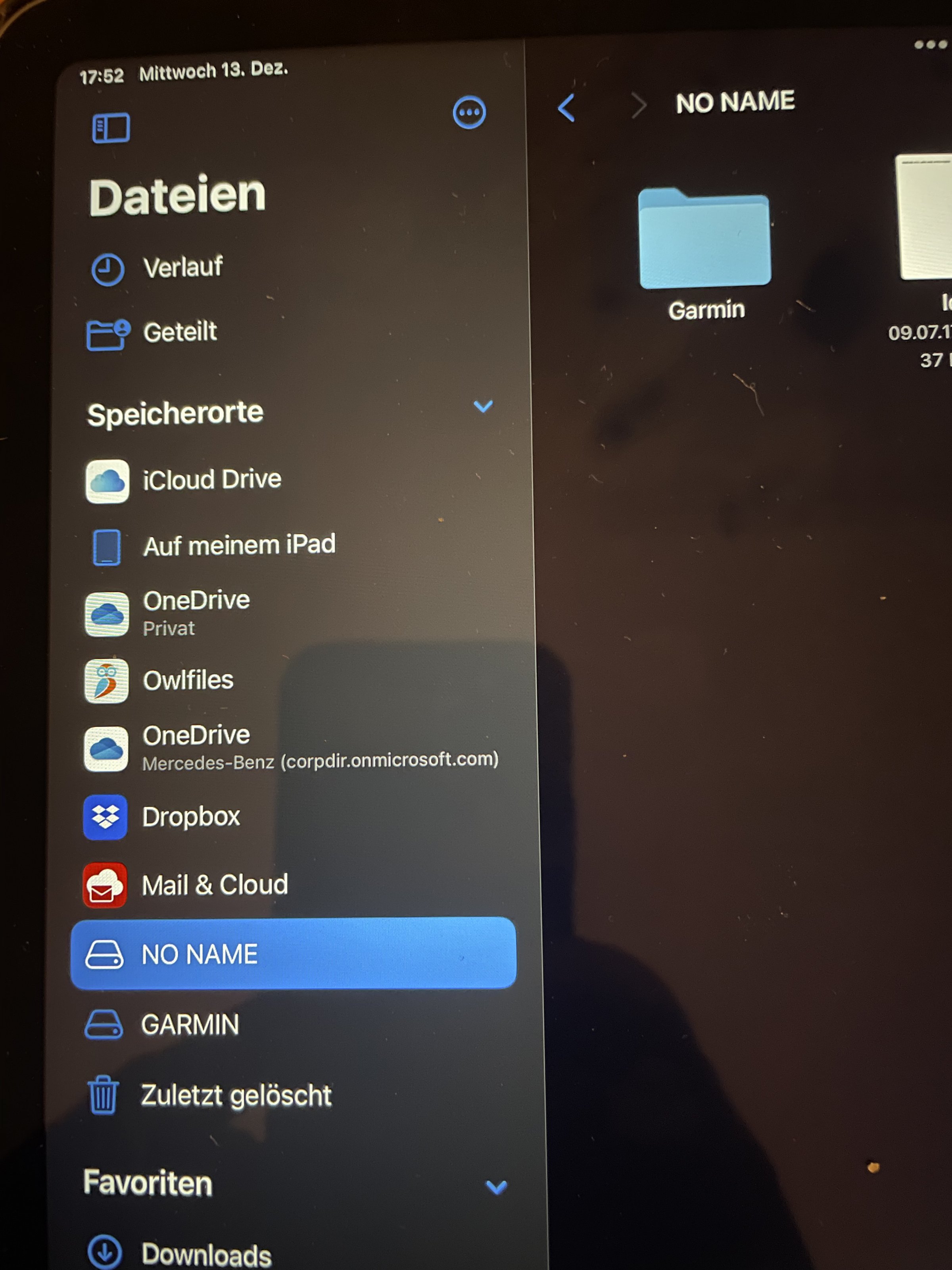

Hallo zusammen,
Hartnäckigkeit zahlt sich in der Regel aus … so auch mit dem iPad und dem Navigator 6 😎👍🏽.
Nachdem ich ein paar günstige Kabel von Amazon versucht habe und alles nichts funktioniert hat, habe ich mir den originalen Apple USB-C to Digital AV Adapter zugelegt.
Heute ist er gekommen und direkt mal getestet.
Adapter ins iPad, original Garmin USB Kabel reingesteckt, Apple USB-C Ladekabel dran und es dauerte kein 5 Sekunden, da ging der Navigator im Display in den Daten Übertragungsmodus.
Auf dem iPad dauerte es nicht lange und zack stand dort bei den Dateien:
Garmin
NO NAME = SD Karte vom Navigator.
Ich hatte die Tage auf Google Maps in der Desktopversion, nicht in der App, eine Route erstellt.
Einfach irgendwo den Start und irgendein Ziel eingeben.
Route berechnen lassen und dann mit dem Finger die Route auf andere Straßen verschoben.
Dann den wwwgoogle.maps… usw. rauskopiert und auf der Seite www.MAPSTOGPX.com
unten auf der Seite in das entsprechende Feld, den String eingegeben.
Zack wurde daraus ein GPX-Track, denn ich runtergeladen und dann auf dem iPad bei den Dateien unter Downloads wiedergefunden habe.
Den GPX-Track habe ich am iPad auf die SD-Karte in den Ordner meiner Touren kopiert und dann im Navigator 6 in dessen Tack App importiert.
Dann mit der Funktion am Navigator 6 aus dem Track eine Route erstellen lassen, die sich dann automatisch in dessen Routen App ablegt… und zack, fertig.
Hört sich alles umständlich an, ist es aber nicht.
