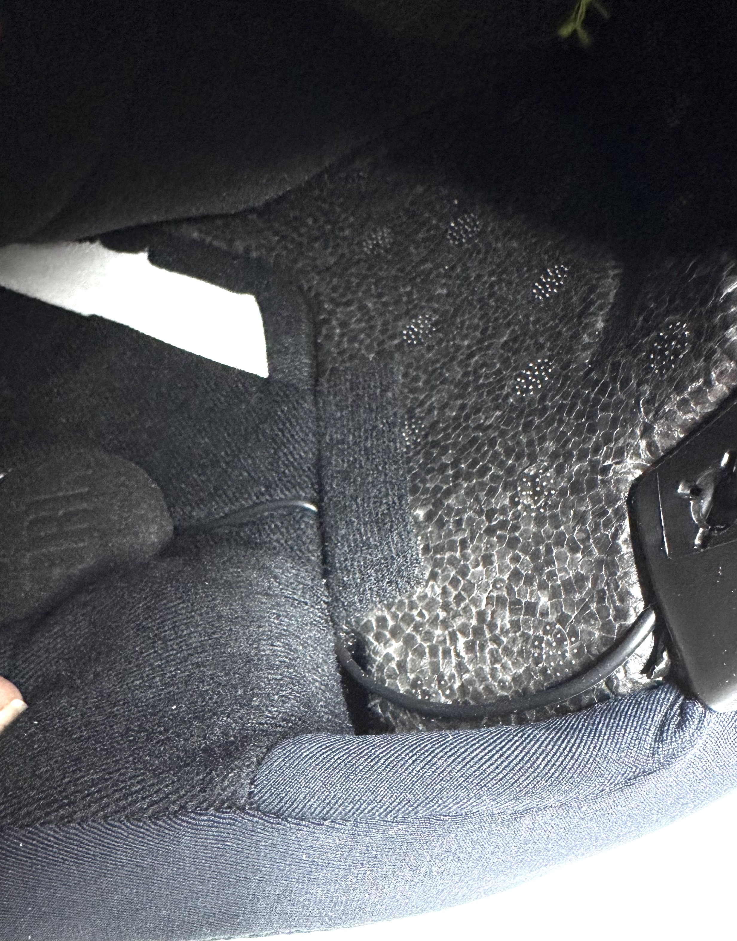

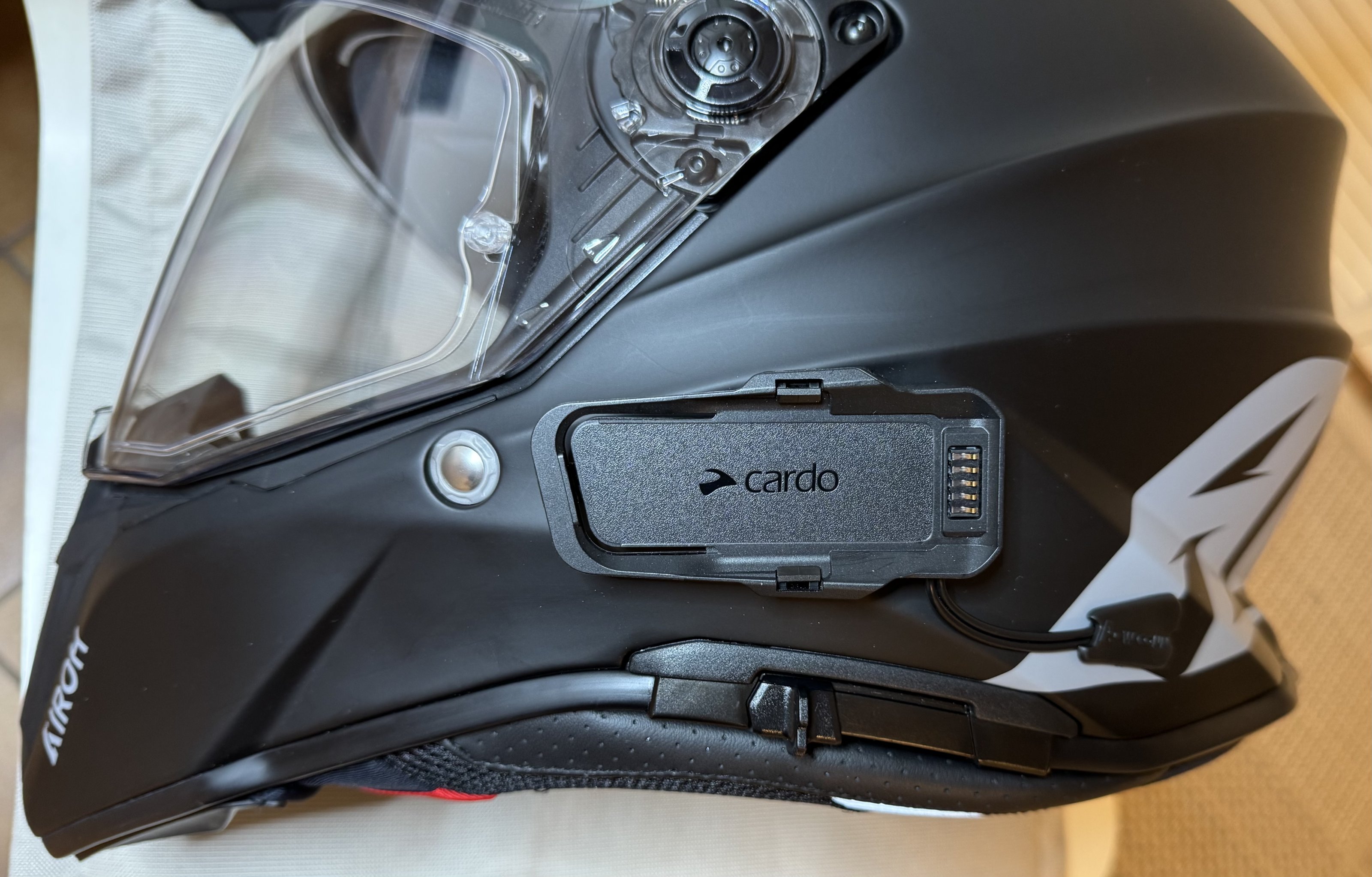

Am Ende ist es nun doch ein Cardo geworden.
Der Einbau gestaltet sich etwas fummelig 😬. Im inneren des Commander 2 sind die
vorbereiten Aussparungen nicht zu Ende gedacht.
Am Kinnteil ist ein Kunststoff verwendet, der sich nahezu gegen alle Klebemittel zu wehren weiß.
Macht die Montage des Mikrofon schwierig. Da der Helm außen fast keine gleichmäßige eben Flächen hat, ist die Position der Klebeplatte Millimeterarbeit.
Dennoch - am Ende passt alles und funktioniert einwandfrei 👍🙂.
Positiv zu erwähnen ist die kleine Kabeldurchführung 👍
Seehr clever gemacht!
Gewöhnlich muß man die Kabel bei externer Com-Lösung immer unten um den Helmrand rumführen.
Kritikpunkt bei den Cardos ist oft die Klinke, die die Einheit in der Halterung einrasten läßt.
Man kann zum Einen beim Fummeln an der Einheit versehentlich mit den Handschuhen drankommen, oder, so wars bei 2 Helmen bei mir, die Klinken brechen einfach ab.
Was zwangsläufig zu Verlust führt...drum sind meine gesondert gesichert
Oder sind das schon die neuen magnetischen Halter?

Ist magnetisch, perfekt finde ich.
Rastet ein und lässt sich nicht versehentlich lösen.
… ein sattes Klack und fest👍

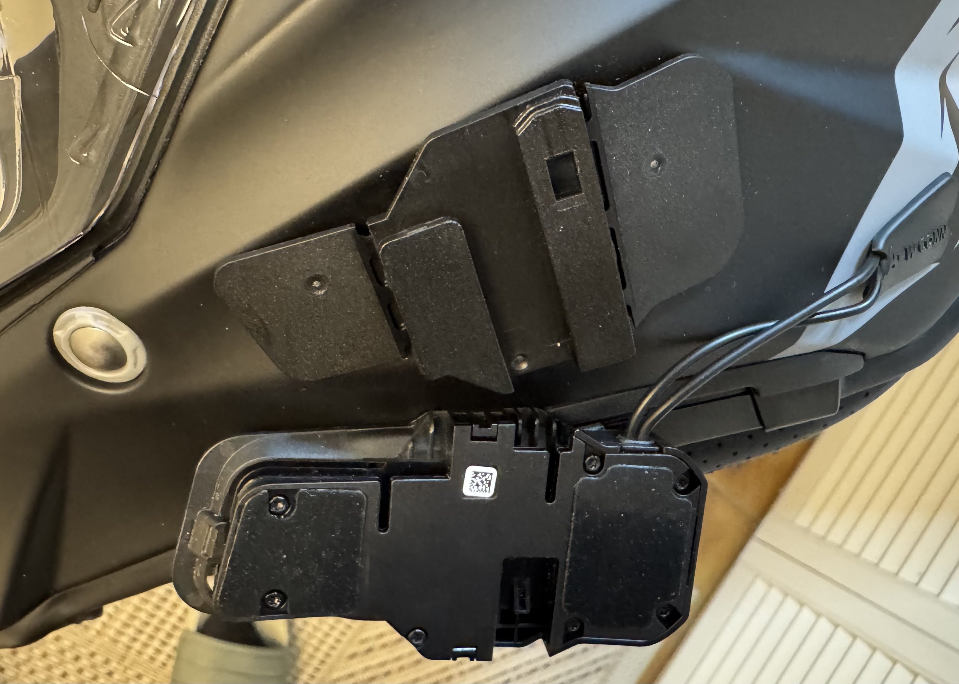

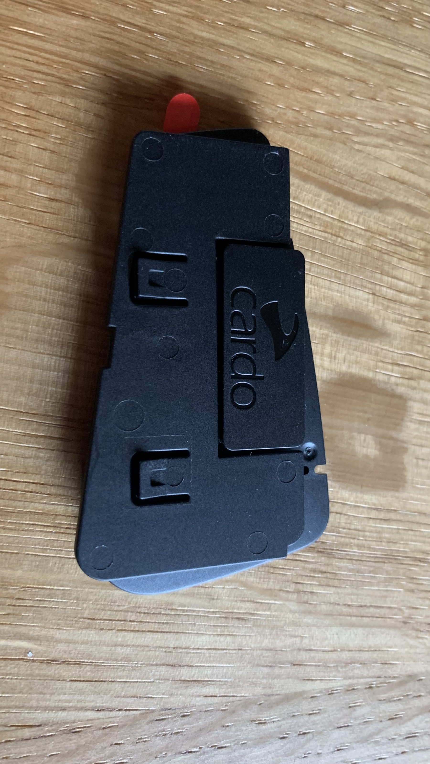

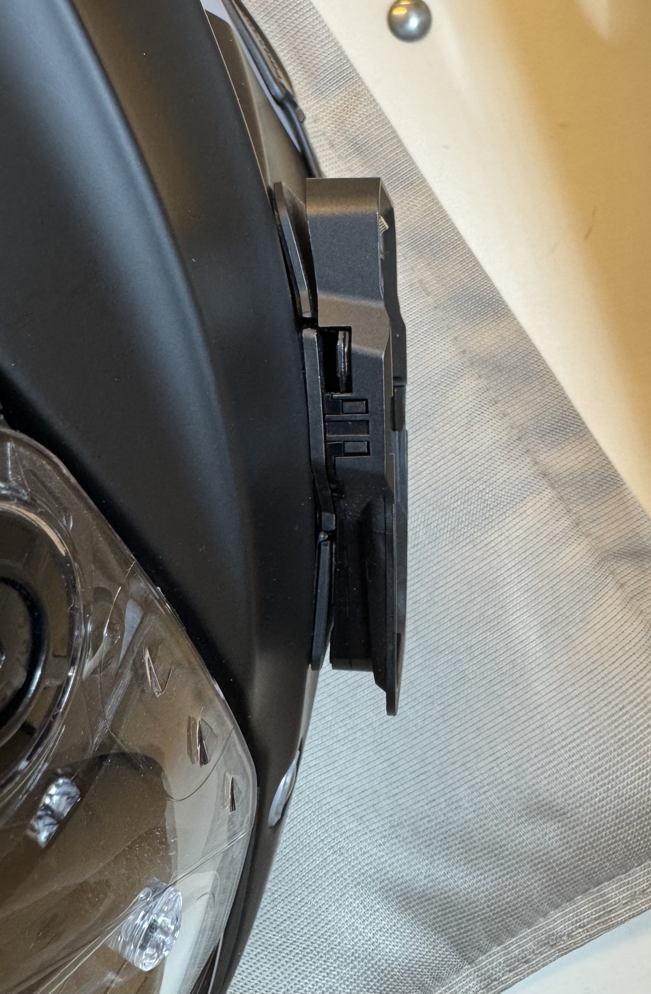

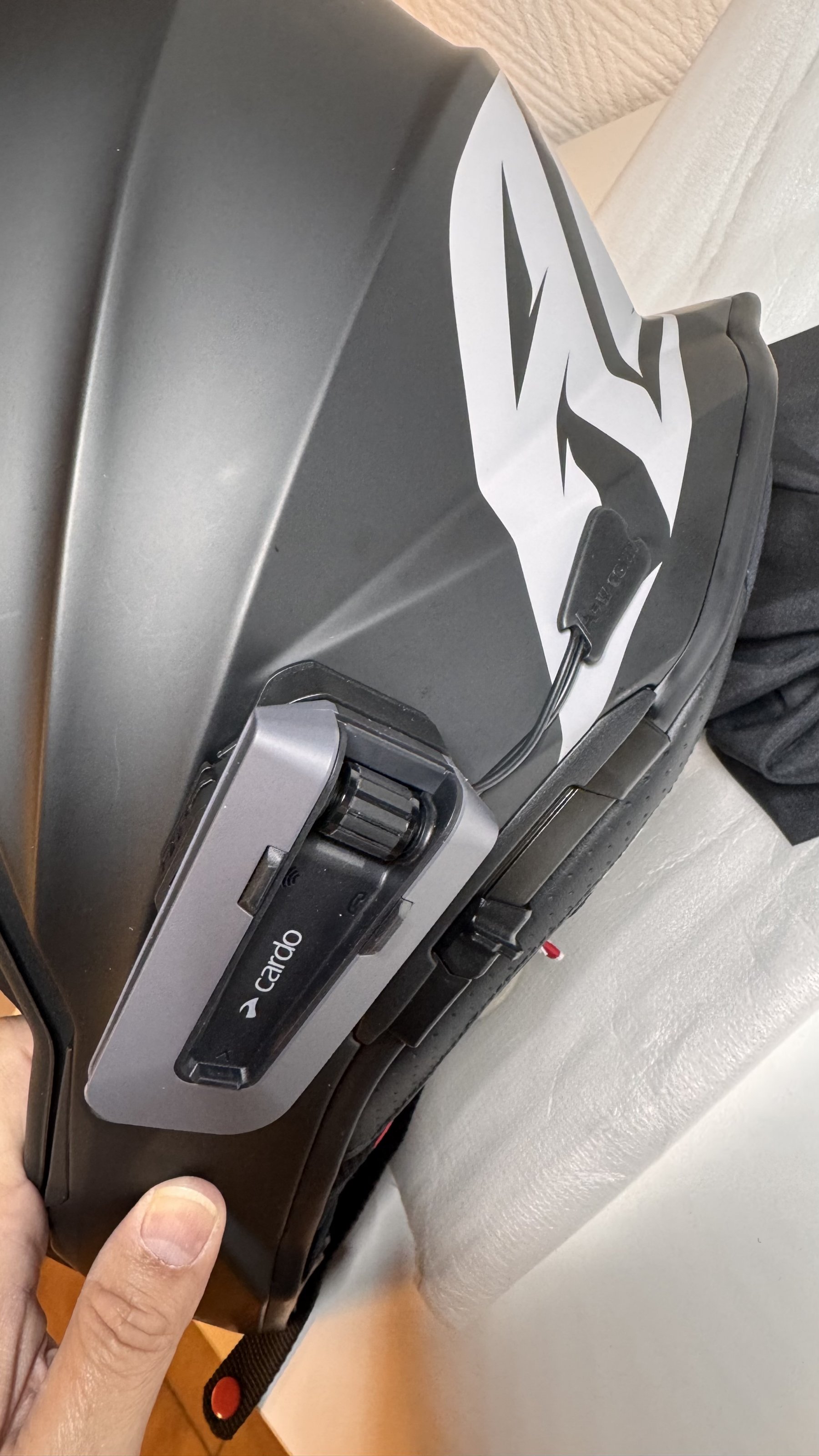

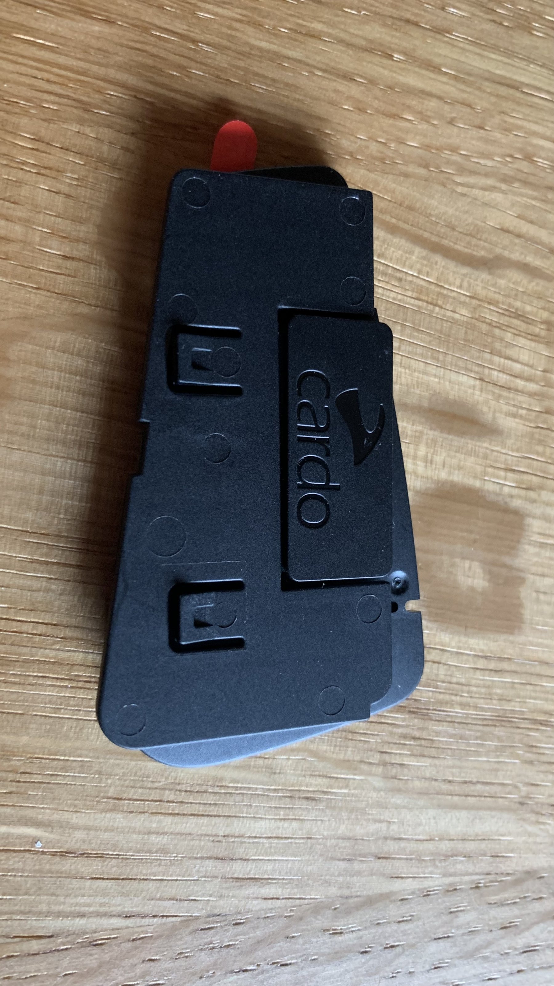

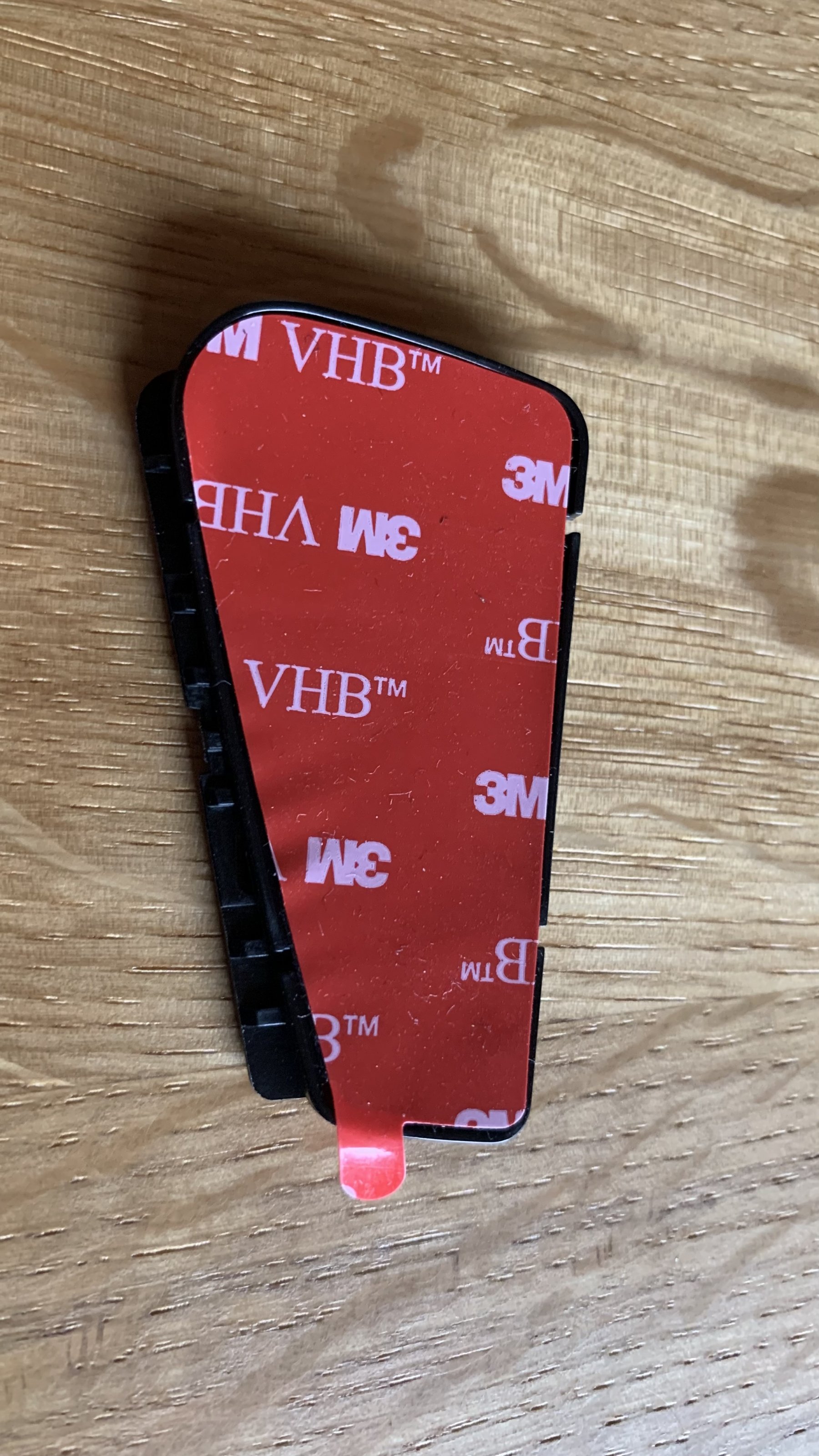

Ich habe mal Bilder angehangen.
Im Grunde besteht die Halterung aus zwei Teilen.
Einmal eine flexible mit dem Kleber und die
eigentliche „elektrische“ als Aufnahme des Edge.
Position am Helm ist hoffentlich zu erkennen.
Habe die Klebehalterung vor der Montage vorgewärmt und dann
mit einer kleinen Klemme für 24h am Helm fixiert – das hält super.
Danach das eigentliche elektrische Teil/Lautsprecher/Mikro angebaut.
Wenn noch Fragen sind nur zu…

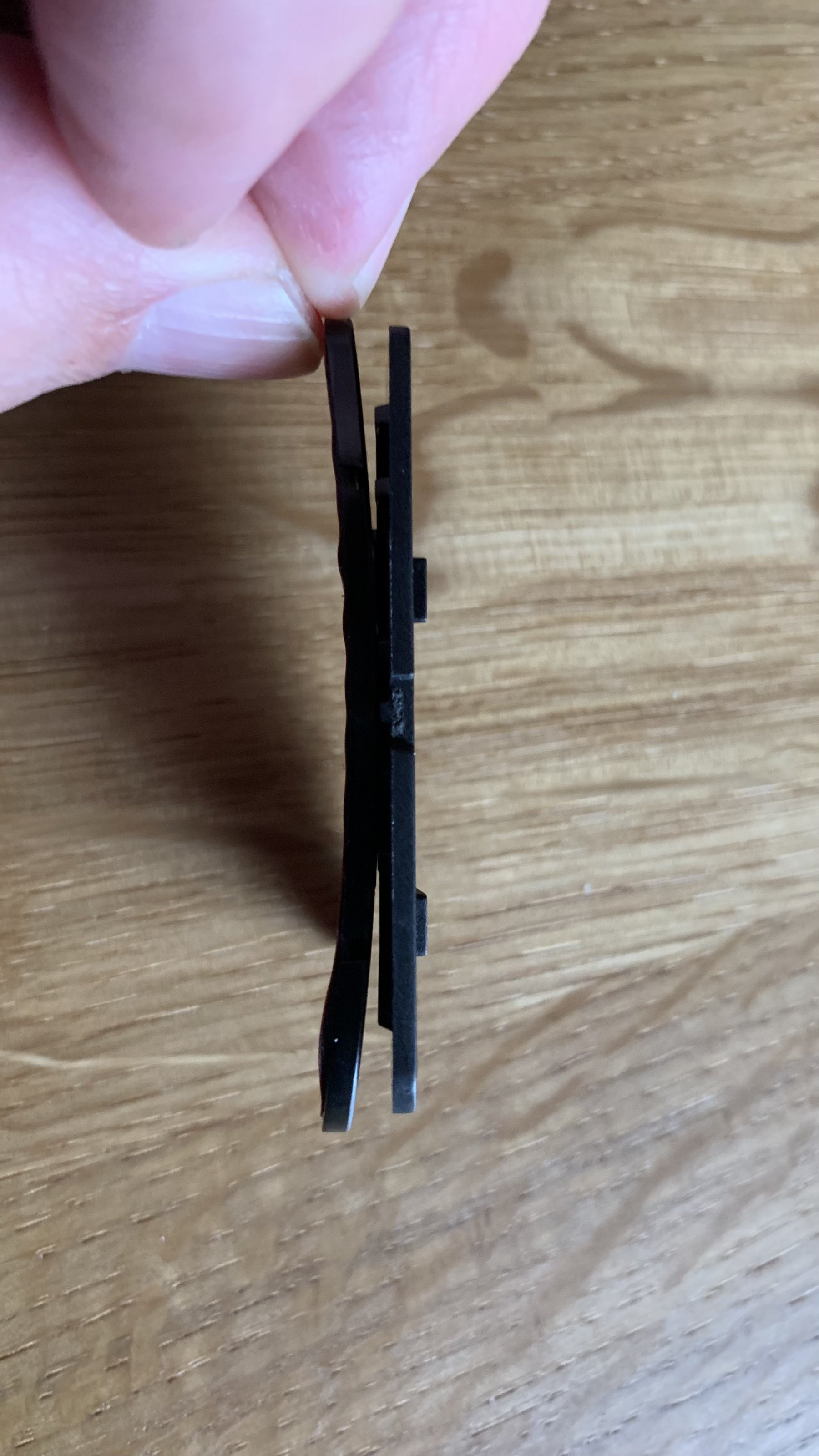

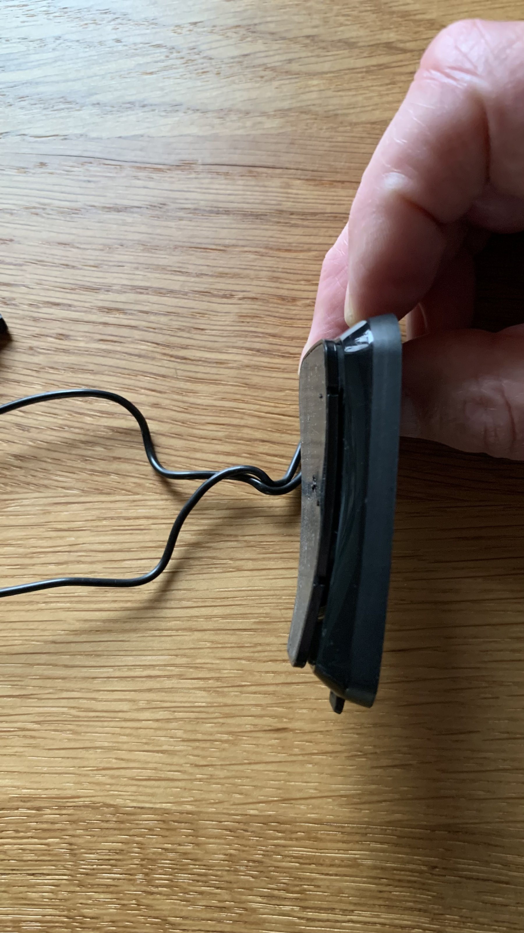

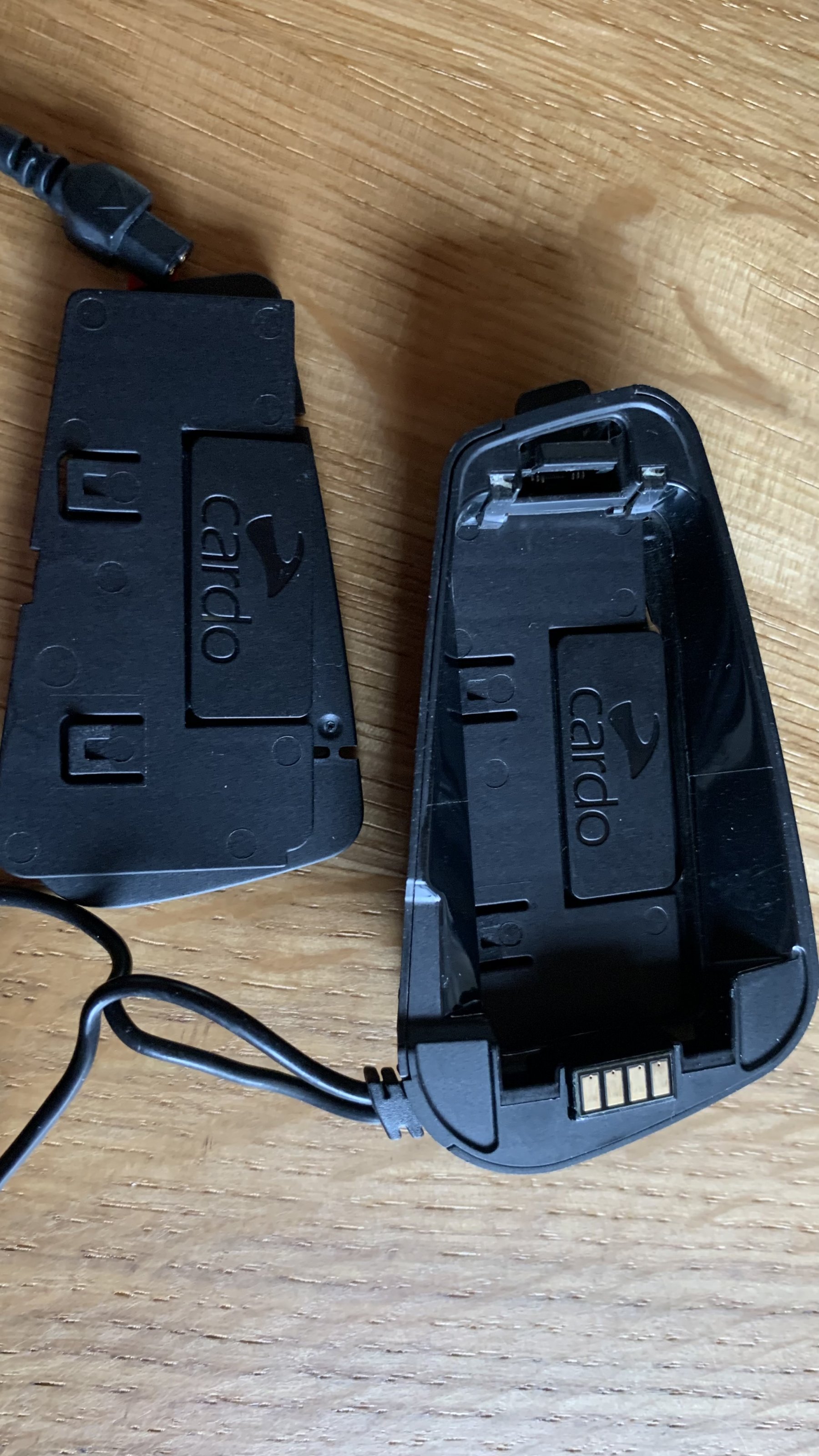

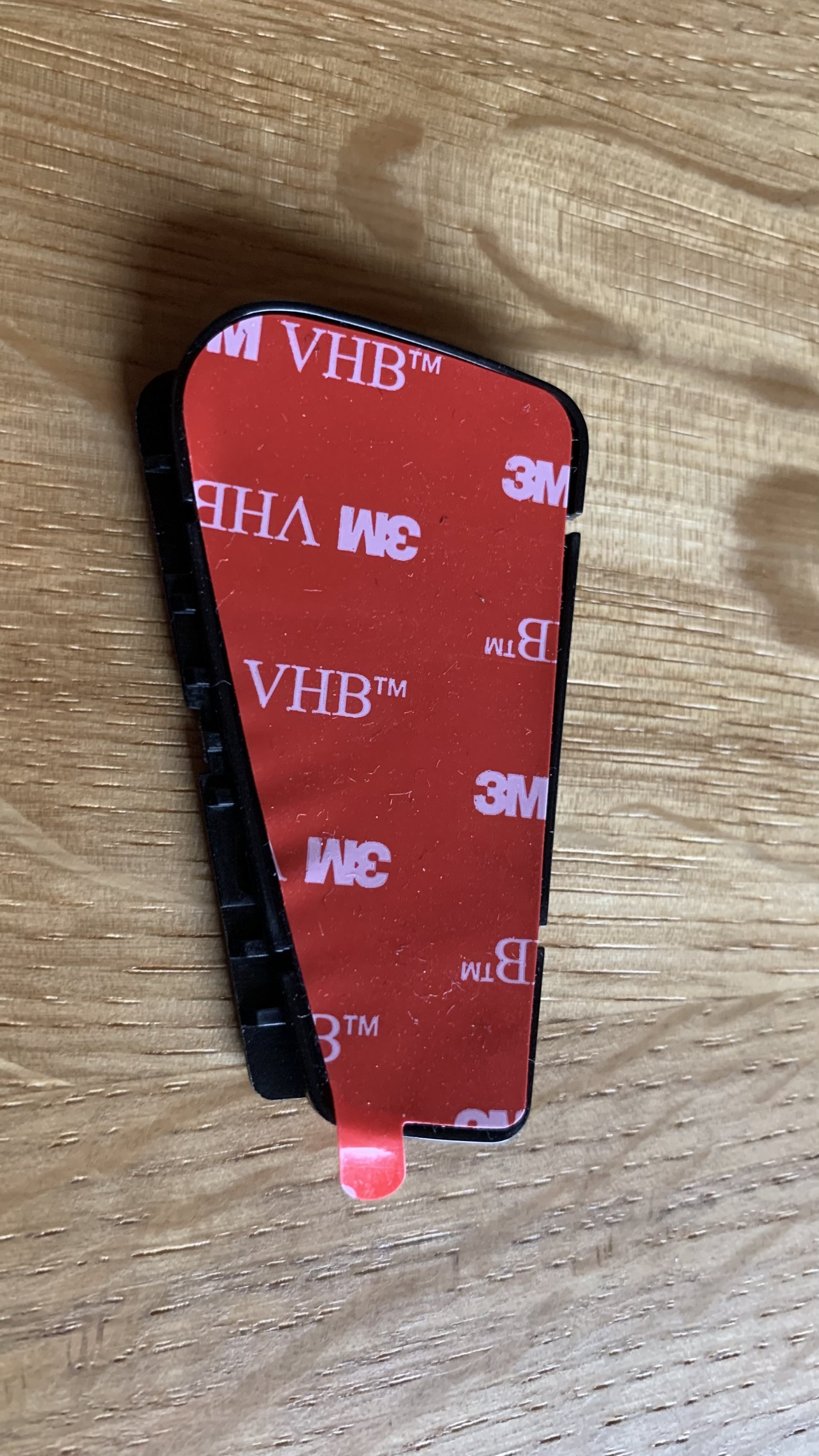

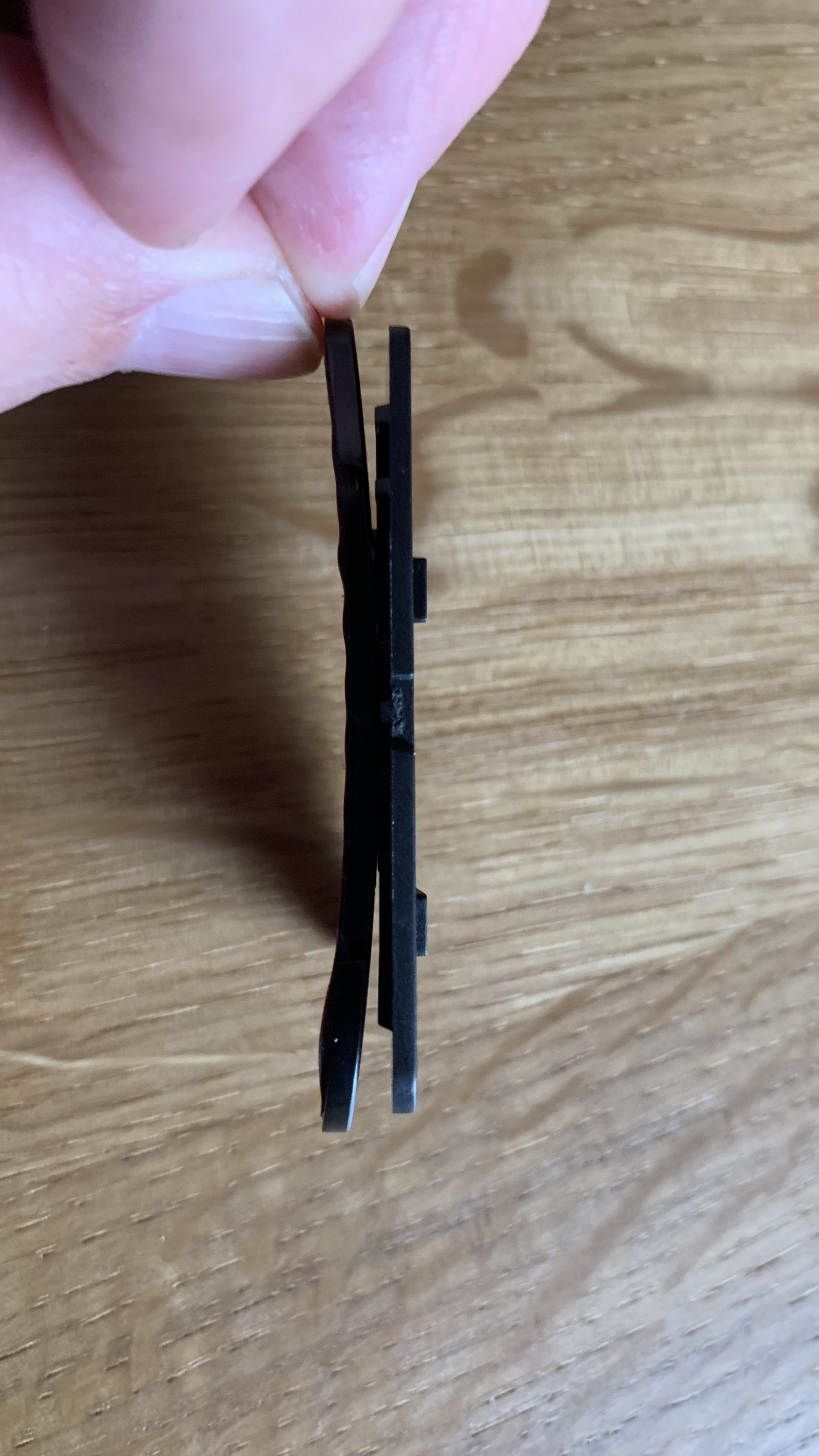

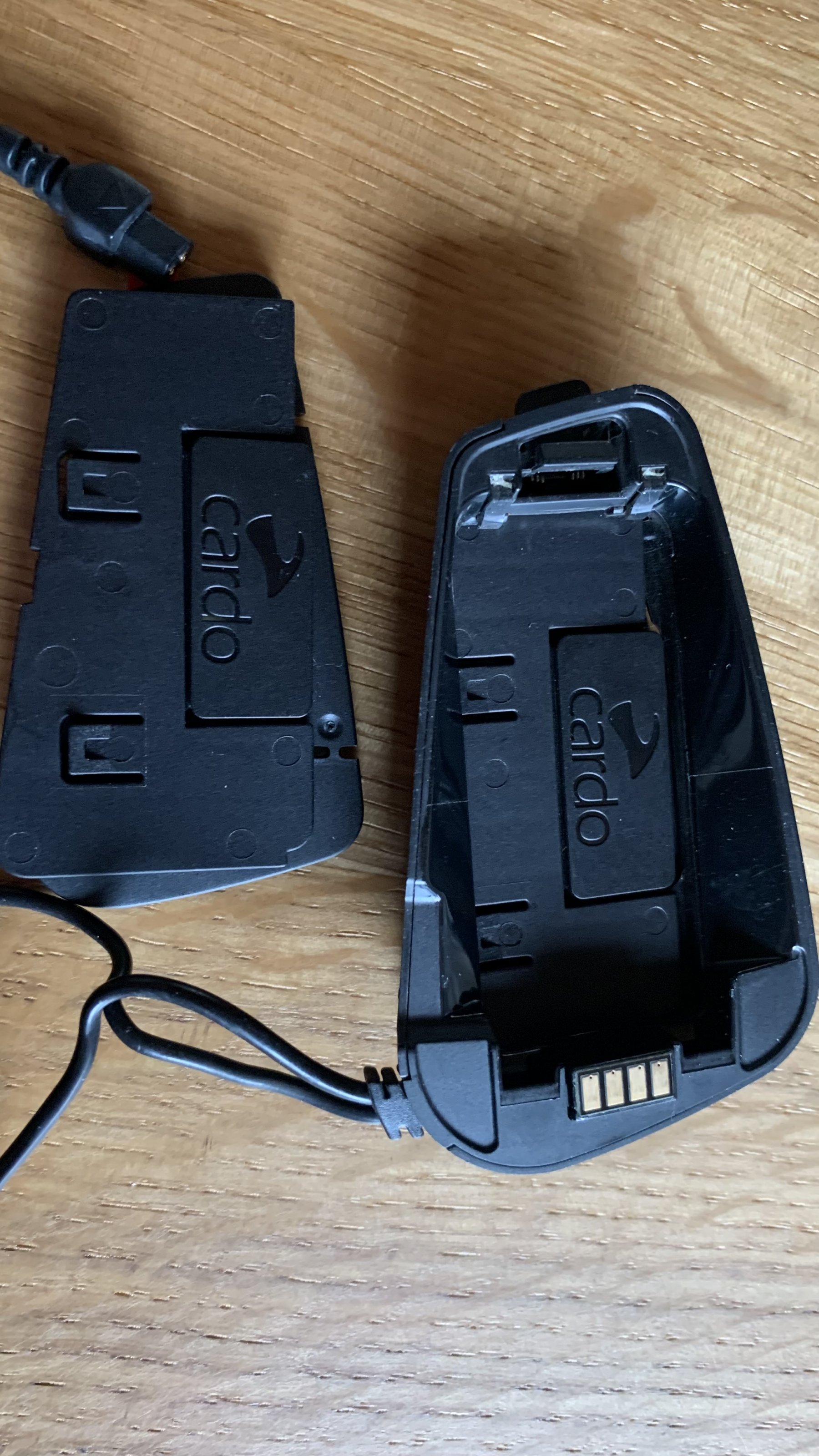

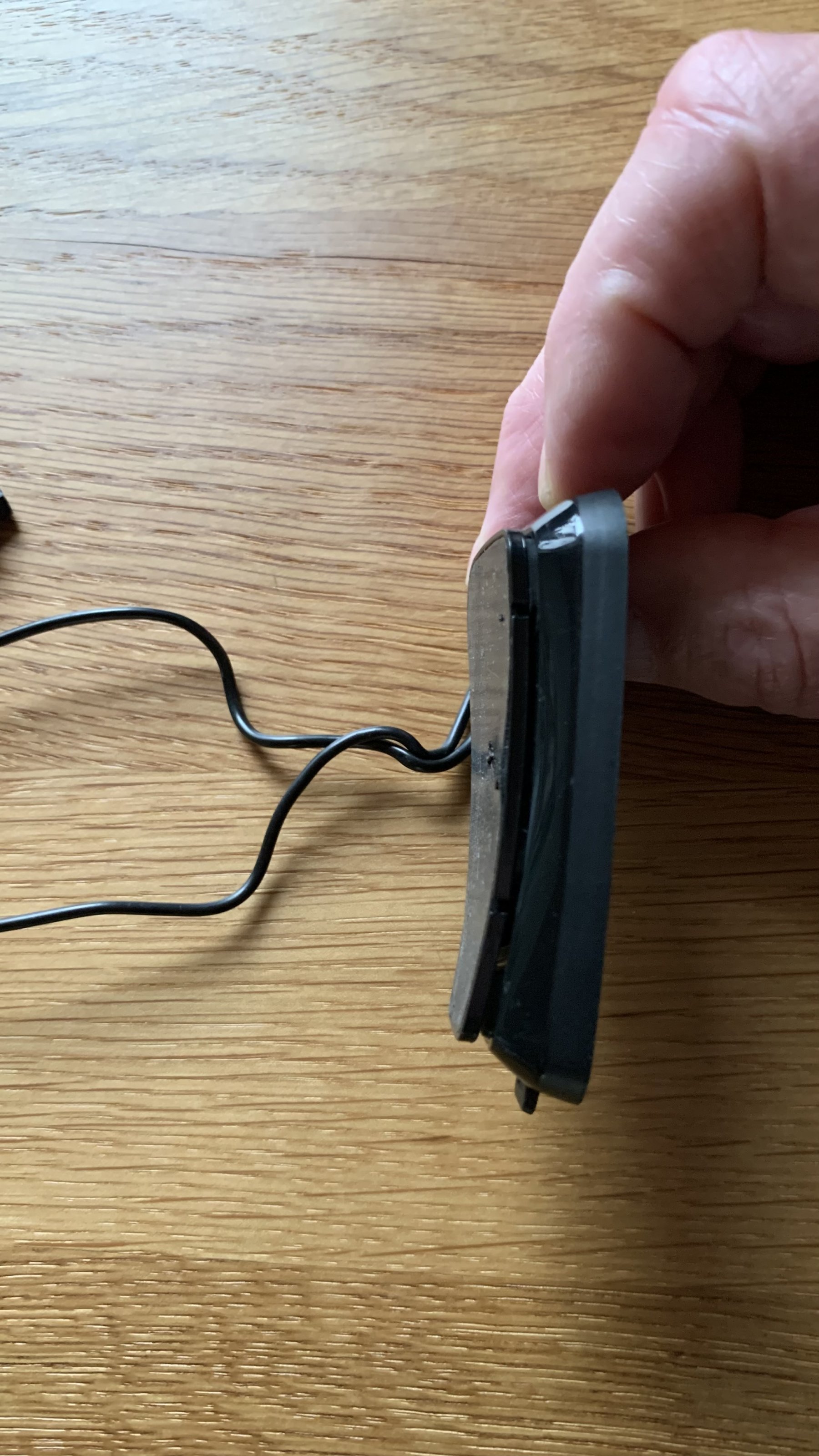

...sehe ich es richtig das, dass Klebepad sich an die Form des Helmes anpasst, während die eigentliche Halterung in dem das Intercom magnetisch hält, seine Form behält?
Ich hab hier noch eine Halterung eines Cardo aus einer älteren Serie liegen.
Das Prinzip ist aber das gleiche:
Der Set besteht aus insgesamt 3 Teilen.
Das Klebepad kommt direkt auf den Helm und paßt sich an die konvexe Form der Helmschale an, es ist leicht biegbar.
Auf diesen Teil mit dem Klebepad wird der Adapter mit den Kabeln aufgesetzt und eingeclipst. Diese beiden Teile bleiben dann immer fix am Helm.
In den Adapter wird dann das eigentliche Steuergerät eingesetzt. Das ist abnehmbar. Je nach Version mit Klick- oder Magnetverschluß.
Im letzten Bild ist im Schnitt zu sehen, was fix am Helm bleibt. Das (hier bereits benutzte) Klebepad samt Adapter.
