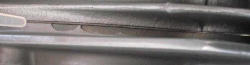

An meinem linken Ventildeckel, platzt der Lack vorne genau an der Kante zum Zylinderkopf ab und angelaufenes Alu (kann das sein) kommt zum Vorschein. Habe eine MÜ 2009, sollte ich deswegen meinen :) aufsuchen? Ist derzeit zwar nur optisch (hoffe ich) aber das sollte bei einem Bike dieser Preisklasse doch nicht sein oder?

kommt drauf an "wie" locker. Halter selbst muß fest sein, Instrumente sind gummigelagert.
Ventildeckel ist Garantiesache.
Zyl.-Kopf an der 12R meines Spezl und wurde auf Garantie beseitigt.
