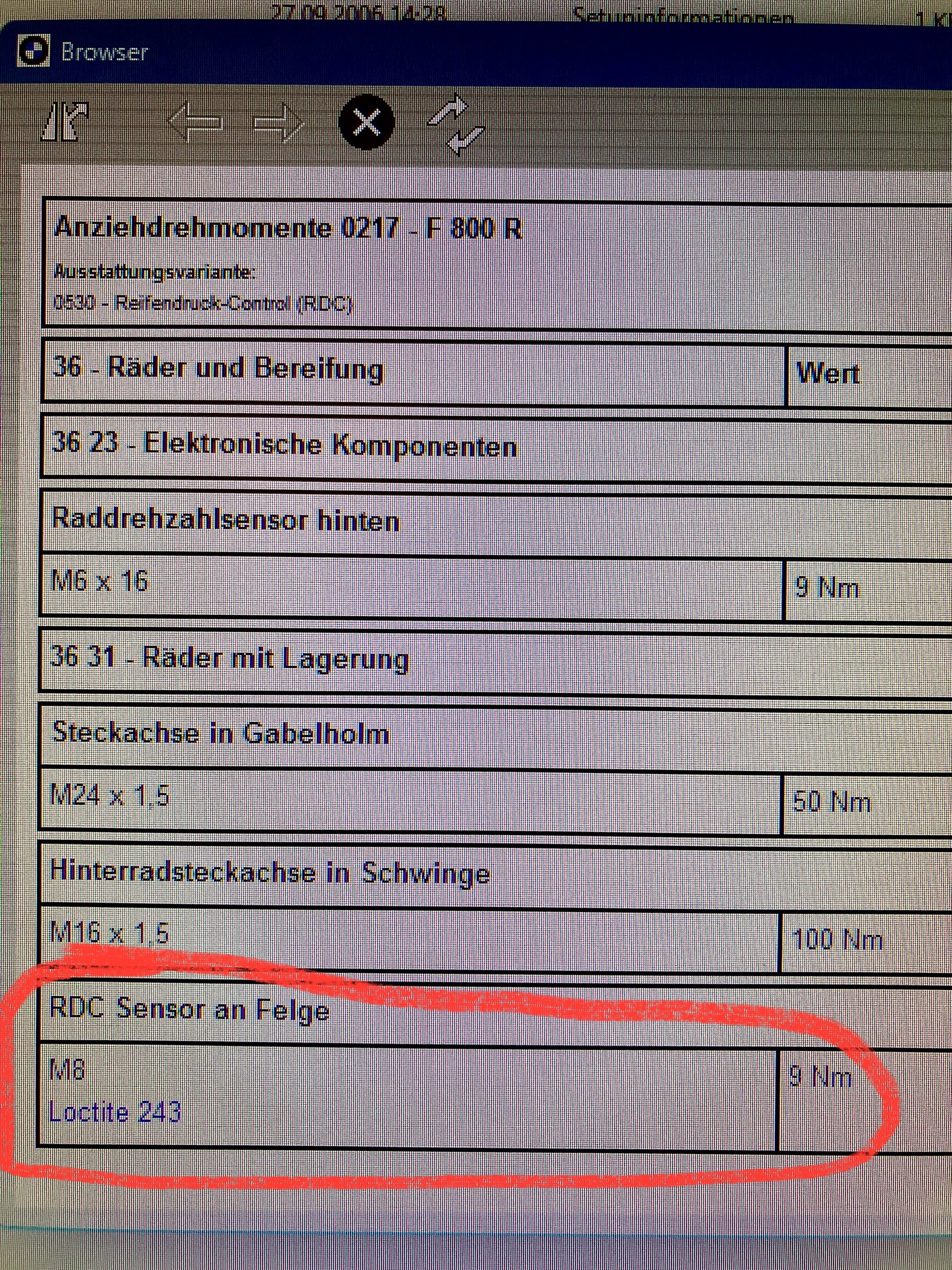

Hi Kuhtreiber. Da magst Du zwar Recht haben, allerdings ist das mit dem Batteriewechsel auch immer etwas „fricky“ mal klappt es gut mal weniger. Und wenn so ein Chinateil für 15€ funzt, lege ich mir dann lieber eines auf Halde.
Apropos Batteriewechsel. Ich kam erst garnicht so weit. Mein RDC Sensor war dermaßen fest verschraubt und eingeklebt. Das ich ihn fast abgerissen hätte, bevor ich ihn von der Felge ab bekam. Das Gewinde war dann allerdings hinüber. Somit Stand der Batteriewechsel erst mal garnicht zur Diskussion.
