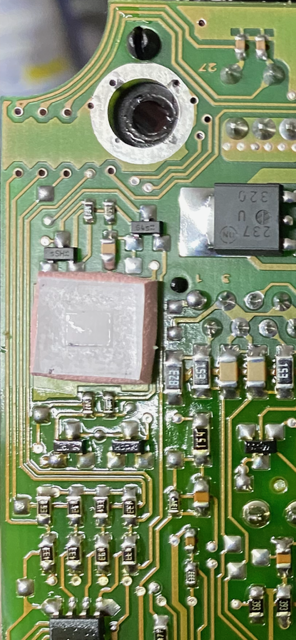

Diskutiere IABS ausgefallen im R 1150 GS und R 1150 GS Adventure Forum im Bereich Motorrad Modelle; Links oben würde ich eventuell etwas erkennen.

Das wirkt nur durch die Beleuchtung so.

Sind eventuell kalte oder gebrochene Lötstellen vorhanden ??
Ich hätte jetzt dem Vorredner beipflichen wollen, aber Du hast vermutlich Recht, daß das Licht den Effekt hervorruft.
Schau Dir die Platine unter der Lupe genau an, wobei ich jetzt mal vermute, daß Bremsflüssigkeit per se keine Korrosion auf einer Platine hervorrufen kann, ist ja eine Alkoholvariante. Da können sich höchstens Rückstände von ihr ablagern. Außer es war schon keine Bremsflüssigket mehr, sondern eher Wasser ;-).
Auf die Schnelle nichts zu sehen.

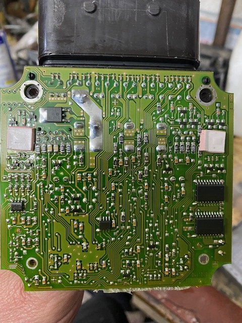

Also auf Nachfrage wurde mir mitgeteilt, das sie beim IABS die Motoren überholen (vermutlich neue Kohlen), die Sensoren überholen (da habe ich inzwischen herausgefunden, das wohl hier nur die Chips einen Bitverschlucker haben)
und das ABS Gerät generell überholt wird (vermutlich gereinigt und neu gedichtet)
Am Steuergerät wird nichts gemacht.
Also ist das seit 10/2003 dort drinnen.
Und das ging einfach so von einer Sekunde auf die Andere nicht mehr.
Das Nito Gerät würde ich vor dem Einmotten testen.
Wenn ich das hinschicke mache ich das auch.
Aber erst mal werde ich mein Reserve IABS zerlegen, und die Sensorspule ansehen.
Dort ist der Fehler, das habe ich schon rausgefunden
Eventuell kann ich das auch selber reparieren, und wenn es nur mit Teilen von einem gebrauchten IABS ist, das ich mir irgendwann suche.
Da habe ich auch ein intaktes Steuergerät, das ich selber wieder repariert habe ( Leiterbahn abgebrannt, vermutlich eben wegen der Sensorspule)
Die Lötstellen dieser Platinen aus dem Fahrzeugbereich sind generell schon sehr, sehr hochwertig verarbeitet. Kein Vergleich zur Unterhaltungselektronik etc. Du mußt - egal wie gut Deine Augen noch sein mögen - eine Lupe oder sogar ein Mikroskop zur Untersuchung zu Hilfe nehmen und Dich dann quadratzentimeterweise vorarbeiten!
Ich tippe dennoch auf einen Bauteilfehler, den man mit den optischen Hilfsmitteln wahrscheinlich nicht lokalisieren können wird.
