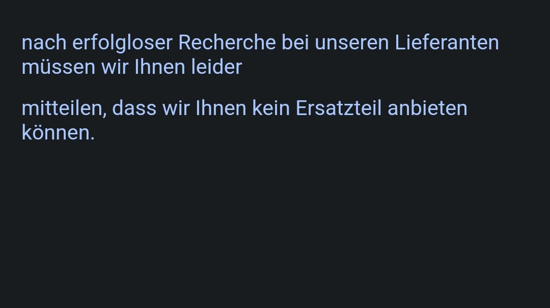

Von dieser Firma kam gerade eine Antwort Mail dass sie mir nicht helfen können. Sie haben keinen Lieferanten der das Lager anbietet. Schade eigentlich.
