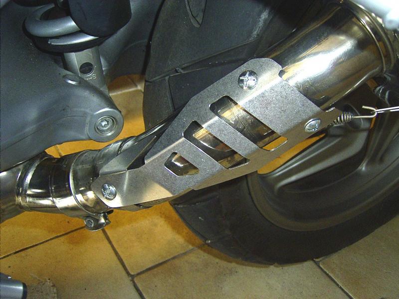

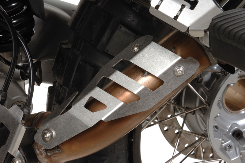

Moinsen .,,,,
Hat jemand eine Ahnung wo ich so ein Hitzeschutz für das Verbindungsrohr zum Endtopf herbekomme ?
dieses hier auf der Abbildung gibt es leider nur für die 2010er Modelle, weil diese original so einen Schutz dort haben und Touratech bietet auch nur für die 2010er Modelle so etwas an. Habe auch schon bei den anderen bekannten Zubehörläden ( Wunderlich , GS-Parts , Hornig, ) geschaut aber nix passendes gefunden. Ich habe eine 2008er und kann deshalb das Teil für die 2010er von Touratech nicht nutzen weil die augeschweissten Gewinde fehlen.
Um gleich der Frage vorzubeugen WARUM ich das haben will.... Ich bin schon öfters ( warum auch immer und wie auch immer ) mit meinem Stiefel beim fahren an das Verbindungsrohr gekommen und das riecht nicht nur nicht gut sondern sieht auch nicht gut aus mit verbrannten Sohlen und Flecken auf den Verbindungsstück, welche nicht mehr weggehen.
Gruß Stephan

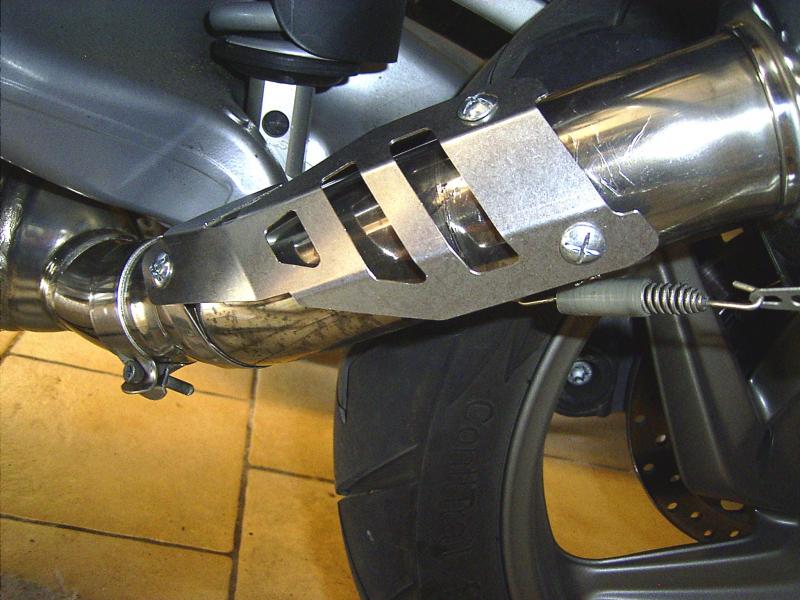

soooooooo .. fääädisch .....
Das Teil von Touratech geholt, 2x Schlauchschelle , n paar gescheite Flachkopfschrauben und 3 x Klemmmuttern,
die Schlauchschellen sollten schon stabil sein :) habe gleich 2 Stück beim festdrehen geschrottet. :D:rolleyes:
Das Ergebnis :)
