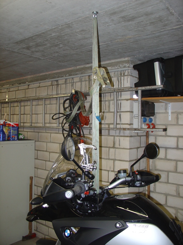

hier noch ein Bild wie ich das Moped beim ausbauen beider Räder aufgestellt habe.
Hauptständer und dann vorne zwischen den Lenkerklemmen einen Zurrgurt durch und diesen an der Garagendecke durch eine Ringschraube gezogen, dann leicht angezurrt bis das Vorderrad freistand. Funktionert super!!
Mensch, so erwürgts Du sie doch...
Ich stell immer einen Wagenheber unter den Motorschutz.
