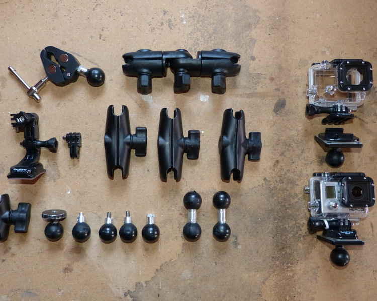

Befestigungsmaterial habe ich schon bei der Drift auf Rammount umgestellt und diese jetzt bei der Gopro ebenfalls wieder. Es gibt hunderte Halterungen für jede Lage. Die sind nicht unbedingt preiswerter als die von Gopro aber auf alle Fälle stabiler und nicht so Anfällig gegenüber Vibrationen. Ausserdem bin ich ein Freund von schnellem wechseln unterwegs. Alles ist darauf ausgerichtet, dass das Motorradfahren immer noch im Vordergrund steht. Darum habe ich auch zwei Gehäuse, vorne das Hauptsächlich zum Filmen und gleichzeitigem laden. Wenn andere Positionen erwünscht sind, wird nur die Cam rausgenommen und in das zweite Gehäuse gesteckt und woanders drangeschraubt. Ich habe sechs dieser Rammount Kugeln fest am Bike verschraubt. Ausserdem habe ich noch zwei Klemmen die schnell an irgendwelchen Runden Rohren angebracht werden können. Mit den Rammount Armen ist dann fast jeder Punkt an der Maschiene in jede Richtung erreichbar. Bedienung der Cam erfolgt entweder über die Fernbedienung oder über ein im Tankrucksack installiertes iPad (das Lifeview über die App ist zwar um 1-2 sec verzögert, aber aussreichend). Für die Fernbedienung habe mir eine Halterung neben dem Navi gebaut (immer im Blickfeld und gut bedienbar). Stromversorgung der gesamten Anlage geht über einen eigenständigen Kabelbaum der extra abgesichert ist und Direkt an die Batterie. Hinten im Topcase habe ich auf grösseren Fahrten ein Laptop mit um Datensicherungen zu machen. Ansonsten ist dadrin nur Technisches allerlei wie Ladestation für alle möglichen Akkus, Stativ, Zubehör. Zwei 12V Buchsen halten alles unter Saft. Die Hawker hat im übrigen noch niemals schlappgemacht. Das ist meine einzige Sorge. Nein , eine Sorge habe ich noch, mal sehen wie lange die Cam die eigene Hitze die sie Produziert vertragen kann, naja sie schaltet sich ja aus wenns zu heiss wird, hat sie aber bis jetzt noch nicht bei mir.

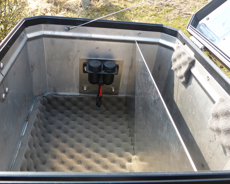

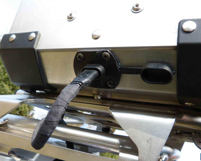

@GSA2010: Dürft ich mal fragen, wie diese Stromversorgung im Topcase realisiert ist? ... und was für Teile du dazu verwendet hast?
adventuredriver
adventuredriver
09.03.2010
822
Schau mal bei louis und gib in der suche "sw motech bordstromversorgung" ein. da findest du alles dafür. ein bisschen dranrumbasteln und zurechtfeilen dann passt das. ist eigentlich eine Durchführung für einen tankrucksack.

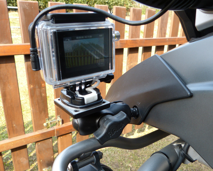

Welches Gehäuse nutzt du, damit das Kabel an der Seite reingeht? Oder hast du das originale Gehäuse ausgeschnitten?
Ist schon Wahnsinn, alles perfekt angepasst. WOW
das ist das originalgehäuse welches eben "perfekt" ausgefräst wurde an der stelle. vorher natürlich genau schauen denn usb stecker sind unterschiedlich und nicht alle gleich gross. ich sag mal so, die letzen zehntel millimeter habe ich mit einer keramikfeile per hand gefeilt und immer wieder zwischendurch den test mit dem Stecker. er geht passgenau rein und raus (ist nicht komplett wasserdicht aber ich sag mal per durchgeführtem test spritzwasserdicht, tests während regenfahrten steht erst noch an). das zweite gehäuse ist aber nicht verändert, daher habe ich auch ein wasserdichtes wenn es sein muss, dann eben ohne bordstrom.

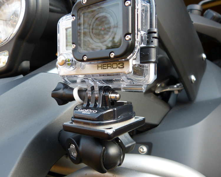

@GSA2010:
Hallo Sven,
in #84 (Bild 7) hast du die Halterung am Schnabel befestigt. Welches Gewinde hat die Ram Mount-Kugel?
Ich bräuchte für eine Befestigung an der Stelle ein M5-Gweinde, finde aber nichts Passendes, nur die Kugel mit 1/4 Zoll-Gewinde.
Danke dir für Infos!
Liebe Grüße
ans
adventuredriver
adventuredriver
09.03.2010
822
Moin, es ist eine ram mount kugel die ein M6 innengewinde hat (gibt es z.b. bei touratech). ich kann es mal versuchen zu erklären wie die befestigung ist zwecks optimaler Entkopplung. in die kugel einen ca. 5cm langen Gewindestift eindrehen (mit locite versiegeln). dann steckst du das ganze durch den Schnabel (vorher noch die befestigungsteile vom Schnabel entfernen). von unten gesehen sind zwei teile vom rahmen,durch beide durchstecken. beim durchstecken schon eine m6 und einen federring zwischen die beiden rahmenteile schrauben. zum schluss eine stoppmutter drauf. und dann die beiden schrauben gegeneinander festziehen. damit hast du erreicht, dass das ganze an dem dickeren rahmenteil verschraubt ist und die Vibrationen (meiner Meinung nach) am geringsten sind.
