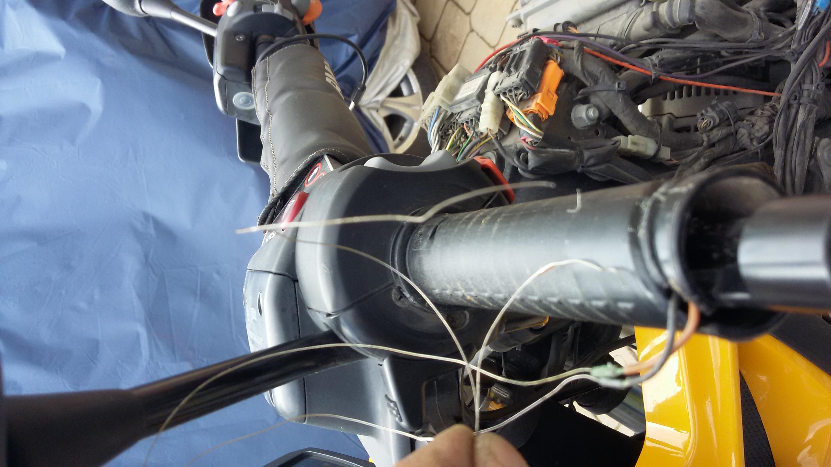

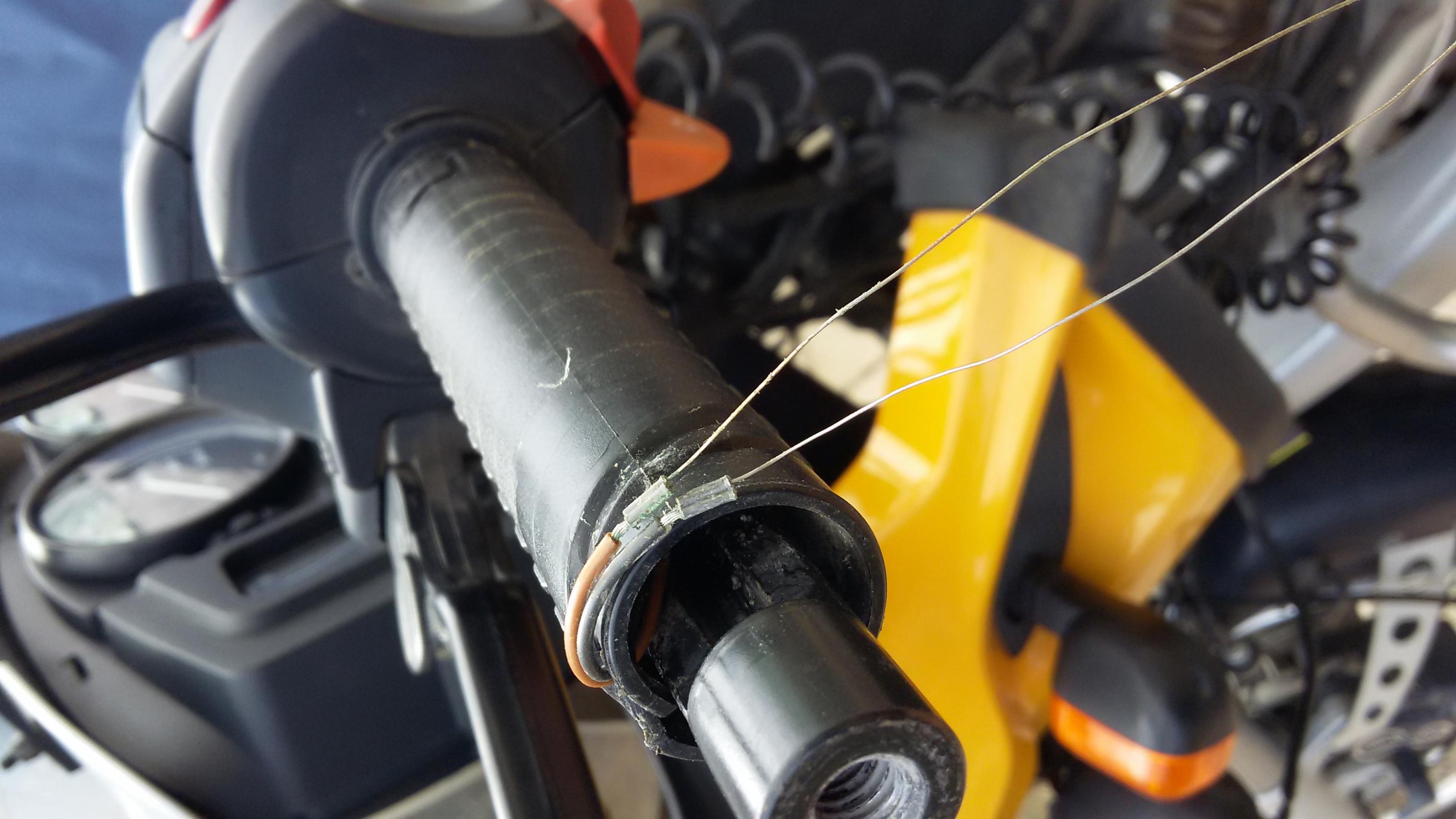

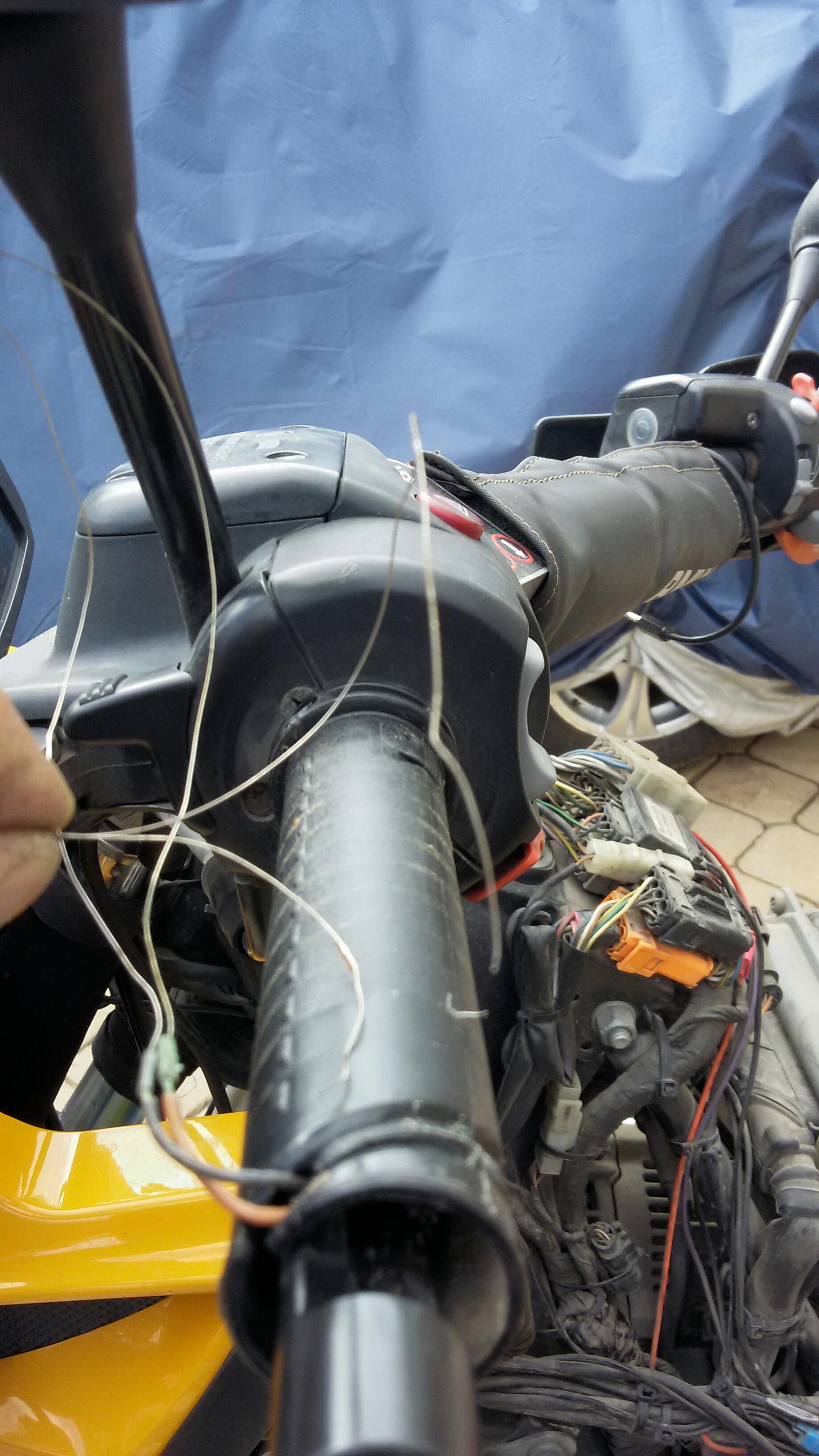

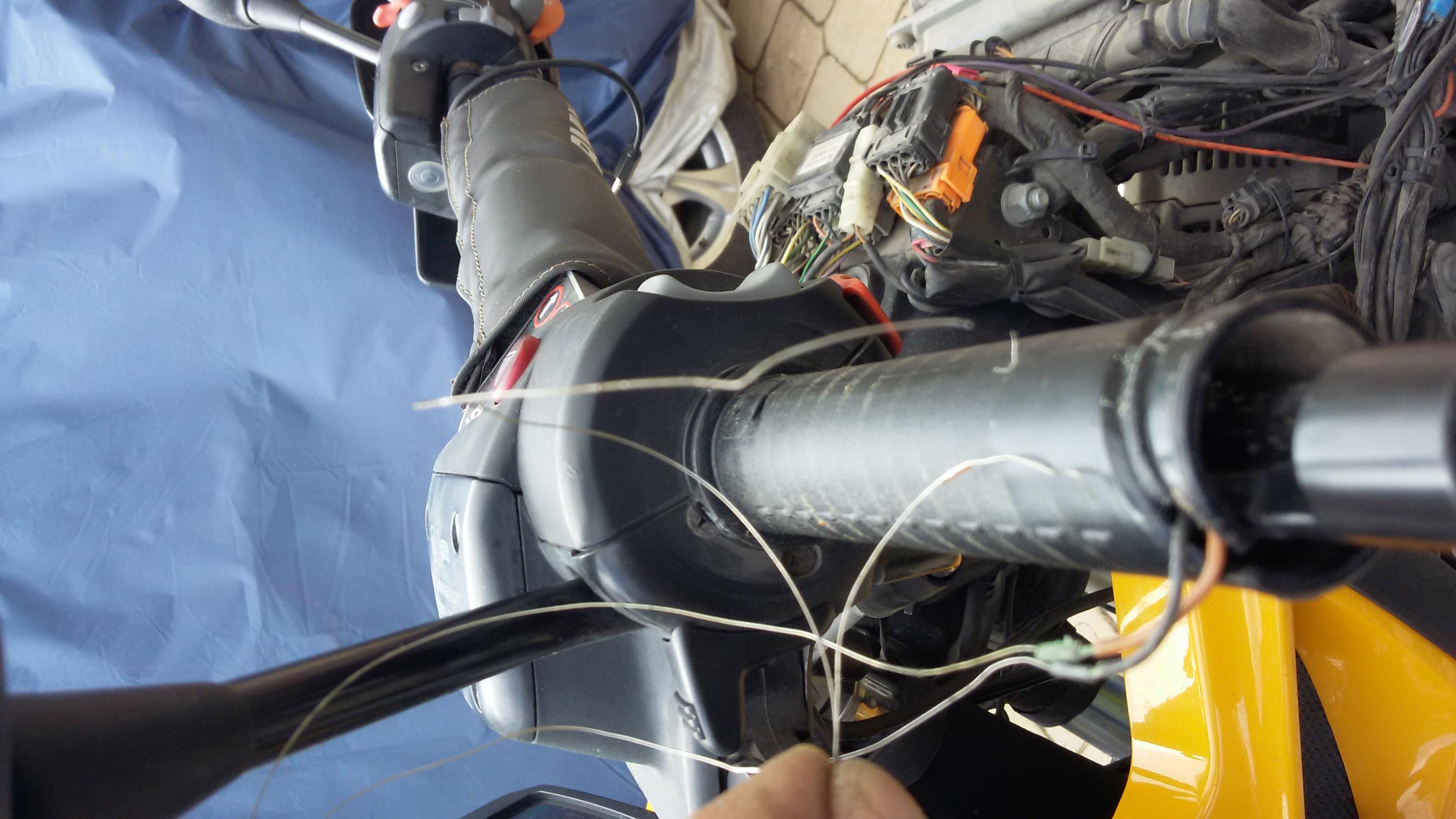

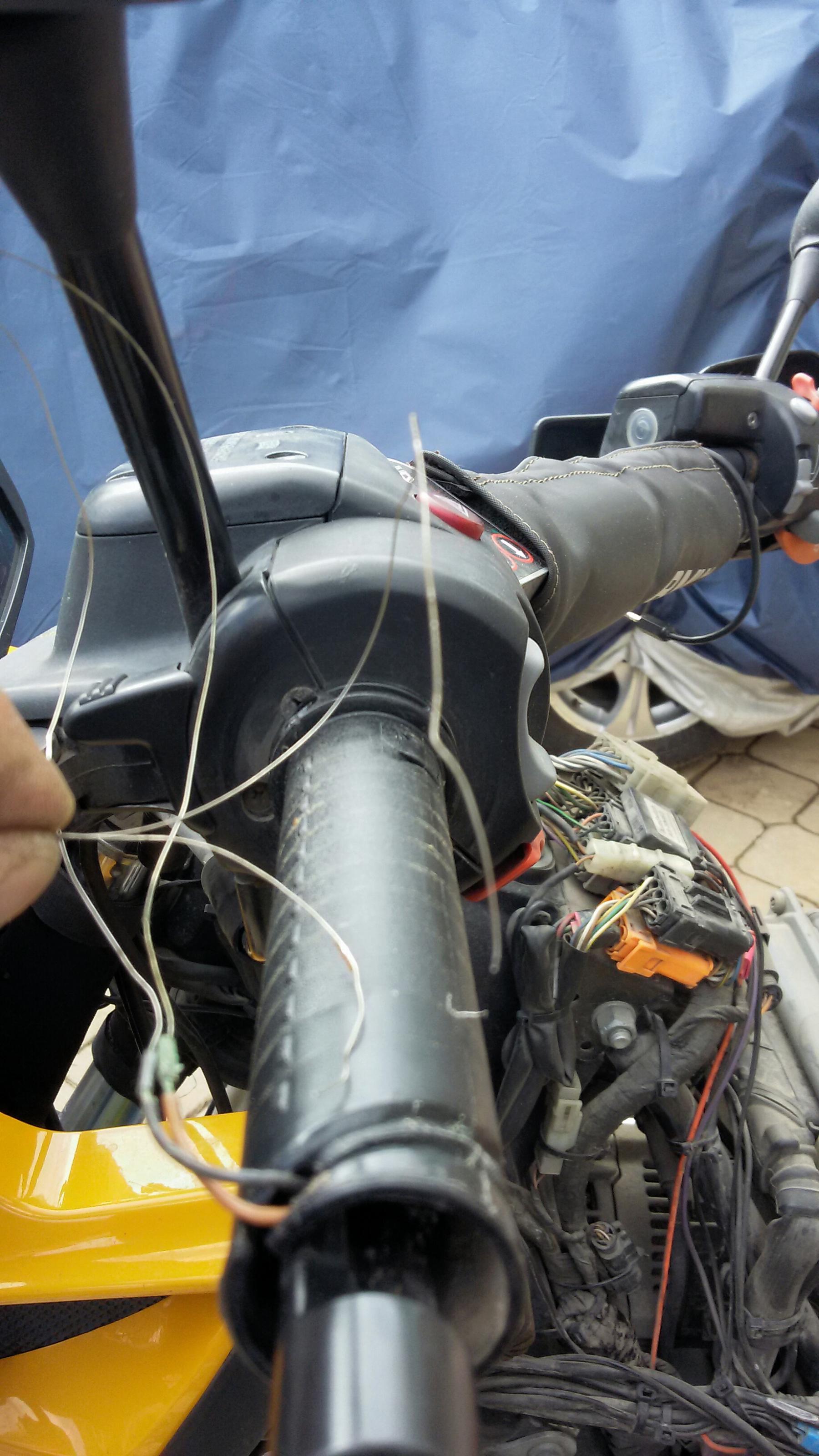

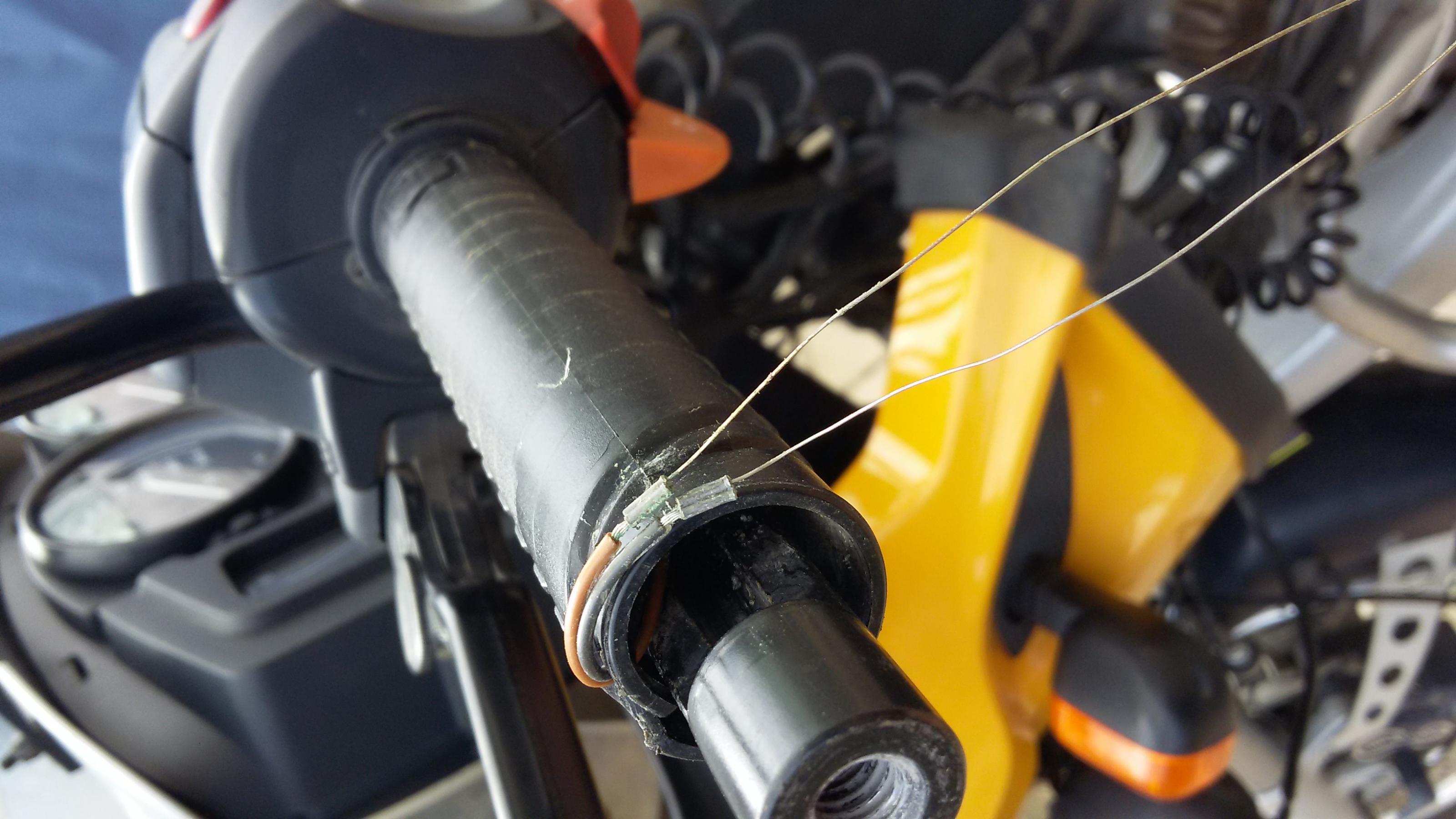

Tja, also so gehts auch: nach dem Wechsel der Griffgummis, links kein Saft mehr in der Griffheizung. Also hab ich den Gummi nochmal abgenommen, den Klebestreifen der den Heizdraht fixiert vorsichtig abgeloest und siehe da: der Heizdraht war gleich an 2 Stellen gebrochen.
Hab mal die Enden des Heizdrahtes wieder verbunden, einfach zusammen gedreht, dann den Heizdraht vorsichtig und langsam wieder am Griff fxiert, zuerst mit Superkleber, der Draht ist ja recht steif. Dann eine Schicht Gorrilla-Klebeband drueber gelegt und den Gummigriff wieder rauf geschoben.
Jetzt ist der Heizdraht zwar ca 15cm kuerzer - war ja an 2 Stellen gebrochen und das Mittelstueck hab ich nicht mehr verwendet - aber es waermt wieder gut. Fuers diesen Winter sollte es halten. Ein paar Fotos sind sich auch ausgegangen.

Hallo Jan
also wenn der Heizdraht um 15 cm kürzer geworden ist, hat sich der Widerstand verringert und wird bestimmt heißer als vorher.
Ich weiß nicht ob linke und rechte Seite in Reihe oder parallel angeschlossen sind, in Reihe werden beide wärmer, parallel nur die
gekürzte Seite. Bericht mal, wenn du sie benutzt hast.
Gruß Edgar

Ist parallel geschalten da ja nur einer ausgefallen war. Also bisher habe ich wenig Unterschied bemerkt, habe jetzt weniger Draht auf der Innenseite des linken Griffes wo ich eingentlich auch nicht haeufig hingreife. Beim Testen 15min laufen lassen und beide Seiten hatten die gleich Temperatur.
