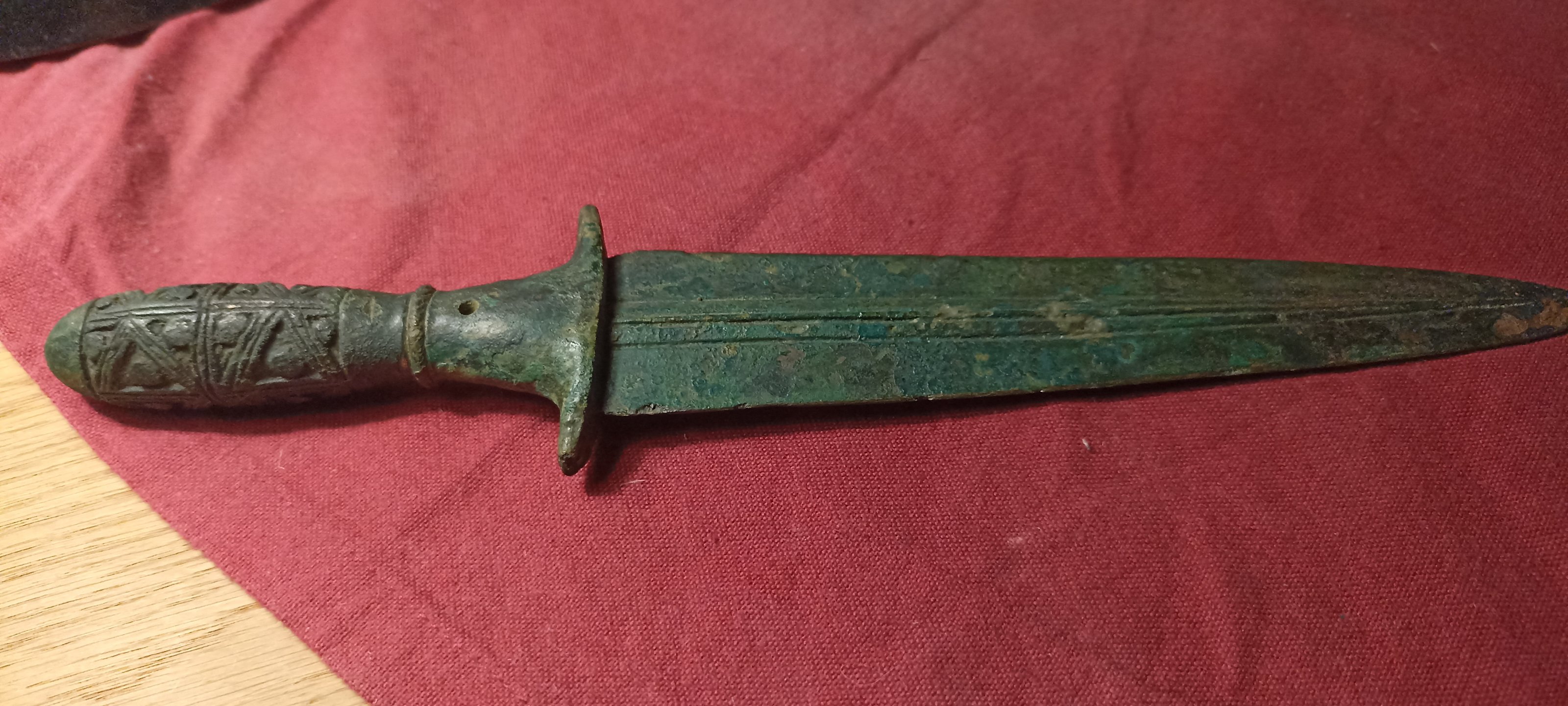

Ich hatte noch einer Person zur Unterstützung. Von Montag bis Samstag 9:00 bis 19:00 und Sonntag gegen 14:00 war das Teil fertig. Den Bronzeguss mussten wir 3x machen. Alleine schafft man so etwas nicht in der knappen Zeit.

Schmieden hat 3 Tage gedauert. Torsionsstäbe drehen, Schneide anschmieden, alles per Hand. Es gibt eine Doku bei YouTube, dort hat ein Schmied 3 Wochen gebraucht. Der Klingenrohling war Anfangs 10mm stark, jetzt 4,5mm. Also viel schleifen angesagt. Ich wollte mich ja in allen Dingen an ein historisches Vorbild halten. Hat aber viel Spaß gemacht. Schau mal unter''Wurmbunte Klinge''

Ich habe die Idee nach einem Besuch des Klingenmuseums in Solingen bekommen. So etwas bereits im 9. Jahrhundert herzustellen war schon gewaltig. Die aufwändigen Klingen wurden auch nicht im Kampf genutzt. Schmiedetechnisch geht dieses kaum noch zu steigern. Dank Gasesse geht das Schmieden heute wesentlich einfacher.https://youtu.be/fkzxYojj3cI
Vor allem hatten die nicht die heutigen Legierungen. Farbunterschiede kamen nur aus den natürlichen Verunreinigungen des Erzes zu Stande. Ein wenig konnte es durch den Kohlenstoffgehalt gesteuert werden. War beim Stahl aus Rennöfen aber auch schwierig
Holzkohle ist "gesünder" für den Stahl. :wink:

Ich hatte bis vor Kurzem ein originales Katana aus dem 17. Jahrhundert, alle Teile signiert. So etwas wurde noch aus Tamahagane geschmiedet. Ich habe mich etliche male beim Einölen an der rasiermesser scharfen Klinge geschnitten.
