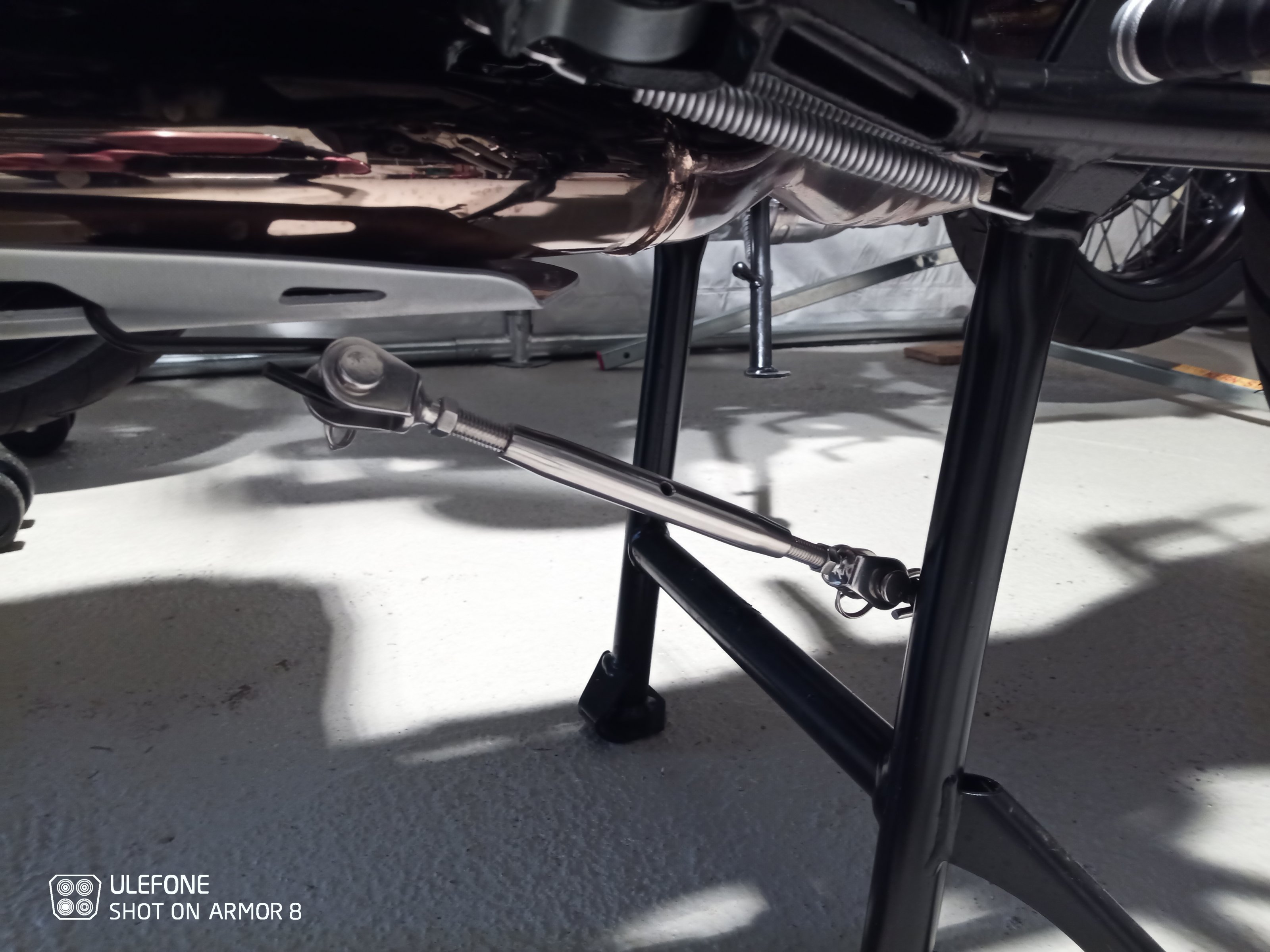

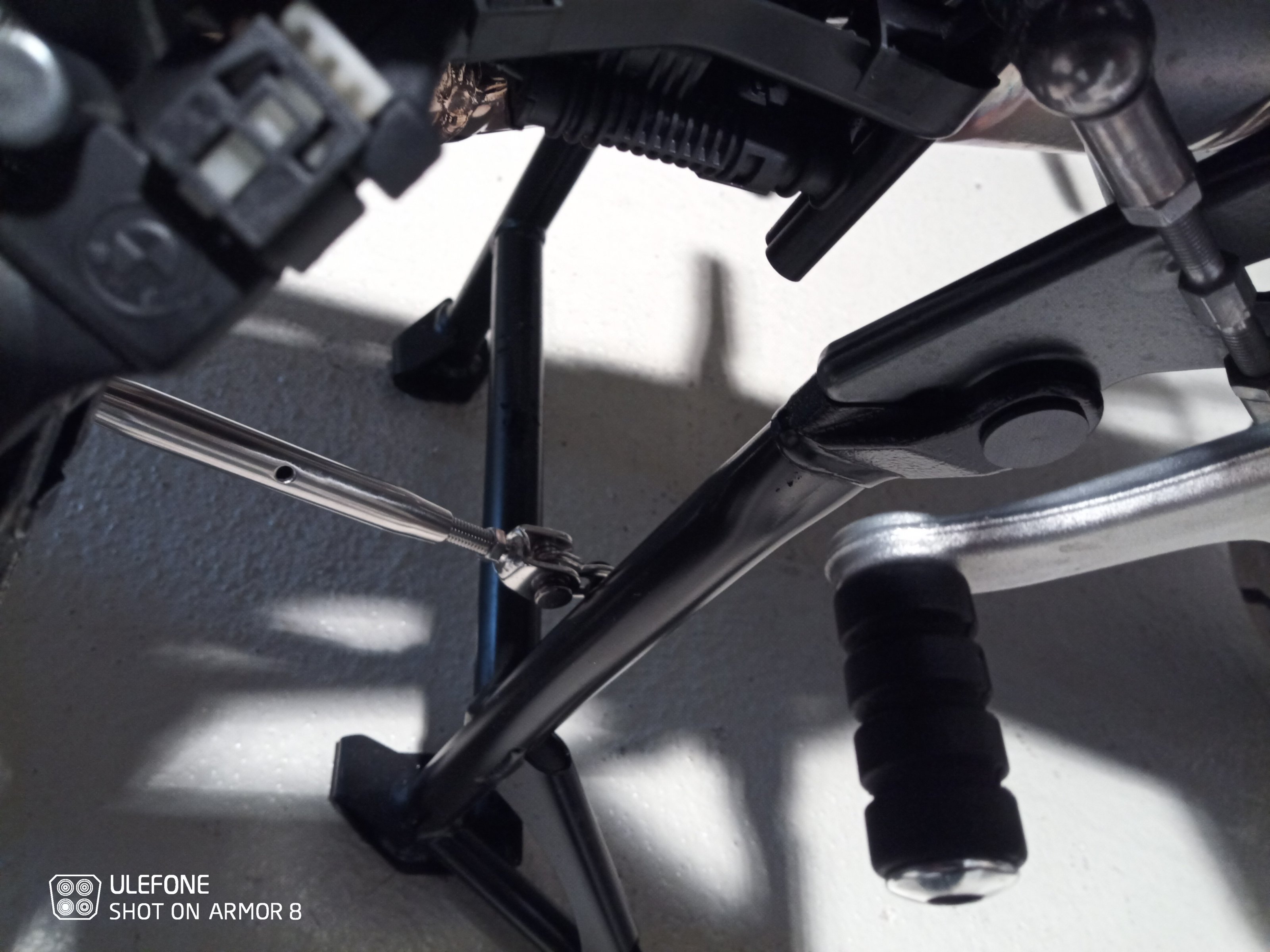

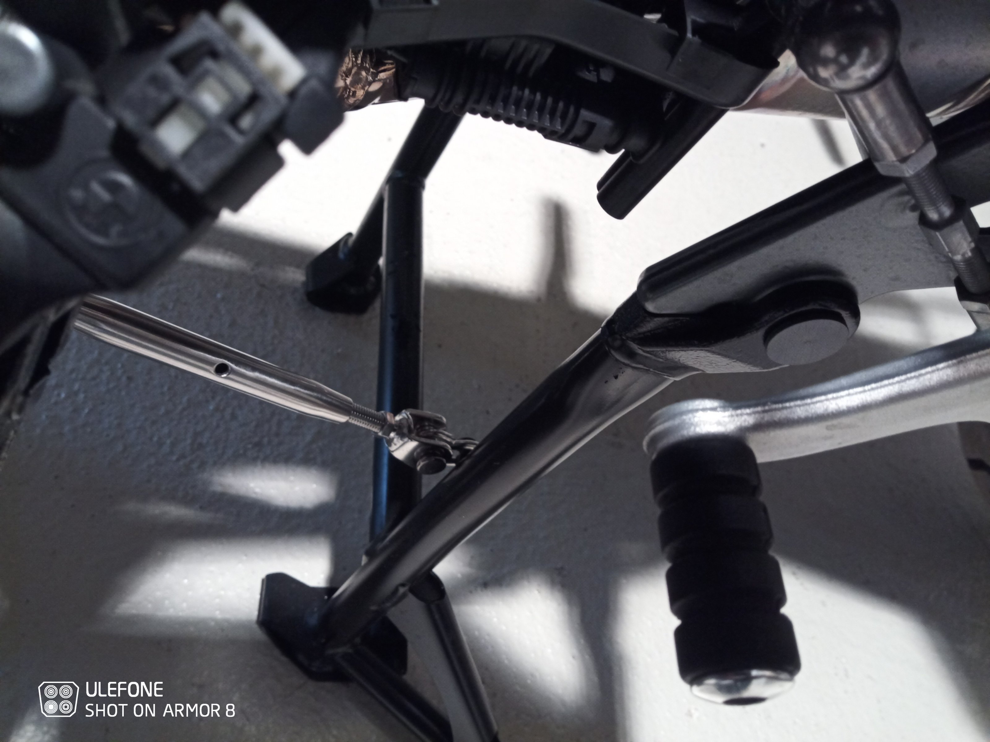

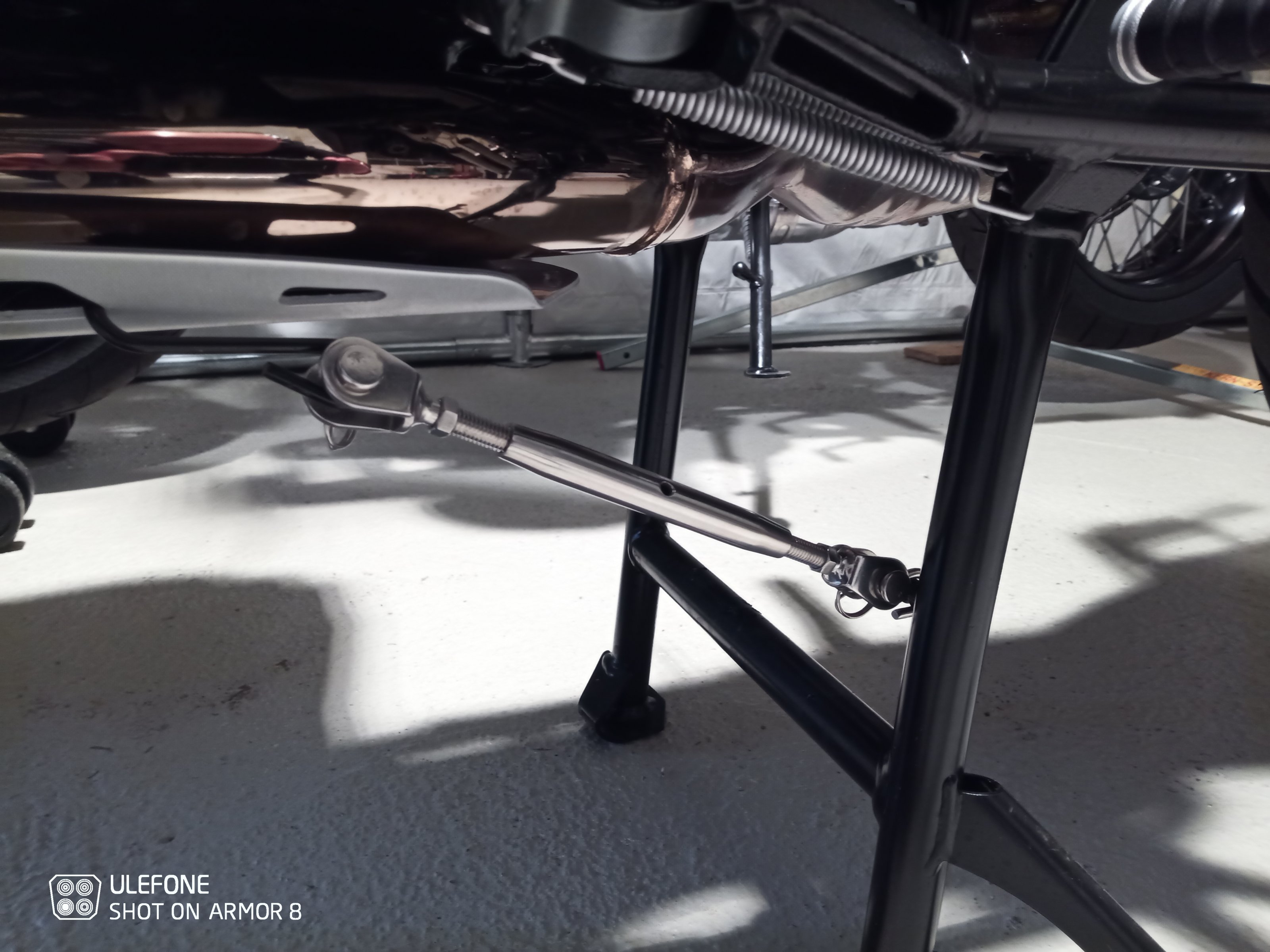

Ich bock die GS jetzt mit dem Hauptständer, der bei der Fahrt ab ist, auf.
Die Federn bleiben ab - gegen versehentliches Abbocken dient ein Wantenspanner vom ehemaligen Segelboot mit zwei Haken an den Enden. 😎
Den Sprengring auf der mir abgewandten Seite habe ich zunächst mal montiert.
Den auf meiner Seite habe ich weggelassen. Beim Aufbocken habe ich den Bolzen aber im Auge behalten.
Da brauche ich noch eine einfachere Lösung - beim Aufbocken scheint sich der Bolzen nicht zu verabschieden und wenn die GS aufgebockt ist, tut sich da eh nix mehr - evtl. lasse ich einfach beide Sprengringe weg.
Evtl. Hat hier jemand eine Idee?

weshalb versehentlich Abbocken? Wo ist der Unterschied als wenn der Hauptständer komplett montiert ist?
Umgekehrt habe ich, sobald ich das Motorrad vom Hauptständer schiebe, einen normalen Gummispanngurt genutzt um diesen oben zu halten.

Falls die Kinder mal Dummheiten machen ...
Gummispanngurt geht natürlich auch - ist aber nicht ganz so sicher.
Ich habe die Federn selber abgebaut. Da ist ein enormer Zug dahinter - von einem Gummi eher nicht zu bewältigen.
Wenn sie aber irgendwo steht, wo keiner hinkommt, reicht bestimmt ein Gummi oder man kann den sogar weglassen.

... oder habe ich das falsch verstanden und du benutzt den Spanngurt nur zum Abbocken?
qtreiber
qtreiber
26.01.2005
18.728
Ostfriesland
da habe ich mich vielleicht nicht deutlich genug ausgedrückt. Den Gummispanngurt nutze ich nur wenn das Motorrad vom Ständer runterschoben wird damit dieser nicht über den Boden schleift. Steht das Motorrad auf dem Hauptständer habe ich keine zusätzliche Sicherung. Diese gibt es im Originalzustand ja auch nicht.
Bei kleinen Kindern im Haus, je nach dem wie und wo das Motorrad steht, kann dies Sinn machen.

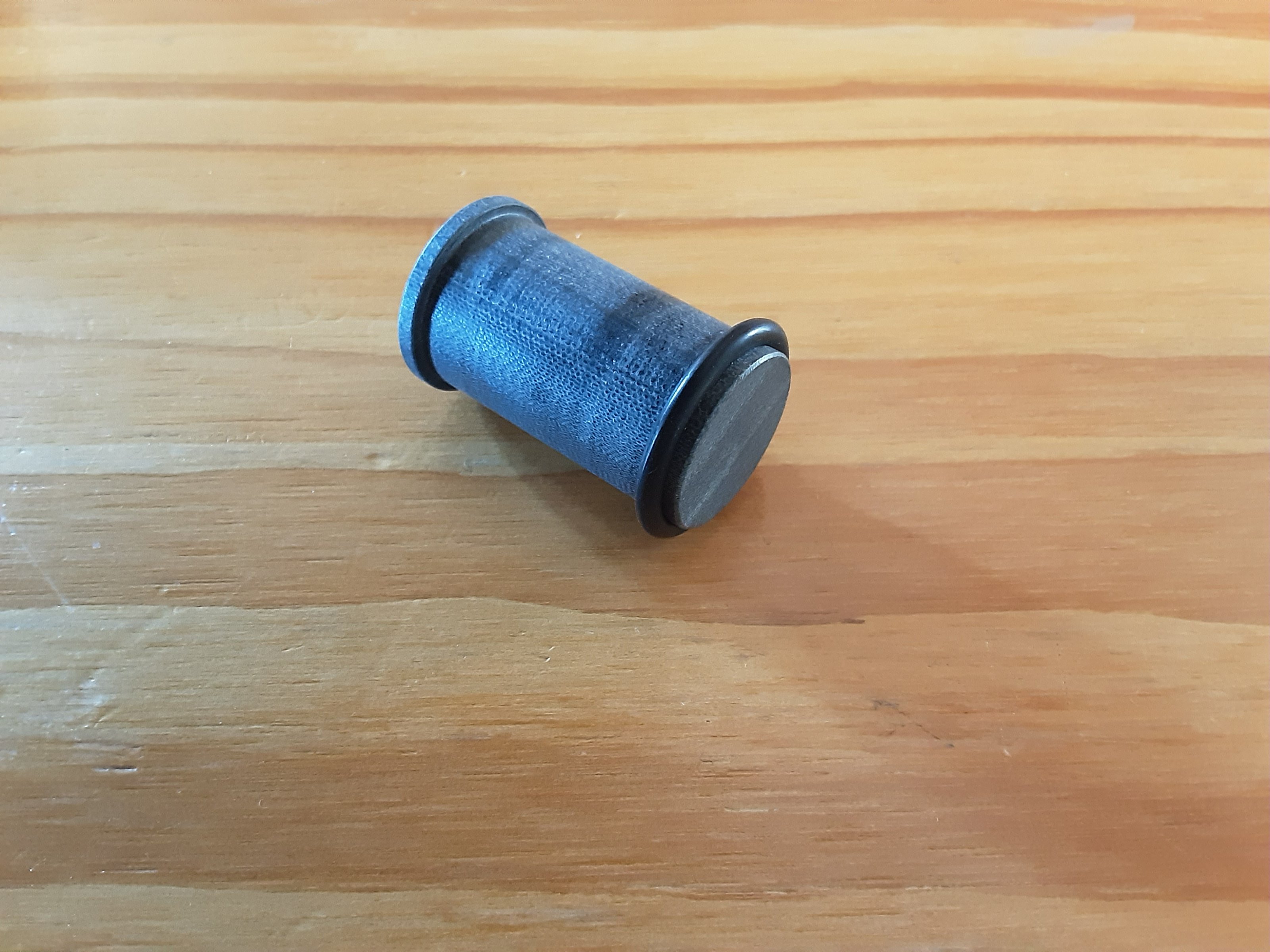

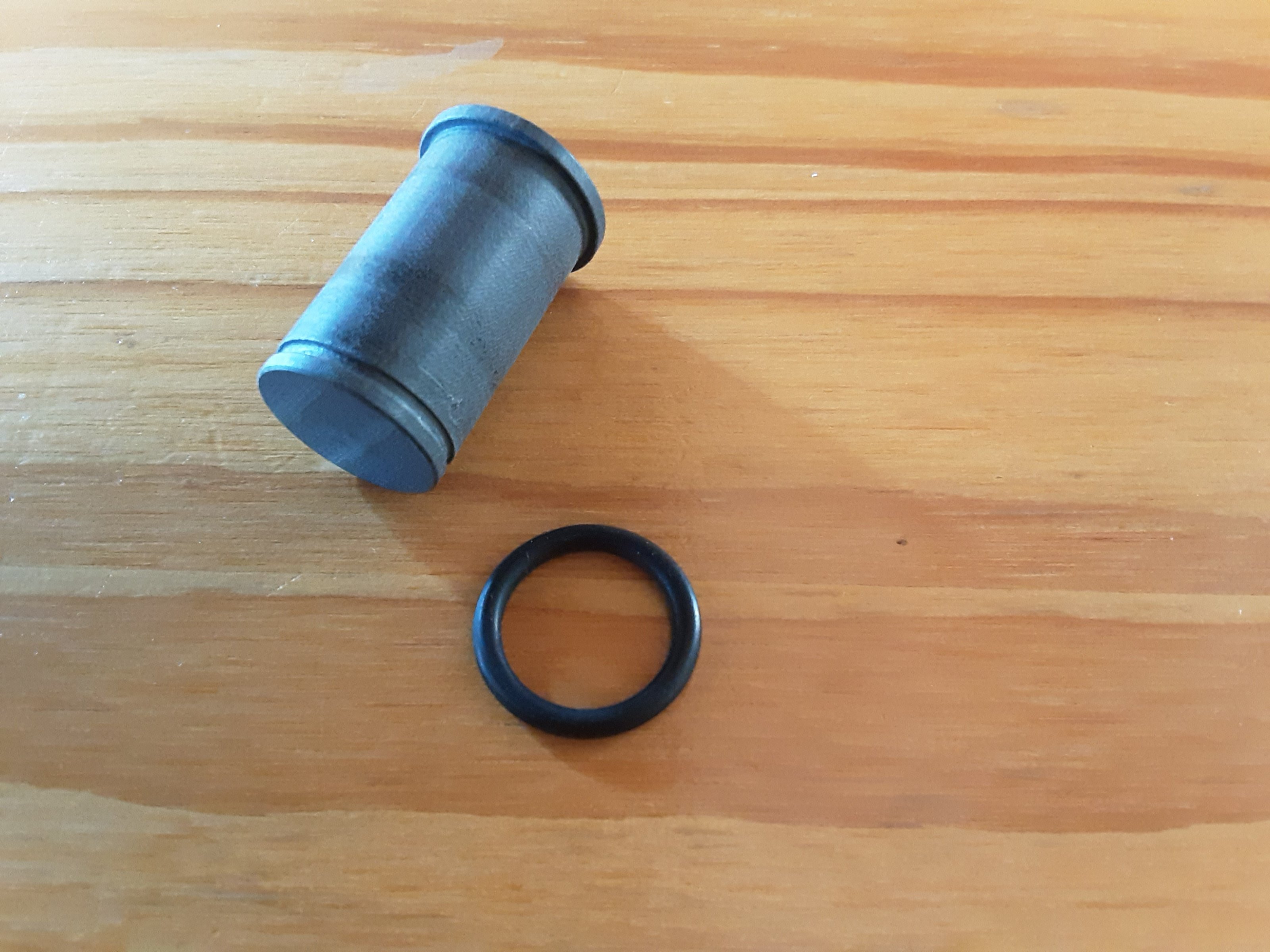

Sind zwei Bolzen mit je einem Sprengring.
Evtl. werde ich mal sehen, ob ich mir eine Achse mit richtigem Durchmesser besorge, die man dann von einer Seite einschiebt und auf der anderen mit Splint sichert.

So ist es. Entweder ein Loch durch den Sammler bohren, oder doch zwei Bolzen.
Ich denke, eher zweites.
Juzzi
Juzzi
24.09.2019
238
Ortenau
R 1250 GS

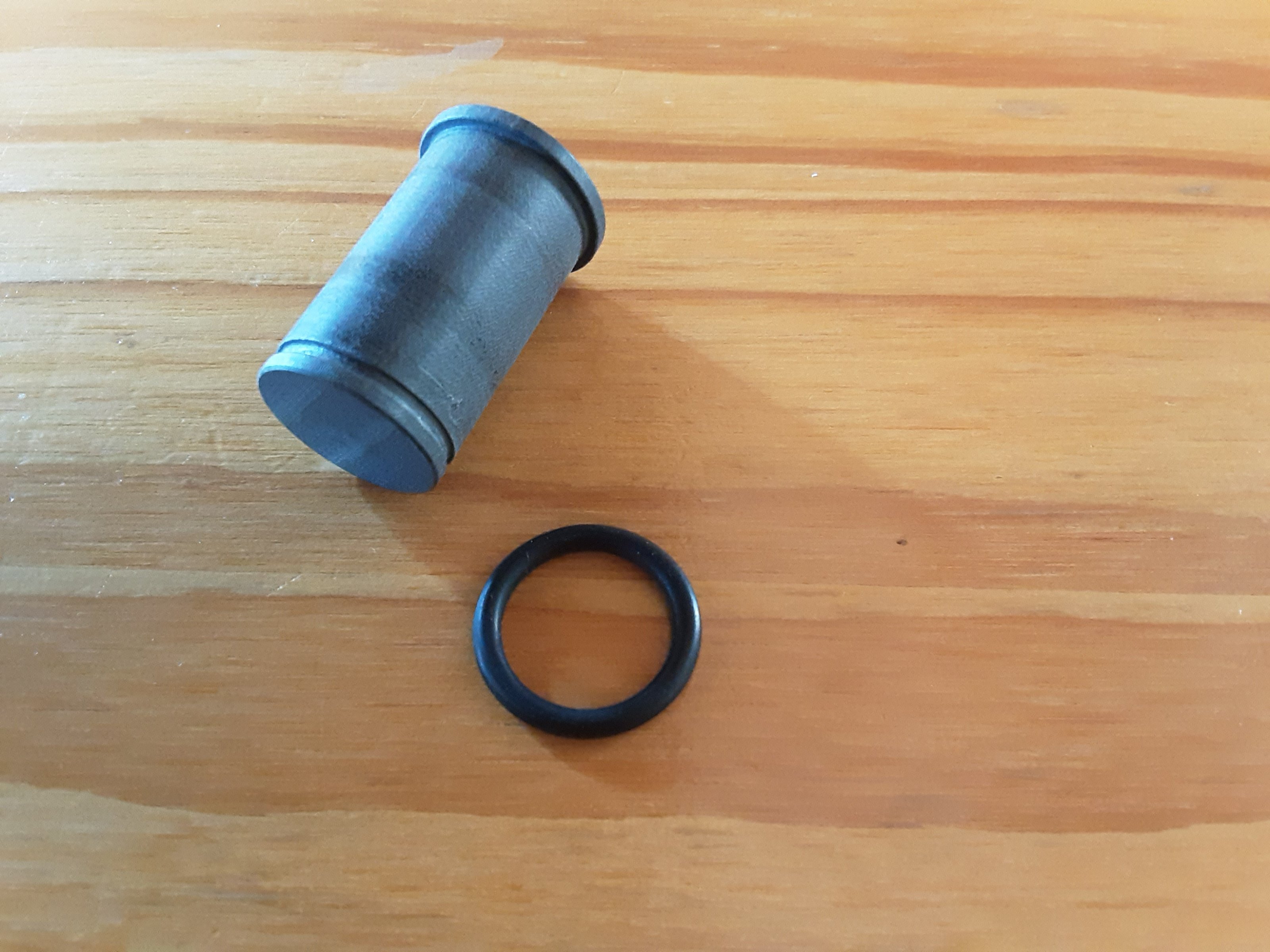

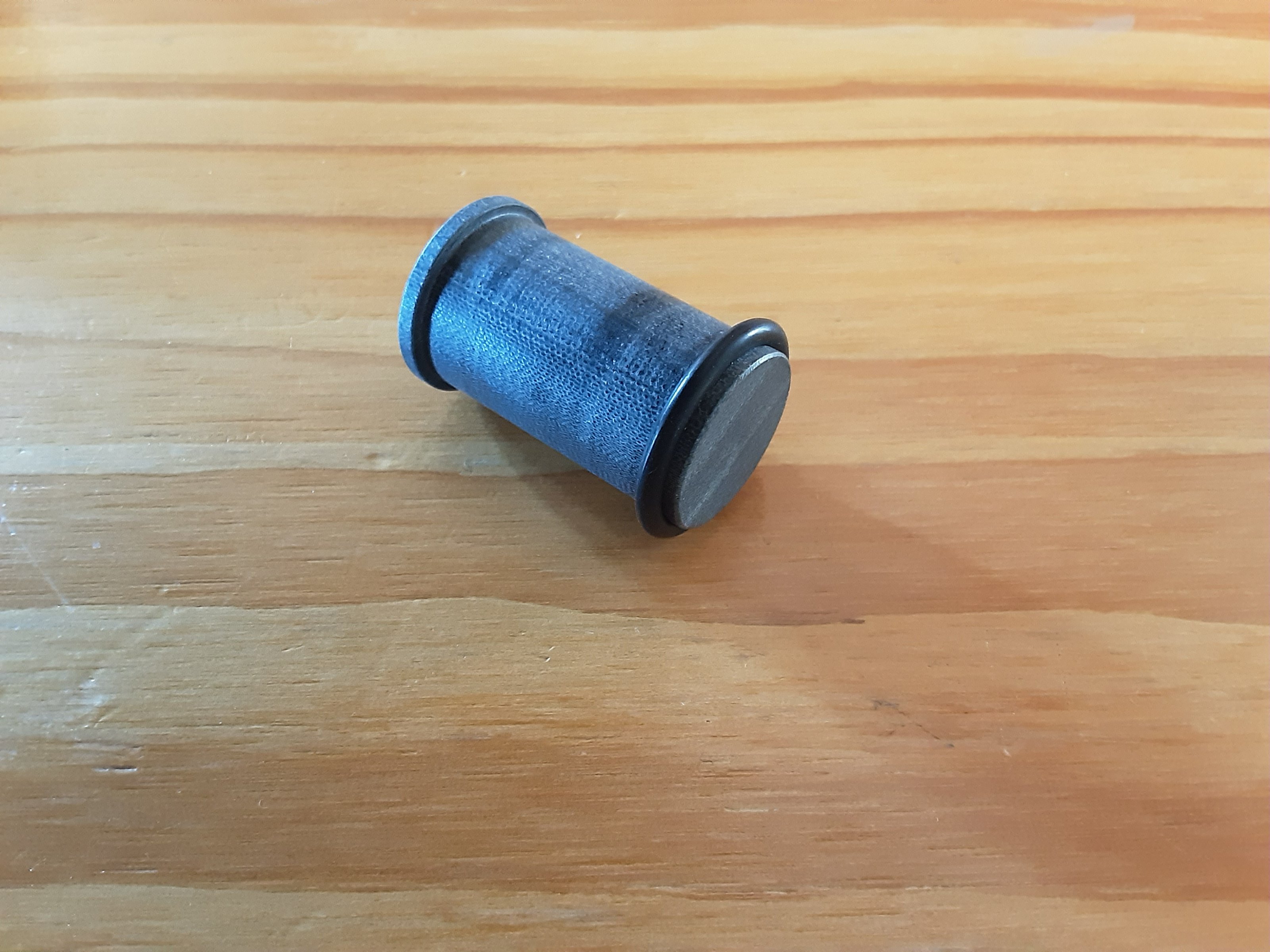

So ne Zange habe ich schon (sonst hätte ich den Kippständer (Hauptständer) ja nicht ausbauen können.
Aber ich möchte nicht jedesmal die Zange holen müssen, wenn ich ne Runde drehen will.
Mit den Dichtungsringen klappt das prima! Die Bolzen bleiben beim Auf- und Abbocken da, wo sie hingehören.
Alles so, wie ich mir das vorgestellt habe. Einfach und günstig gelöst - und aufgebockt nimmt die GS nicht so viel Platz weg und steht gerade.
