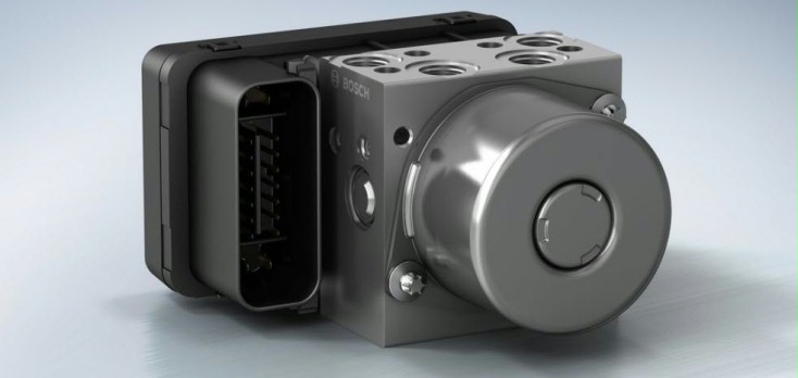

Das seit 2010 in den neuen G verbaute ABS 9 base hat gemäss Beschreibung auf der Bosch-Webseite " intelligente Hinterrradabhebeerkennung" und sollte daher Ueberschläge verhindern.
Generell ist der Sinn und Zweck des ABS ein Blockieren der Räder zu verhindern. Blockiert das Vorderrad nicht, hebt sich die Maschine hinten auch nicht ab, eine Entlastung des Hinterrads kann durch das starke Eintauchen vorne eintreten.

Es ist das Bosch ABS 9 base, das seit 2010 verbaut wird und mit 0,7 kg leicht ist.
Gemäss Bosch ist es mit Ueberschlagschutz ausgestattet.
Infos www.bosch-motorcycle.com
