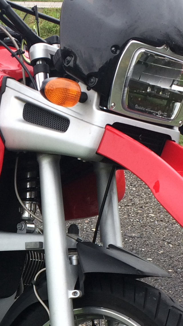

Hier die günstigste und etwas leichtere Variante vom Lenkanschlag War ja weiter oben in dem Fred vor einem halben Jahrzehnt auch mal Thema. Die Anschläge sind aus so nem Industrieplastik und mit M3 an den Telelever geklebt.
- funktioniert und ist recht günstig.
Grüße Jürgen
