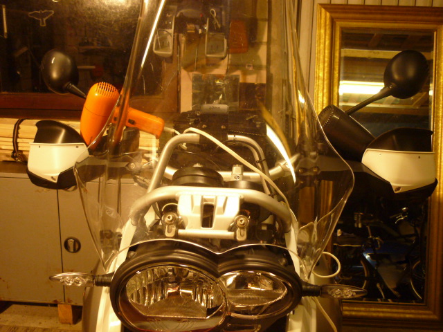

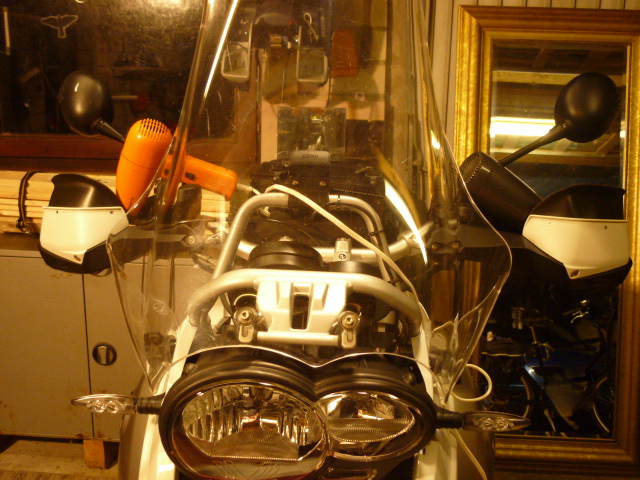

So, erstmal danke für die Blumen!
Ist aber alles ganz einfach.
Das Material, 2mm dick, kommt aus dem Baumarkt, den Namen weiß ich nicht mehr.
Sehr leicht und thermisch formbar. Normaler Föhn reicht aus, aber trotzdem sollten Handschuhe angezogen werden.
Zum Bearbeiten genügt ein scharfes Messer und eine stabile Schere.
Verschraubt habe ich das Ganze mit Edelstahlschräubchen.
Vorteil: Übers Jahr gesehen kann ich sehr lange mit dünnen Sommerhandschuhen fahren, erst wenn’s richtig kalt wird, benötige ich die Griffheizung. ( und die Winterhandschuhe )
Das Gleiche gilt bei Regen: ein kurzer Schauer ( bei Fahrt! ) juckt nicht.
Übrigens: Wasser steht nur in den Schalen, wenn es geregnet hat oder das Motorrad gewaschen wurde. Während einer Regenfahrt hat sich noch nie Wasser gesammelt, auch an der roten Ampel nie nennenswerte Mengen. Ohne Wasserabfluss!

Bei Eis und Schnee werde ich aber dann doch zum Weichei.......siehe Bild.
Das kann sich dann nur um "Hobbycolor" handeln. Gibt es in verschiedenen Farben, für Moppedfahrer wohl nur schwarz oder weiß interessant.

in jedem baumarkt für ein paar € zu finden, ich bau auch alles damit
Mit cutter vorschneiden, Kanten mit Holzraspel oder Eisenfeile abrunden, schleifen und mit (Heissluft) Fön erwärmen (normaler fön? weiss nicht ob temp reicht) - evtl beim erwärmen über Holzform legen wegen Rundungen
Bleibt nach abkühlen dann formstabil und bricht oder splittert nicht - entgegen der angaben auf der Gutta Webseite ist es bei mir ständig im Aussen einsatz (schwarze platte)
