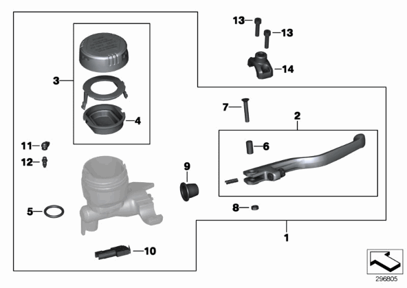

Auf der Explosionszeichnung vom Handbremspumpe ist von einer Entlüfterschraube die Rede. Weiss einer wo die sitzt. Ist doch nicht die der Bremssättel? Haben eine andere Nummer, hab ich schon nachgeschaut.
Entlüfterschraube M5X1 1 32727695221 $10.64
Ist die Nummer 12 in der Grafik ?

Meine Frage war aber eigentlich, ob jemand weíß wo diese Entlüfterschraube Nr12 sitzt ?

Teil auseinander nehmen oder gleich ne neue Handbremspumpe dranschlossern. Wo aber diese ominöse Entlüfterschraube sitzt
würde mich trotzdem interessieren, sonst wäre die doch nicht auf der Explosionszeichnung.
