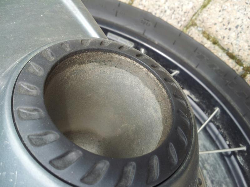

Hallo zusammen
An meiner neuen Q schwitzt der Simmerring des HAG schon nach.2500km. Siehe Bild. Sollte ich mir da Gedanken machen? :confused:uploadfromtaptalk1335379575448.jpg

Direkt ab zum :). Das wird sofort erledigt. War bei mir auch so.
Gruss, Ferdi

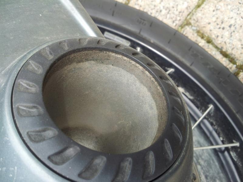

An meiner neuen Q schwitzt der Simmerring des HAG schon nach.2500km. Siehe Bild. Sollte ich mir da Gedanken machen? :confused:Anhang anzeigen 59054

Wegwischen, kommt nicht wieder. war bei mir auch so, liegt an der neuen Montage und ist vollkommen ohne Bedeutung:)
Sehe ich auch so.
Kommt bei mir aber gelegentlich doch wieder ;), wenn mein Konservierungsöl vom "Eindieseln" dann wieder aus den Ritzen krabbelt, der Fliehkraft , der Schwerkraft oder dem Staub folgend :p.

Dann werde ich das mal machen und weiter beobachten. Wenn es wieder auftritt kann ich ja beim :) mal vorsprechen.
Besten Dank

wegwischen und gut ist!
War bei mir nach 1500km genauso. Bin jetzt bei 9000km und nicht wieder aufgetreten.
