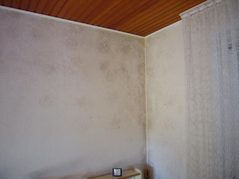

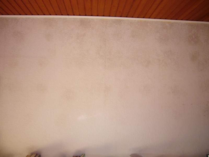

anbei mal 2 Bilder von dem betreffenden Haus. Die wände in der unteren Wohneinheit sehen alle so merkwürdig aus. Also meiner Meinung nach müsste man aus dem Erdgeschoss einen Rohbau machen und alles neu Aufbauen. Der Fehler vom Besitzer ( Gott hab Ihn selig) war wohl der Einbau von seht guten Isolierfenstern und falscher Wärmedämmung. Ich denke ein Rückbau auf Einfachverglasung würde hier sehr helfen. Ich hab schon sehr viel Im Internet über kaputt sanierte Häuser gelesen. Das Thema ist aber sehr komplex. Die Frage ist nur ob man sich so etwas antun sollte und das in den Griff bekommt bevor es einem so ergeht wie dem Vorbesitzer.

finger weg. das wird wirklich ein fass ohne boden.und wenn es alle wände im EG betrifft, tippe ich auch noch auf aufsteigende feuchtigkeit aus dem erdreich. gibts da nen keller oder nicht?
ist das zweischaliges klinkermauerwerk?
ist von innen eine gipskarton vorsatzschale -vulgo: Rigipsplatten - vorgesetzt?
sieht fast so aus auf den schimmelbildern...
Keller:ja, riecht auch etwas muffig
Rigipsplatten von innen: ja
Klinkermauerwerk: ja.

ferndiagnose ist schlichtweg schwierig...
aber trotzdem, ich wills versuchen
bj 1964 habt ihr geschrieben, richtig?
keller: vermutlich ist der sperranstrich zumindest schadhaft.
aufgraben, abschlagen, neuauftragen, u.u. innenputz im KG abschlagen, austrocknen lassen( u.U. künstlich mit maschinenhilfe ), anschliessend: neuputz
EG: klinker MW ist nach DIN mit ner schalenfuge herzustellen. wird beim vormauern der klinkerschale geschlampt, kommt mörtel in die hohlfuge.
also ist die hinterlüftung der klinkerschale im mors und es kann eindringende feuchtigkeit -schlagregen- direkt in das vermutl. nur 17,5er tragmauerwerk transportiert werden. und diese feuchtigkeit seht ihr wunderschön an der innenseite der gipskartonschale. raumseitig an den gipsbatzen, mit denen die gipspappelemente auf das tragmauerwerk geklebt sind. daher auch die relativ rergelmässigen muster der schimmelflecken. dann wurder nicht oder zumind. schlecht geheizt, neue kunsststofffenster mit perfekter duplexdichtung eingebaut und feste gekocht und wäsche gewaschen, (und wie Markus schrieb, ausgeatmet:D )
abhlife: gipskartonplatten abbauen, trocknen lassen, u.u. das MW mit einer von innen vorgesetzten leichtlehmschale wärmetechnisch auf vordermann bringen, beuputz innen als kalkputz.
kontrollieren der schalenfuge endoskopisch (kann Doro machen :D;) )auf durchgängige "hohlheit",also mörtelfreiheit, ansonsten die klinkerfassade an den stellen abbauen, wo der verbund zwischen klinker und ziegelMW grossflächig verhanden ist.
zudem u.U. die klinker, wenn die schalenfuge sauber ist und ohne mörtel, von der wetterseite her hydrphobieren. fachbetrieb!!! machen lassen.
finger weg. neubau wird kaum aufwändiger.
