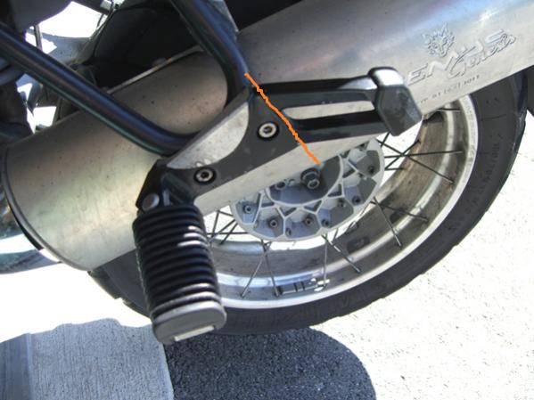

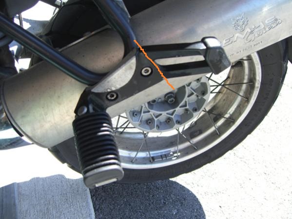

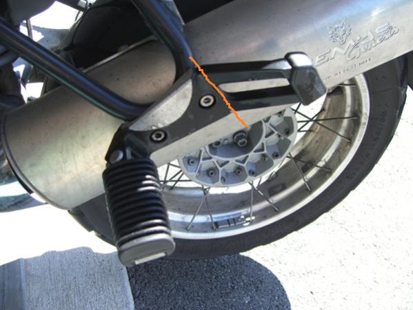

Übrigens die "normalen" Fußrastenplatten kann man auch für die GSA Koffer passend machen.
Ja?
Ist dieser Fussrastenumbau denn überhaupt in irgendeiner Form für die Stabilität des Kofferträgers erforderlich? Das heisst: sind die Teile miteinander verbunden oder nicht?
Diese Fussrastendiskussion irritiert mich. Irgendeiner von Euch hier muss doch nun Recht haben. Wenn ich keine Soziusrasten will, benötige ich dann noch irgendetwas oder nicht oder schmeisse ich dann die Originalrasten raus, das Ganze sieht dann seltsam aus und fertig?

entweder lässt du die hinteren Rastenträger ganz weg und nimmst kürzere Schrauben ( keine Sozia mehr, Tüv meckert)
oder
du schneidest bei den vorhandenen GS Rastenträgern die Oberteile weg, dann gehen aber die Original-Koffer nicht mehr ran
oder
die GSA Rastenträger besorgen, teuer: BMW R1150GS Adventure Fussrasten für Kofferhalter Alukofferhalter | eBay

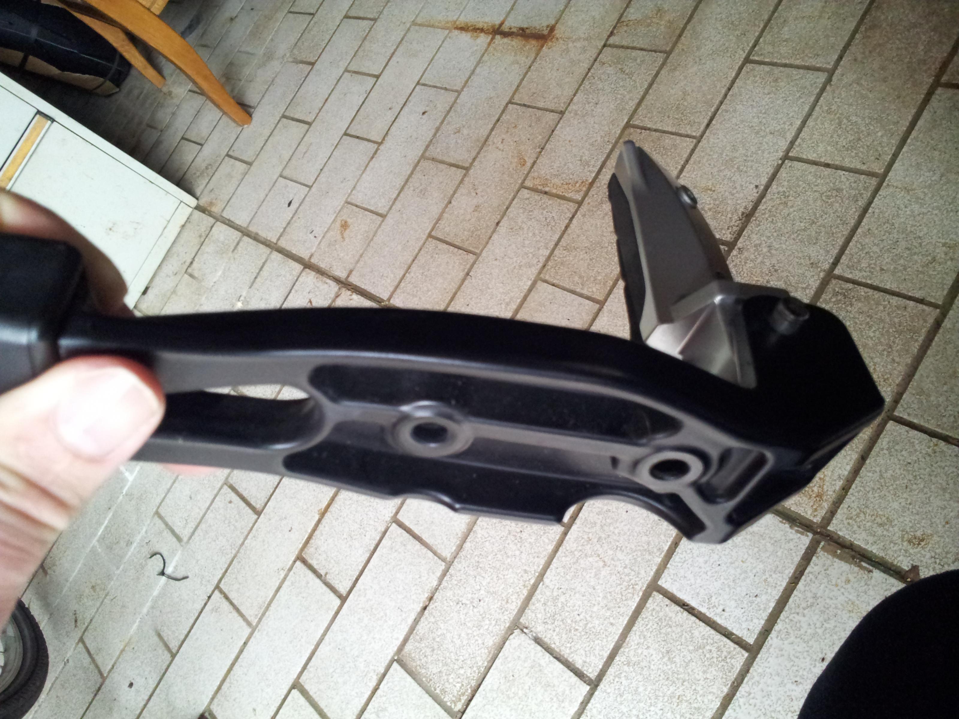

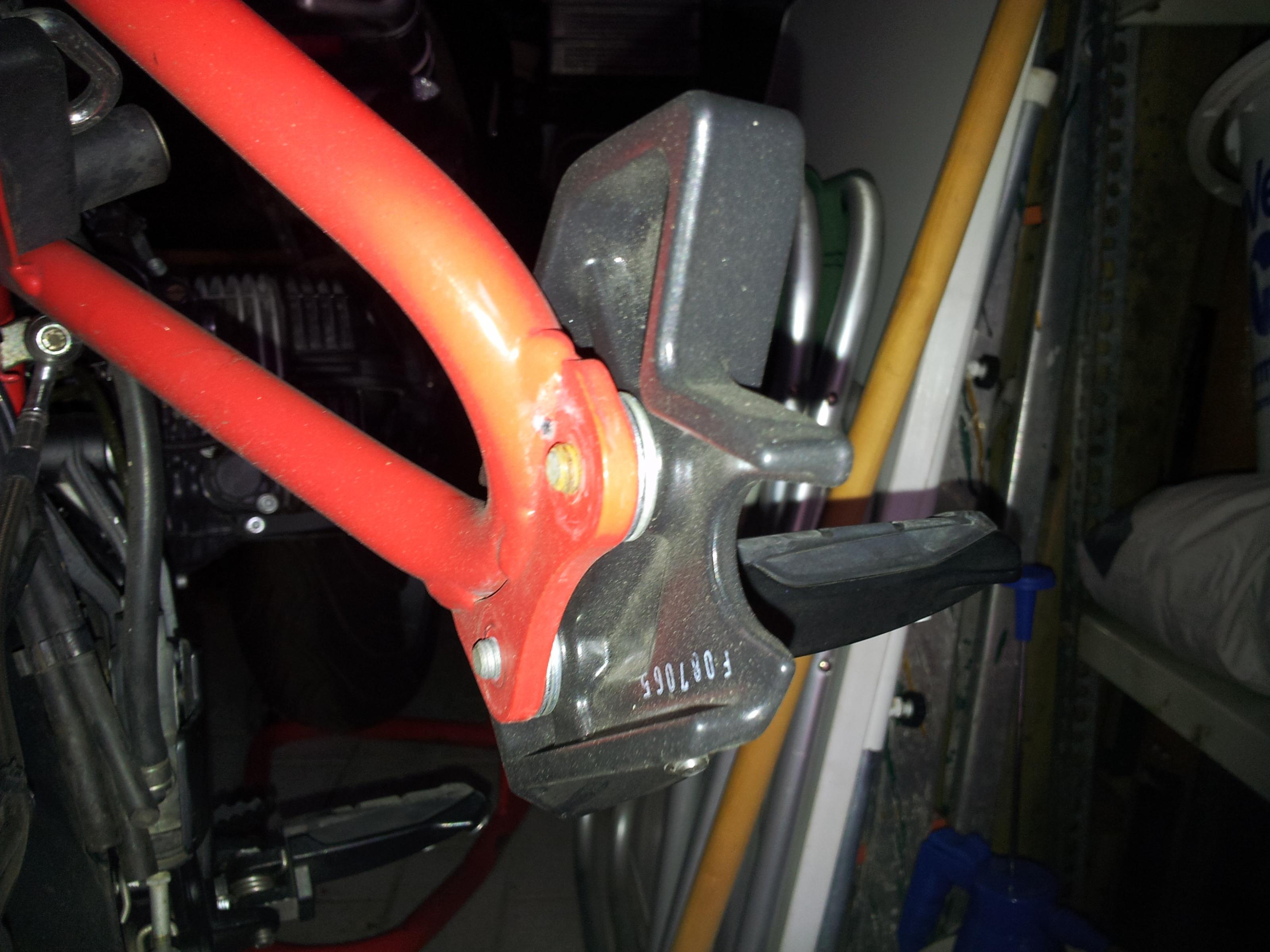

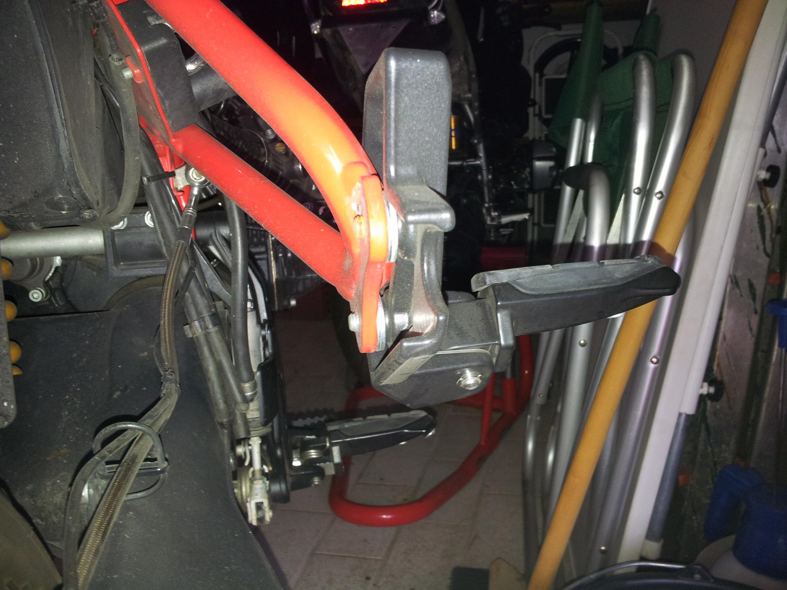

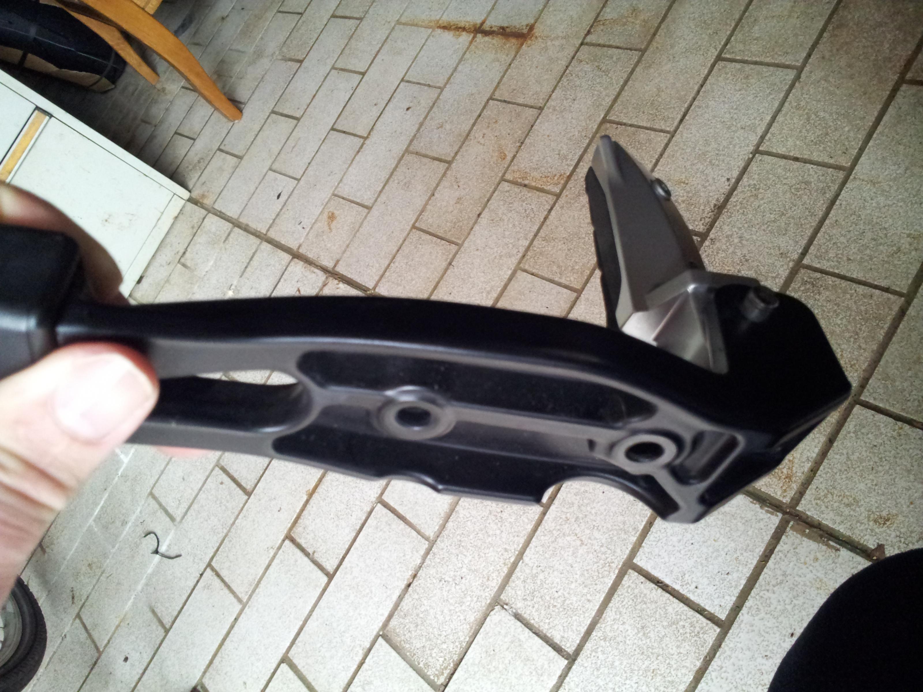

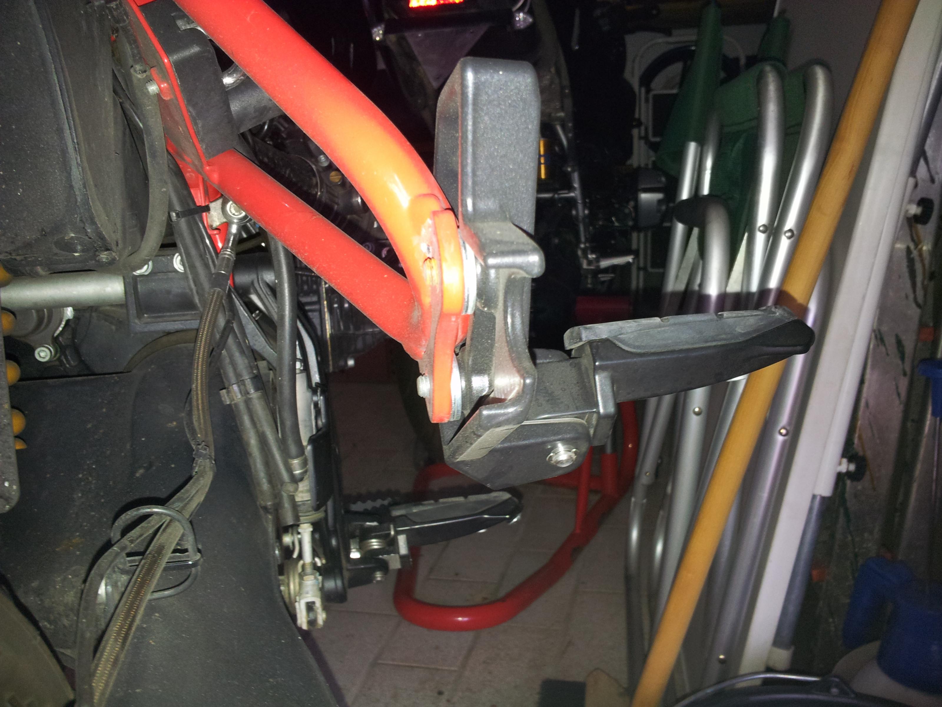

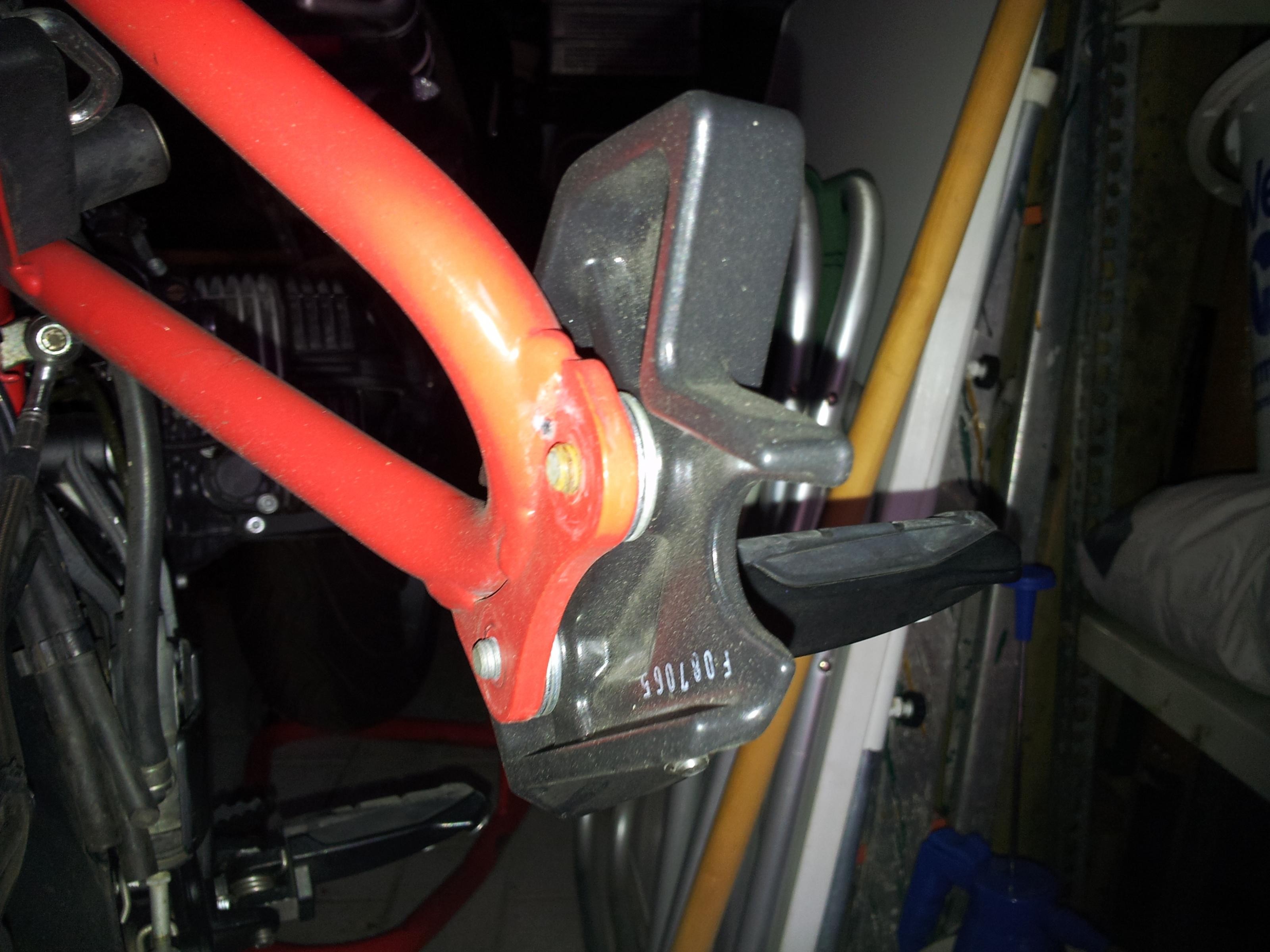

jain ... der ADV-halter ist in der aufnahme dünner, so dass die rasten mit kofferträger dazwischen wieder in derselben position sitzen und der kofferhalter besser versteckt ist.
ich habe die ADV-halter (weil schicker) ohne kofferträger montiert und musste 4-5mm mit scheiben auffüllen, weil der ADV-halter ohne kofferträger sonst nicht passt.
ich geh mal foto machen.
edit:
Gast34655
Danke, Larsi, für Deine Fotos. Aufrichtiger Dank verjährt nicht.
Auch allen Anderen noch einmal DANKE!

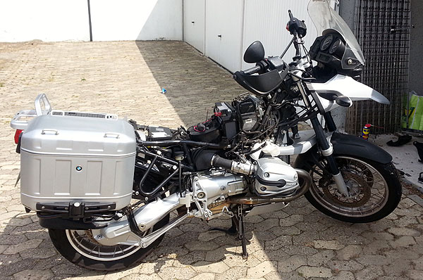

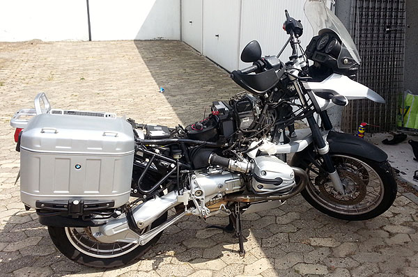

Bin irgendwie leider erst heute dazu gekommen das Zeug anzubauen. Die Original-Soziusrasten sind erst einmal rausgeflogen, brauch ich eh nicht :D . Mal sehen ob das bei der HU überhaupt auffällt. Egal.

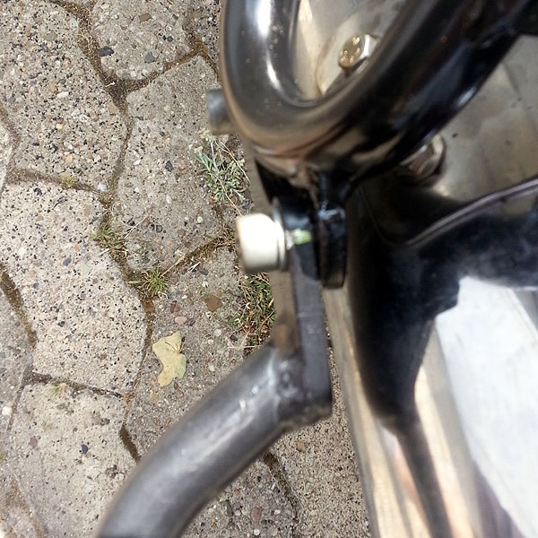

Hab aber noch ein oder zwei Fragen, leider kann mein Telefon nur Pflastersteine korrekt fokussieren:
a. Der ADV-Halter kommt aussen auf den Rahmen drauf, richtig? Weiss auch gerade gar nicht, ob es anders herum überhaupt passt.
b. Kommen die ADV-Fussrasten zwischen Rahmen und Kofferhalter oder oben auf den Kofferhalter drauf?

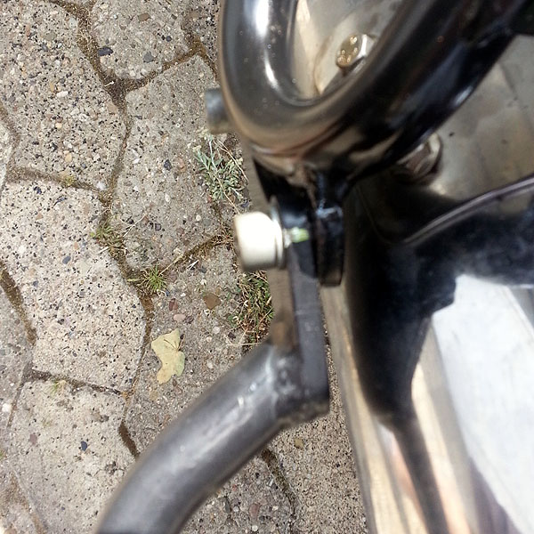

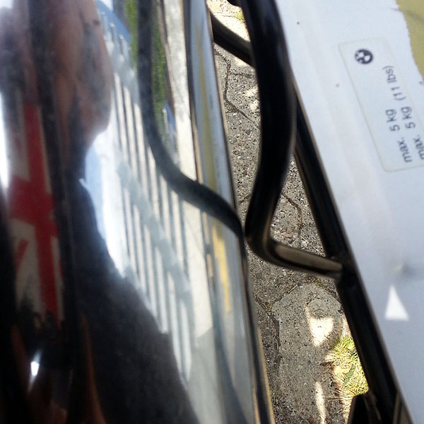

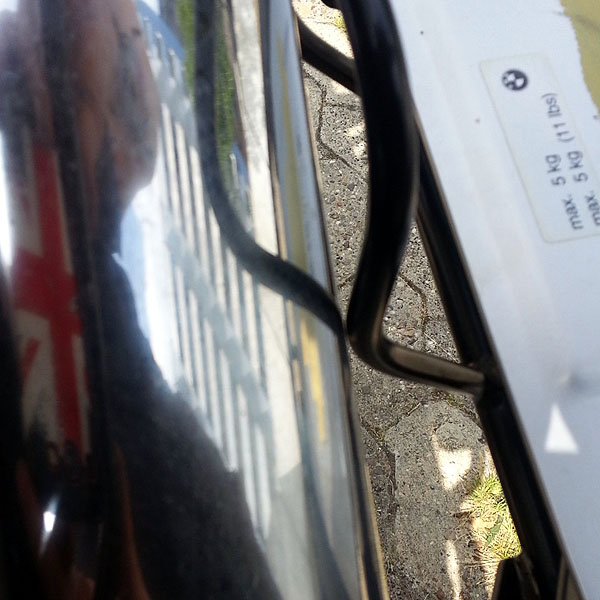

c. Wieviel Platz habt Ihr links zwischen diesem Schutzbügel und dem Auspuff? Bei mir ist es kein Millimeter. Das ist offensichtlich zu wenig und es berührt sich. Ist da bei der ADV irgendetwas anders? Oder kommen die ADV-Rasten vielleicht doch zwischen Rahmen und Rasten und verändert sich dadurch die Position hinten? Dann könnte ich längere Schrauben nehmen und zwischen packen. Vielleicht gibt es da ja eine allgemeinverbindliche Lösung :) .

a. Der ADV-Halter kommt aussen auf den Rahmen drauf, richtig? ...
a. ja
b. auf den kofferhalter drauf, halter also zwischen raste und rahmen.
zu c. weiss ich nix.
Gast34655
OK, dann ändert das schon einmal nichts an der Lage des Kofferträgers zum Auspuff.
Leider fehlt mir ja noch der linke Koffer, sonst könnte ich da mal ordentlich rumbiegen. Das geht aber wohl erst, wenn das System vollständig ist.
Allerdings möchte/muss ich ja fahren, auch ohne den linken Koffer. Also biege ich mal vorsichtig vor.
Vielleicht melden sich ja noch ADV-Koffer-Nutzer und erzählen mir von dem Abstand zwischen diesem Bügelchen und Auspufftopf.
