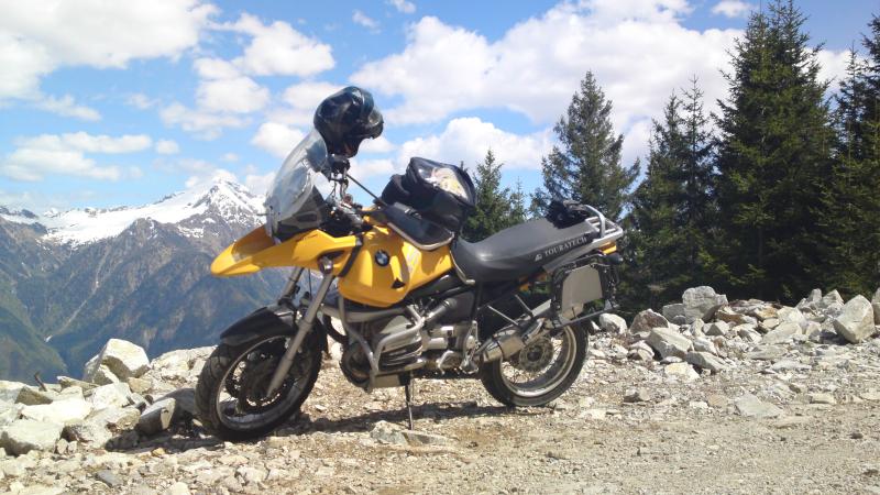

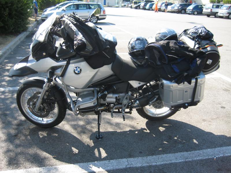

[...]Gibt es die Chance die Adventure Koffer an eine Normale GS zu bekommen?
Das geht.
Die Linke ist eine "normale" GS mit Adventure Koffern.
Noch edler ist die Variante die Alu Koffer der 12er an die 1150 zu montieren.
Funzt hiermit: Klick
