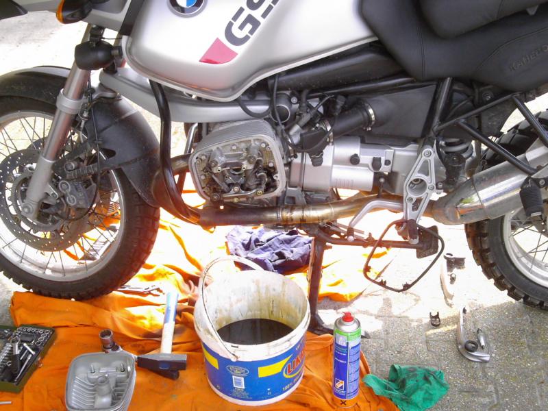

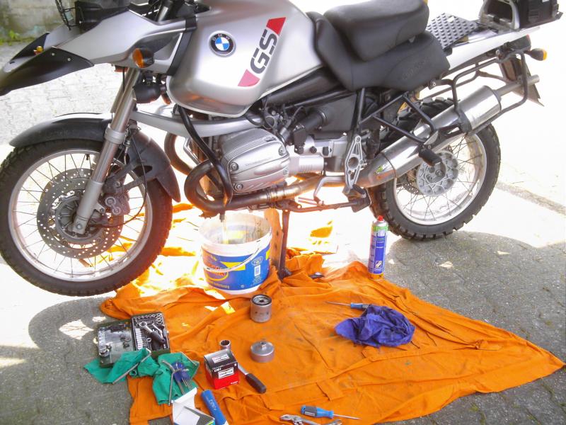

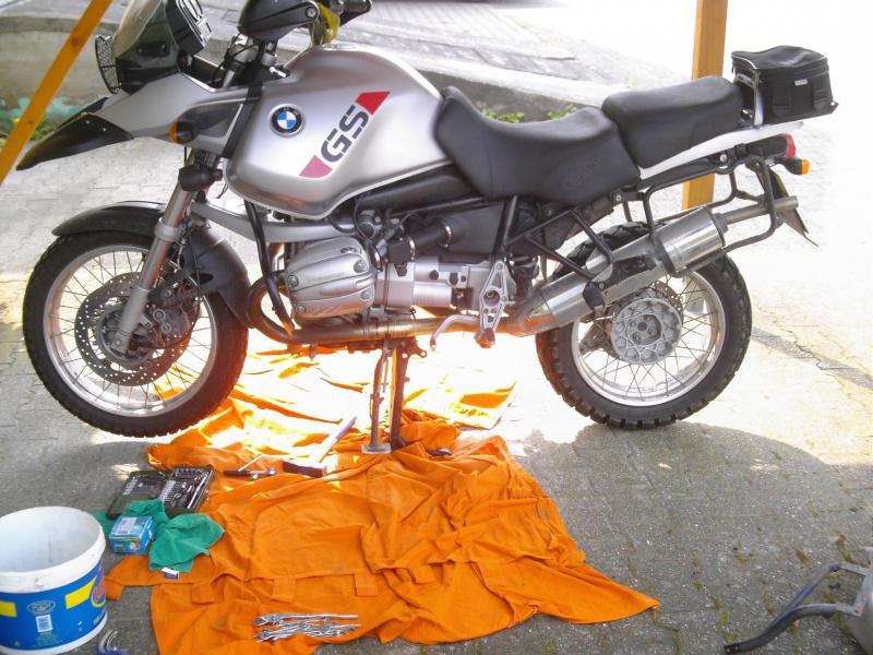

Wenn man es selber kann und macht, weiss man wenigstens, dass es erledigt wurde...
Kauf dir doch einfach mal das Rep-buch von der 115er lies es in aller Ruhe bei eins-fünf:eek:Tassen Caf durch!!! und versuche zu verstehen:rolleyes:
Dann langsam an die Sache ran--ist wie bei den Frauen:p
Die Kuh ist doch weiblich :D:D:D:D
Das sieht dann so aus--Ventille einstellen und ölwechsel und synchronisieren 1 Std vor der losfahrt zum Siebenschläfer treffen:)
