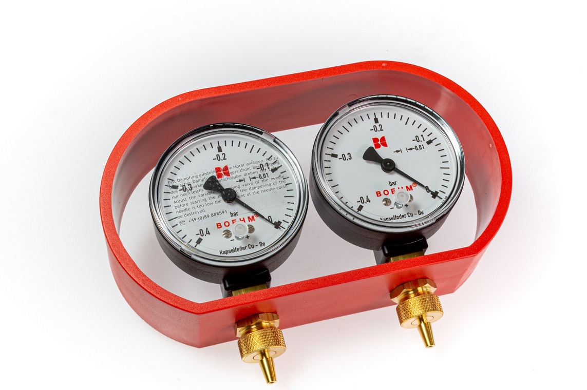

Für die synch benötigst Du einen 'Synchrontester'. Such hier im Forum in diesem Zusammenhang nach Schlauchwaage oder twinmax.

Ich habe den BOEHM für zwei Zylinder. An den Unterdruckanschlüssen am Ansaugtrakt anschließen, die Uhren auf dem Tank mit Spannbändern befestigen und durch die Gegend fahren. Die Zeiger dürfen besonders beim Gasgeben maximal nur 1-2 Teilstriche abweichen, am besten gar nicht. Wenn Du etwas anpassen musst, machst Du das am rechten Zylinder. Wenn Du keine Ahnung hast, wovon ich schreibe oder wo/wie Du was anpassen musst - dann lass das besser einen erfahrenen Kollegen machen.
