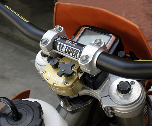

Diskutiere Große Bremsscheibe auf großem Rad?? im HP2 Enduro und HP2 Megamoto Forum im Bereich Motorrad Modelle; Für die Kleinradfahrer hilft evtl. das da. gibts auch für die HP2

Wie schon geschrieben.
Auf der Landstrasse ist pendeln kein Thema
Nur auf der BAB war es ein Problem.
Muss dazu sagen, der Tank war ziemlich leer.
Also noch weniger Gewicht auf dem Vorderrad.

Pendeln: Wie ihr wißt, fahre ich ja vorne 21" original und hinten 150er 17" Räder. Reifen MT. Vollspeed nach GPS 212, Tacho 221 auf der Bahn(natürlich sitzend!) Seitenwindböen merkt man manchmal, wenn sie halt ein bissl heftiger wehen, in Kurven mit leichten Spurrillen fängt sie schon mal leicht an ein bissl zu rühren. Wenn man da aber bei Vollgas bleibt, ist es auch gleich wieder verschwunden.
Also, richtige Pendelneigung kenne ich von meiner HP überhaupt nicht.
Meine Arschbacken haben mir immer grünes Licht gegeben...;)
