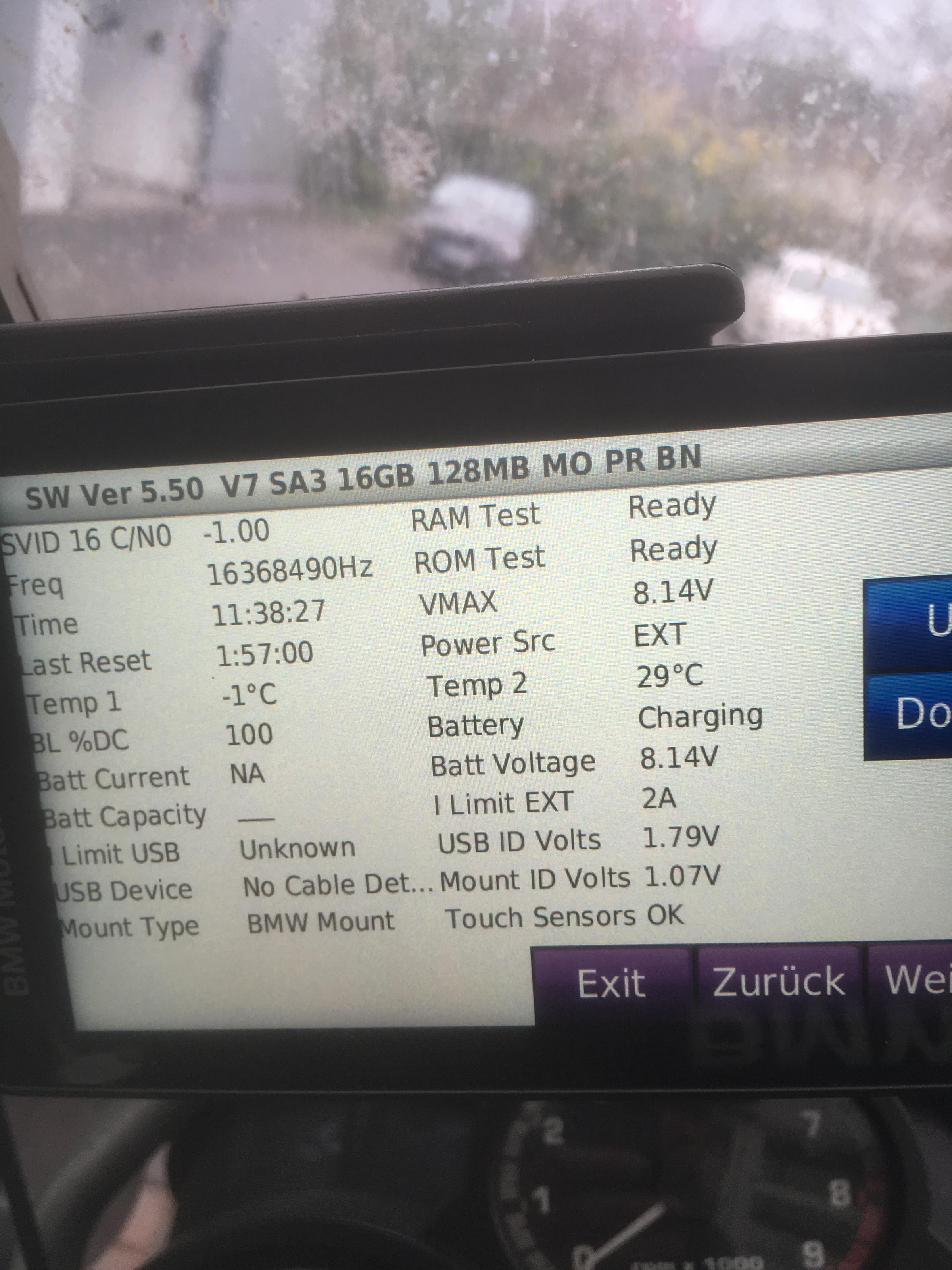

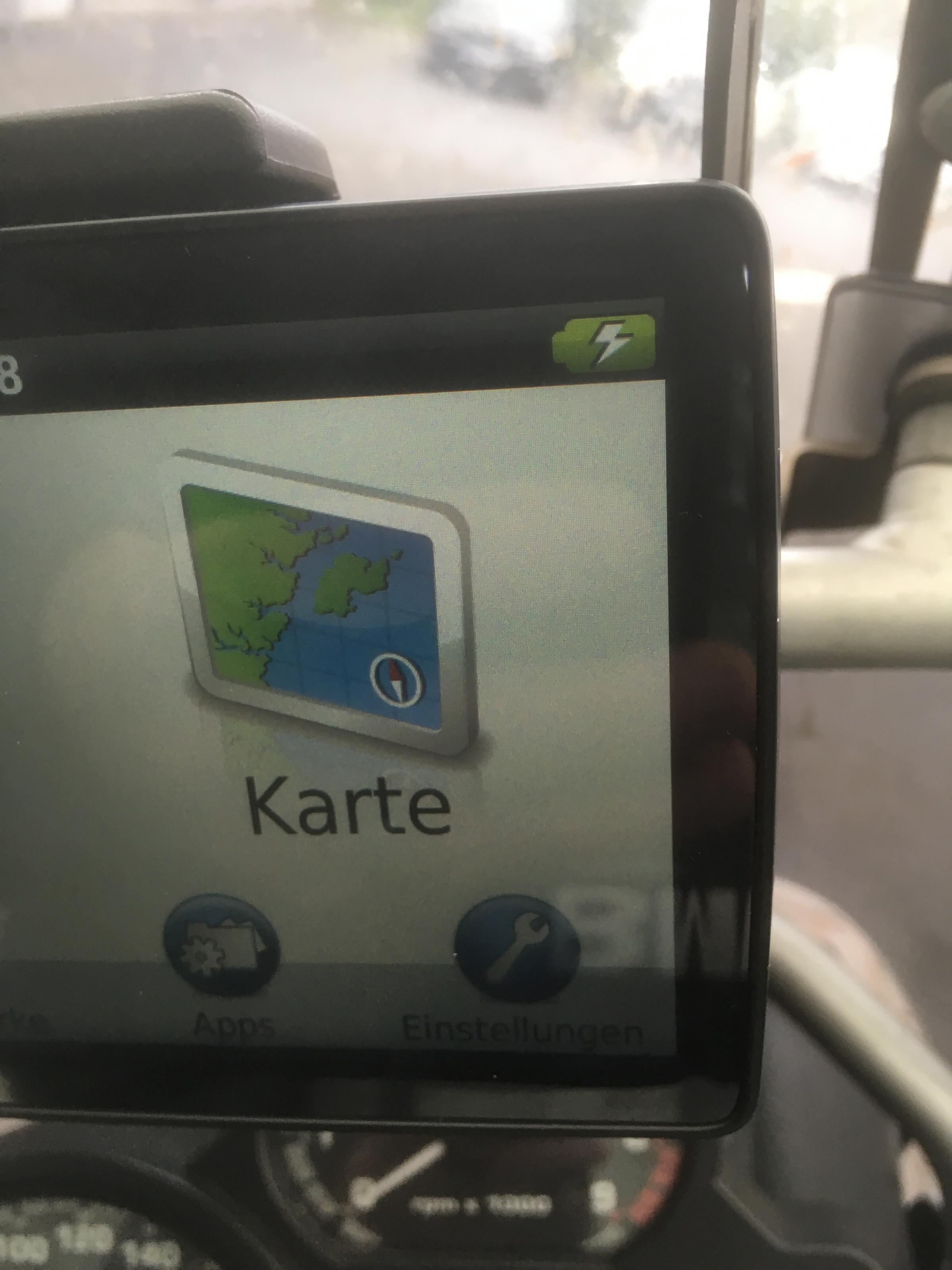

Hallo Zusammen,
ich hatte heute Gelegenheit es mal selbst zu testen.
Es ist in der Tat so, dass der Navigator 6 nicht abschaltet. Bei "Zündungs-Aus" ist der Blitz an der Batterieanzeige immer noch zu sehen und wenn man das Diagnosemenü aufruft, sieht man auch als Status "Charging".
Dazu fällt mir im Augenblick nichts besseres ein, als ungern doch das 4-Tasten Cradle zu installieren.
Die "Anzeige-Bildschirmabschaltung" bietet die Möglichkeit "Nie" nicht an. Man kann nur zwischen verschiedenen Minutenabständen auswählen.
Hat jemand evtentuell noch eine Idee ?
Gibt es das 4-Tasten Cradle eigentlich nur mit der "Audio"-Option oder auch ohne ?
Viele Grüße - Bernd

Und was passiert ca. 2min *nach* Zündungs-Aus? Wann schaltet die ZFE das Motorrad ganz aus? Zündungs-Aus ist nicht gleich Versorgungsspannungs-Aus. Spätestens dann hat auch das Cradle keinen Strom mehr, der Nav6 wird nicht mehr geladen und die Frage zur Abschaltung sollte auch bei Deinem Gerät kommen, bei meinem ist das so.

Hallo Tinu,
ja, da habe ich auch drauf gehofft.
Nach 10 Minuten habe ich aber aufgegeben. Sobald ich den Navigator aus dem Cradle nehme, merkt er das die Stromversorgung weg ist und bietet das Ausschalten an.
Ich habe den Eindruck, dass der Navigator die ZFE nicht einschlafen läßt und deswegen die Stromversorgung nicht abschaltet. Das ist aber alles sehr graue Theorie.
Ich meine es gab dazu vor vielen Jahren einmal ein Update, dass verhindern sollte, dass die ZFE nicht einschläft.
Soweit ich weiß, hat meine GS aber den letzten Softwarestand.
Viele Grüße - Bernd

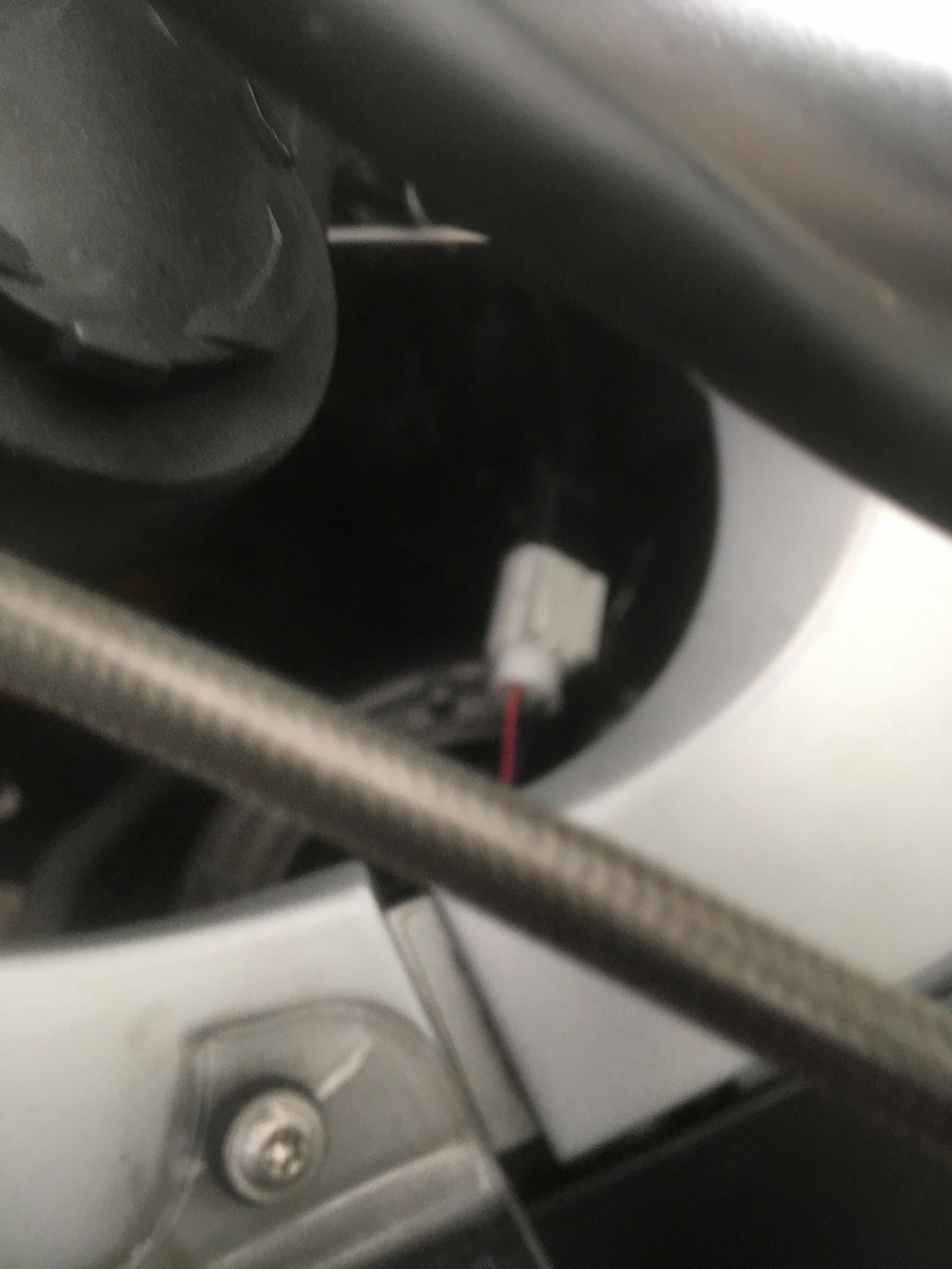

Was mir gerade dazu noch eingefallen ist:
ich hatte bislang am SZ Stecker ein TomTom Rider I angeschlossen. Bei Zündungs-Aus hat er direkt gefragt, ober er runterfahren kann oder noch gebraucht wird.

...mal ne blöde Frage...die Navihalterung ist aber nicht am Dauerplus angeschlossen?
Nimm mal das Navi aus der Halterung und warte, bis die ZFE abgeschaltet hat. Danach das Navi wieder einsetzen oder wenn Du ein Messgerät hast mal an der Halterung die Spannung messen. Wenn noch Spannung drauf ist, schaltet sich das Navi wieder automatisch ein.
Bei meiner LC GS hatte die Abschaltung auch beim TomTom Navi funktioniert, das Navi bekam die Versorgungsspannung auch vom original Cartool Stecker.

Der Navigator ist jetzt mit dem SZ-Stecker verbunden...(ist ein wenig unscharf)
ich werde es mal testen bei abgeschalteter ZFE den N6 einzusetzen.

ein kleines Update in eigener Sache:
Die GS ist jetzt zuhause und ich habe Gelegenheit gehabt zu testen. Das Cradle der LC und das 4-Tasten Cradle schalten beide nach genau 15 Minuten ab. Laut Handbuch ist das auch die Zeit, die verstreichen kann, bis die Steckdosen abgeschaltet werden.
Falls jemand noch eine Idee hat, wie man die Zeit verrringern kann, würde ich mich freuen, aber ich denke, dass ich ansonsten mit dem Umstand "leben muss".

nochmal ein kleines update:
Nachdem ich jetzt eine größere Runde gedreht habe, schaltet der Navigator VI im 4-Tasten-Cradle, nach vorheriger Nachfage, nach 30 Sekunden ab. Ich habe keine Idee was passiert ist, aber bin zufrieden, dass es jetzt so ist.
