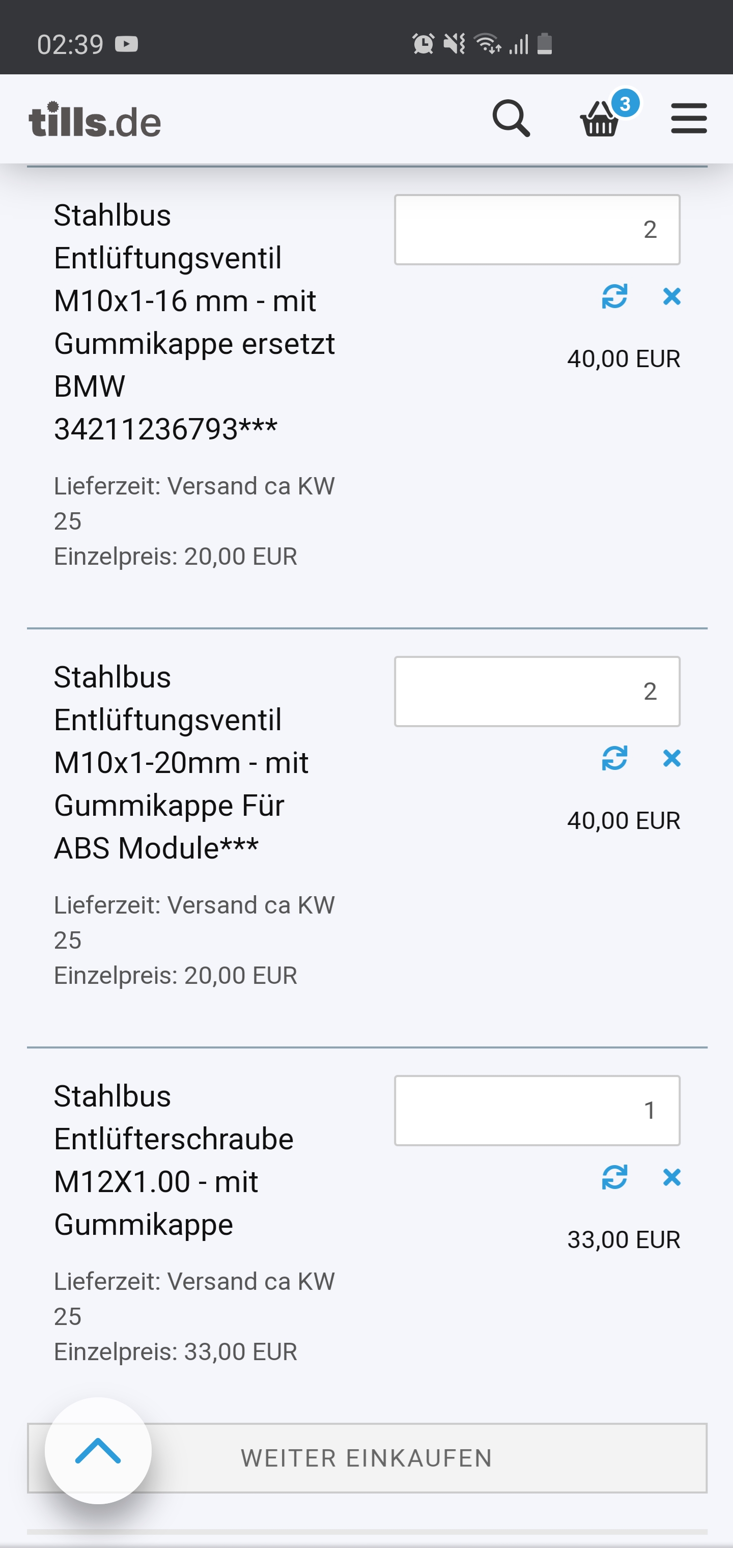

Dazu kamen dann noch alle Stahlbus Bremsentlüfter Schrauben + SL6 Bremsflüssigkeit für die einfache und gewindeschonenden (meine Gewinde waren recht ausgelutscht) Arbeiten zur Sicherung des fast wichtigsten Bauteils nach dem Kraftwerk ;-):
Viel Erfolg und lieber immer einmal alles wechseln - dann weißt du auch worauf du dich im Winter freuen darfst ;-)
