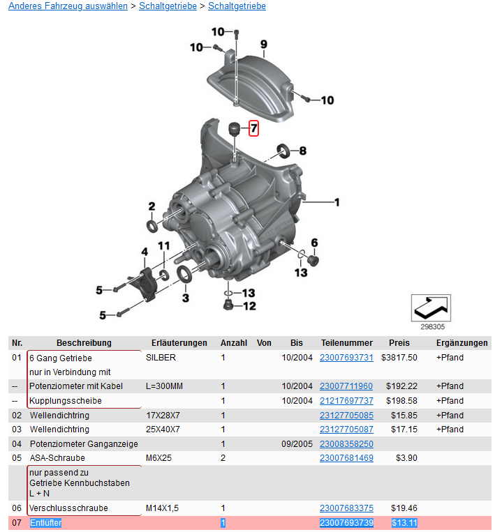

Ist ein Kunststoffgehäuse das oben auf dem Getriebe sitzt. Ohne Schlauch

Getriebeöleinfüllschraube öffnen. Wenn das Getriebeöl ganz leicht rausläuft, passt der Füllstand. Wenn es stark herausläuft dann laufen lassen bis es nur noch leicht über den Rand läuft. Wenn gar nix raus läuft ist zu wenig drin. Oben im Bild die Nummer 6. Da sollen bei einem Wechsel 0,8 ltr. rein. Man müsste aber am Geruch des Öles schon riechen können, ob es Motoröl oder Getriebeöl ist. Getriebeöl riecht nach Katzenpisse:cool:. Motoröl eben nach Öl.
