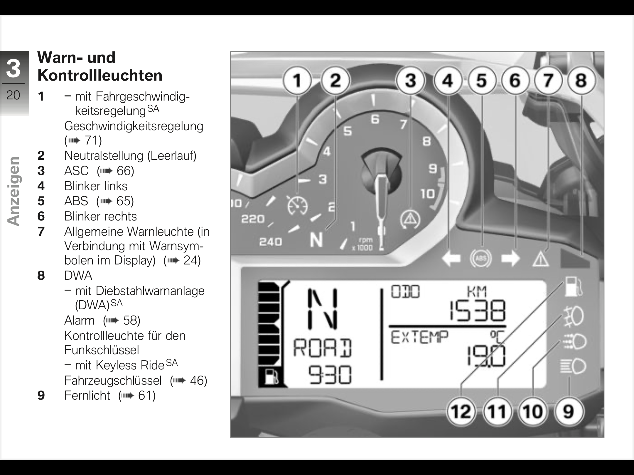

Hallo zusammen,
Bei meiner 1200er lc, J. 2015 gehen neuerdings während der Fahrt 2 gelbe Warnleuchten dauerhaft an, gehen erst wieder aus wenn ich Zündung aus- und wieder anmache.Es sind im Drehzahlmesser ein gelbes Dreieck im offenen Kreis und schräg rechts darunter der Krris wi ABS drin steht.
Hat jemand Ahnung was diese bedeuten ?

ln der Betriebsanleitung sind zwar die Zeichen beschrieben, kann ich aber nichts mit anfangen, da dieser Fehler nicht erwähnt wird :unsure:

welche Symbole (Nummern) leuchten denn?

ah,ok. Vielen Dank. Dann werde ich das mal auslesen lassen...:wink:

Da wette ich dagegen: In der Betriebsanleitung steht durchaus, dass ein Leuchten der 3 entweder ein von dir ausgeschaltetes oder fehlerhaftes ASC/DTC bedeutet und analog dazu ein Leuchten der 5 ein fehlerhaftes oder ausgeschaltetes ABS. Da ich nicht davon ausgehe, dass du diese Systeme ausgeschaltet hast, liegt eben bei beiden ein Fehler vor. Und auch hier sagt die (zumindest meine) Betriebsanleitung: "Fehler möglichst schnell von einer Fachwerkstatt beheben lassen, am besten von einem BMW Motorrad Partner".

Hallo zusammen, Bmw hat den Fehler gefunden: der Sensorring vom Vorderrad hatte eine Beule/Vertiefung....:unsure:könnte wohl ein Stein dazwischen gewesen sein......egal, jetzt ist es 👌
