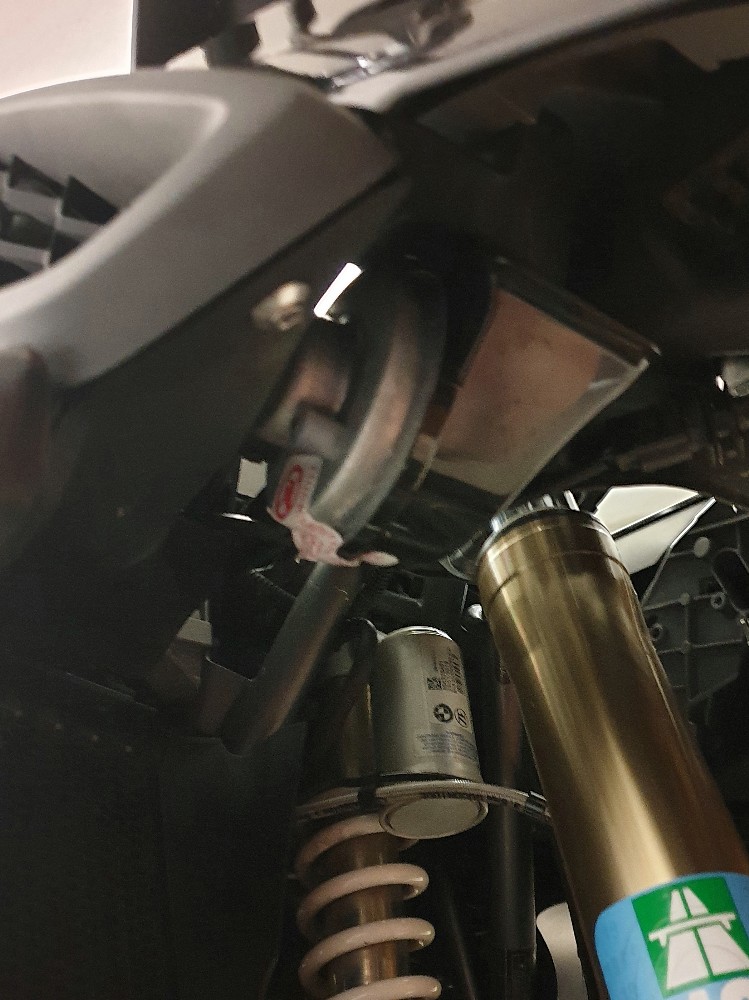

An der gleichen Stelle wie die Originale. Die beiden Halter mit eine M8 Schraube ins gleiche Loch wie die Original Hupe. Das Adapterkabel nicht vergessen.
https://www.horns24.de/ADAPTERSET-FUeR-BMW-MOTORRAeDER
Die 2te Hupe bekommt denn Strom über "Stromdiebe"
https://www.amazon.de/Abzweigverbinder-Stromdieb-Schnellabzweiger-Quickverbinder-Kabelquerschnitt/dp/B0787B99KB/ref=sr_1_6?keywords=stromdieb+kfz&qid=1564753780&s=automotive&sr=1-6
Gast39385
habe mir eine Tieftonfanfare aus dem BMW-Zubehör montiert, wie sie bspw. an der alten RT verbaut war. Klingt wesentlich intensiver und gefühlsmässig auch lauter, kommt natürlich an den Krawall einer Stebel nicht heran. Kann aber an den original Stecker ohne zusätzliches Relais betrieben werden. Passt mit ein wenig Veränderung auch an den vorhandenen Platz.
Vielleicht eine Alternative.

Ich hab ne BMW Autohupe verbaut, ohne Relais und der Stecker passt. Seitdem nehmen mich die Autofahrer besser wahr. Hab oft Situationen wie oben in dem Video auch in Berlin erlebt. Jetzt kriegen sie teilweise sogar einen Schreck. Beim TÜV gibts damit auch keine probleme

Stebel gibt 9A Stromaufnahme an. Das soll ohne zusätzliches Relais dauerhaft und ohne Kabelbrand gutgehen?
Naja - die Hupe wird ja - üblicherweise - nicht im Dauerbetrieb benutzt. _Gehen_ wird das.
Ich habe aber - enttäuscht über die seltsam mickrige Performance bei Anschluss an die serienmäßigen Hupenkabel - eine neue (stärkere) Leitung direkt von der Batterie über ein Relais an die Hupe gelegt - na schau mal, _jetzt_ haben die Autofahrer so richtig was davon.
Übrigens - die Kabel mal eben an die Batterie halten zum testen reicht nicht, da muss auch die Verbindung satt (= geschraubt oder gut gecrimpt) sein, damit die Übergangswiderstände nicht dem akustischen Feuerwerk die Show rauben ;)

Ich hab mir eine Stebel Nautilus Compact ans Motorrad gebaut. 138db und offiziell zugelassen. Das Ding ist mega laut!!!

Stebel Nautilus Compact schwarz mit Installationspaket
-》 Kann ich empfehlen. Wird selten genutzt, zeigt aber deutliche Wirkung.

Hab´ne GSA von Anfang 2017 mit DWA.
Die Nautilus von Hornig mit dem entsprechenden Einbausatz wurde ohne Probleme eingebaut und hupt wie verrrückt.
Das die DWA den Einbau einer lauteren Hupe nicht(!) ver- oder behindert wurde schon vor 1-2 Jahren in einem anderen Thread erklärt...
Warum sollte das bei eine 1250er GSA anders sein?

Bei Deiner Angabe fehlt aber die Entfernung fuer die diese angeblichen Dezibel (es muss eigentlich dB(A) heissen) wirksam sein sollen. Wenn man dies beruecksichtigt, wird's naemlich schnell sehr viel leiser.
Ich zitiere aus den Daten einer Website:
Schalldruck:
ca. 115 dB(A) bei einem Abstand von ca. 2 m
ca. 139 dB(A) bei einem Abstand von ca. 0,10 m
Und der Anbringungsort bei der GS sowie die Abstrahlrichtung wirken sich sicher auch noch einmal maessigend aus. Sicher ist das Ding lauter als das Originalteil, aber mit der obigen Hausnummer laesst sich halt auch gut unberechtigt Eindruck schinden.
Und, von wegen 1:1-Tausch wie vom OP gefordert, kann sicher keine Rede sein: Stromaufnahme 18A.

Verglichen werden die meisten ja tatsächlich in 1m Abstand, da hat sie 123-124db. Eine Hupe im 1:1 Tausch wäre z.B. die "Wolo Very Loud" von Hornig, die jedoch "nur" 115db(A) bringt. 10db ist entspricht einer gehörten Verdopplung der Lautstärke. Ohne zusätzliches Relais wird man leider nicht wirklich viel erreichen, denke ich. Der Aufwand hält sich in Grenzen und das Ergebnis ist wirklich 1A.
