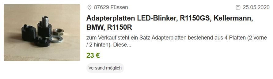

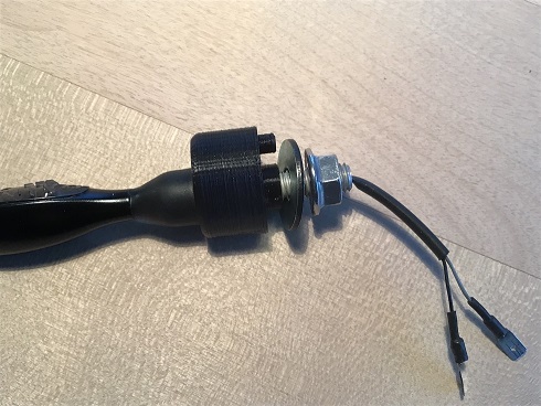

Guten Abend zusammen,
alles was das Thema mechanische Befestigung und Blinkrelais betrifft findet ihr bei eBay-Kleinanzeigen von mir. Ebenso habe ich schon für Kunden die Blinker kompl mit Steckern versehen. D.h., die von mir gelieferten Blinker werden einbaufertig mit Schrumpfschlauch geliefert. Für den Kunden bedeutet das, alte blinker raus, neue rein, fertig, funzt! Das letzte Bild zeigt solch eine Konfektionierung.
noch nen schönen Abend.
Gruss Bernhard
