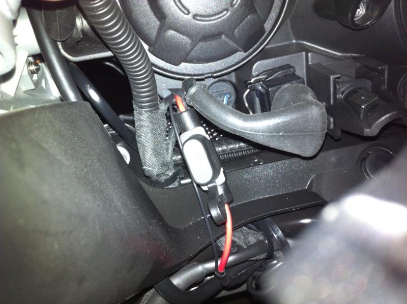

Die für mich angenehmste Lösung.
Funktional, sieht gut aus und sollte für die Ewigkeit halten.
Angeschlossen am Standlicht.
Grüße End u RO
PS: Die Stecker-Lösung über CAN Bus ist absolut nicht zu empfehlen weil die Steuerelektronik nie in den Schlaf geht. Mein freundlicher hat mich aufgeklärt. Das liegt daran dass die Garmin Halterung durchgehend minimalen Strom zieht. Dadurch geht die FZE nicht auf Standby und saugt die Batt. leer. 1-2Wochen und alles ist Tod. Selbst wenn das Navi aus der Halterung entnommen wird.
Deswegen - immer nur am Standlicht !!!!

Hallo
kannst Du mal Bilder reinsetzen auf denen zu erkennen ist wo Du ans Standlicht gegangen bist .
Bzw wie Du es angeklemmt hast . Bin bisher über den Cartool Stecker gegangen und habe immer wieder Probleme mit meien Batterie .
Keine Hält länger als 1,5 Jahre , die neue, eingebaut im April war nach 2 Wochen Standzeit auch leer
Carsten

Hallo
Carsten
Servus,
hat mein Freundlicher gemacht.
Direkt am Stecker vom Standlicht. So dass man noch einigermassen gut an die Sicherung fürs Navi hinkommt.
Ein Detailfoto kann ich bei Gelegenheit mal machen. Wobei man da auch nicht zu viel erkennen wird.
