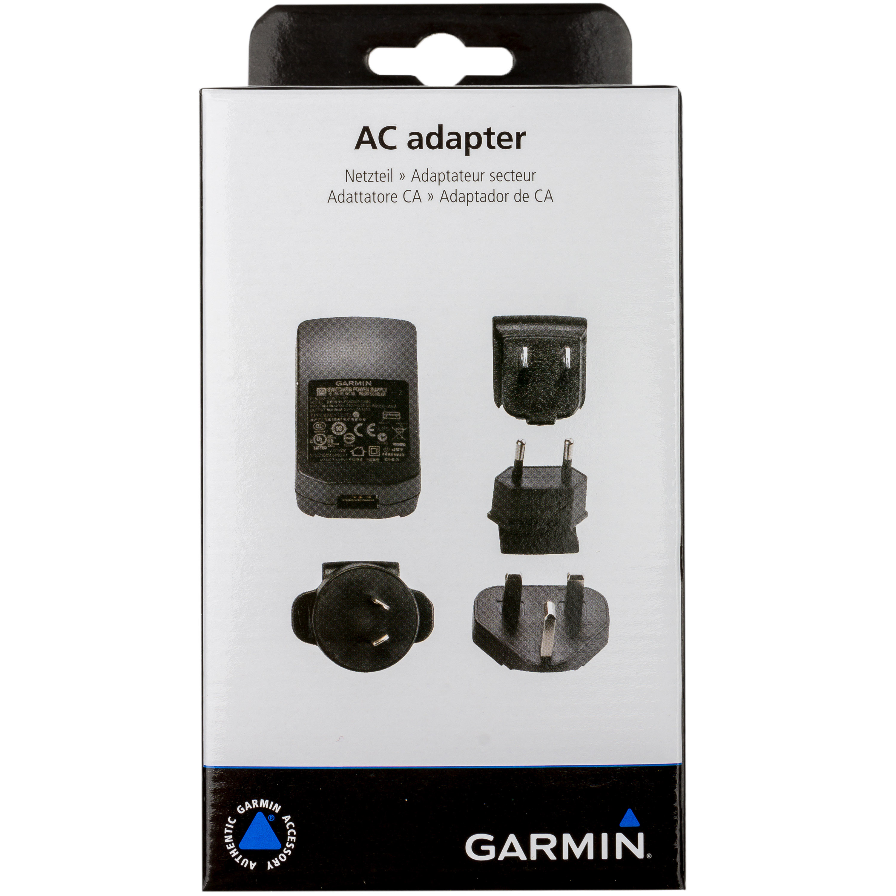

Das hier sollte doch eigtl. zu Hause Standard sein
Bei Tiefenentladung z. Bspl. ist das die einzige Rettung
Garmin Netzladegerät 2,0A output
