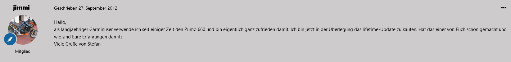

Ich habe mal kurz gegoogelt und in einem anderen Forum diese Anfrage aus 2012 gefunden:
Damit scheint meine Vermutung, dass man Geräte ohne Lifetime-Update durch nachträglichen Kauf des Updates upgraden musste, durchaus richtig.
Klaus
