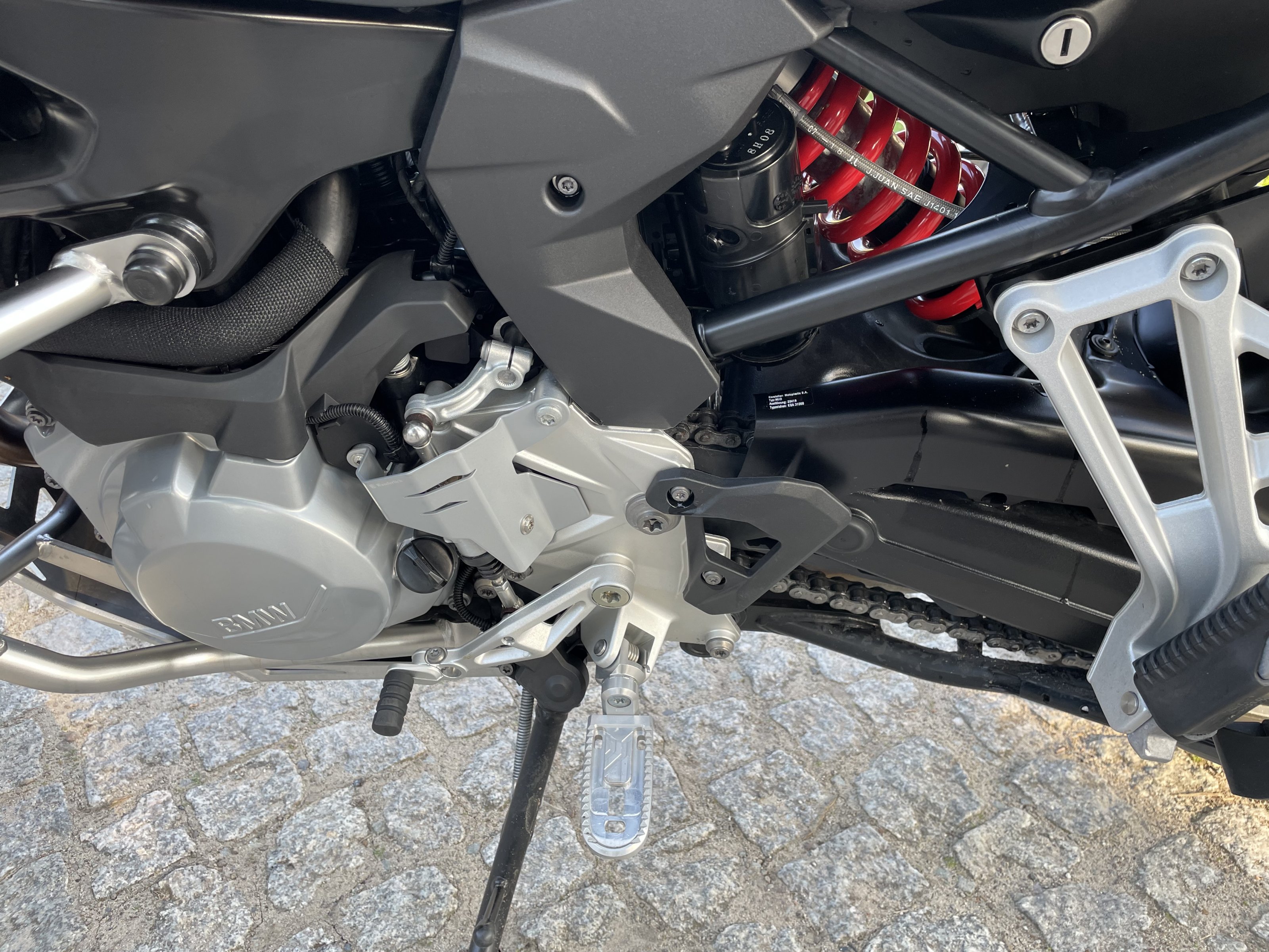

Sind ja dann 23 oder 30mm tiefergelegt. Hatte ich an meiner 850er Exclusive auch mit den Wunderkind Evos gemacht und hatte dann das gleiche Problem wie Du.
Der Schalthebel der 850er ADV hat dann Abhilfe gebracht, den kann man vorn zusätzlich auch am Schaltstück/ Nase exzentrisch verdrehen und damit tiefer stellen. Für mich war es damit dann OK. Im Bild hatte ich noch die waagrechte Stellung und danach dann das Schaltstück Stück für Stück nach unten gedreht bis es gepasst hat.
