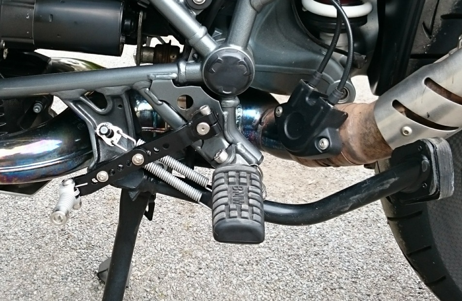

Ich fahre seit 30 Jahren die von der R100R, breiter, tiefer mit Gummi.
Man braucht zur Befestigung eine M8 Schraube, selbstsichernde Mutter und evtl.
muss man die Feder verbiegen.

Die Fußrasten der ADV passen auch an die normale GS, Zur XCountry gab es Fußrastengummis, die auf die Fußrasten der ADV passen.

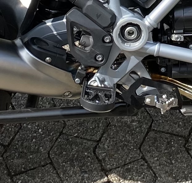

Ich fahr seit Jahren die Pivot Pegz und bin super zufrieden hast nur keinen Gummi wozu auch?
Also ich fahre auch die Pivot Pegz, das Beste was ich jemals auf einem Motorrad gefahren bin. Die Gelenkfunktion ist durch nichts zu ersetzen. 👍✌Allerdings:
…da gibt es doch Topper aus Gummi dafür…😜

Ich hab auch die pivot pegs.
stiefelverschleißist da, aber das Gefühl is top.
hatten damals nur ein materialgutachten dabei.
habs beim gtü problemlos eingetragen bekommen.
die gummiauflage habe ich nicht vermisst.
