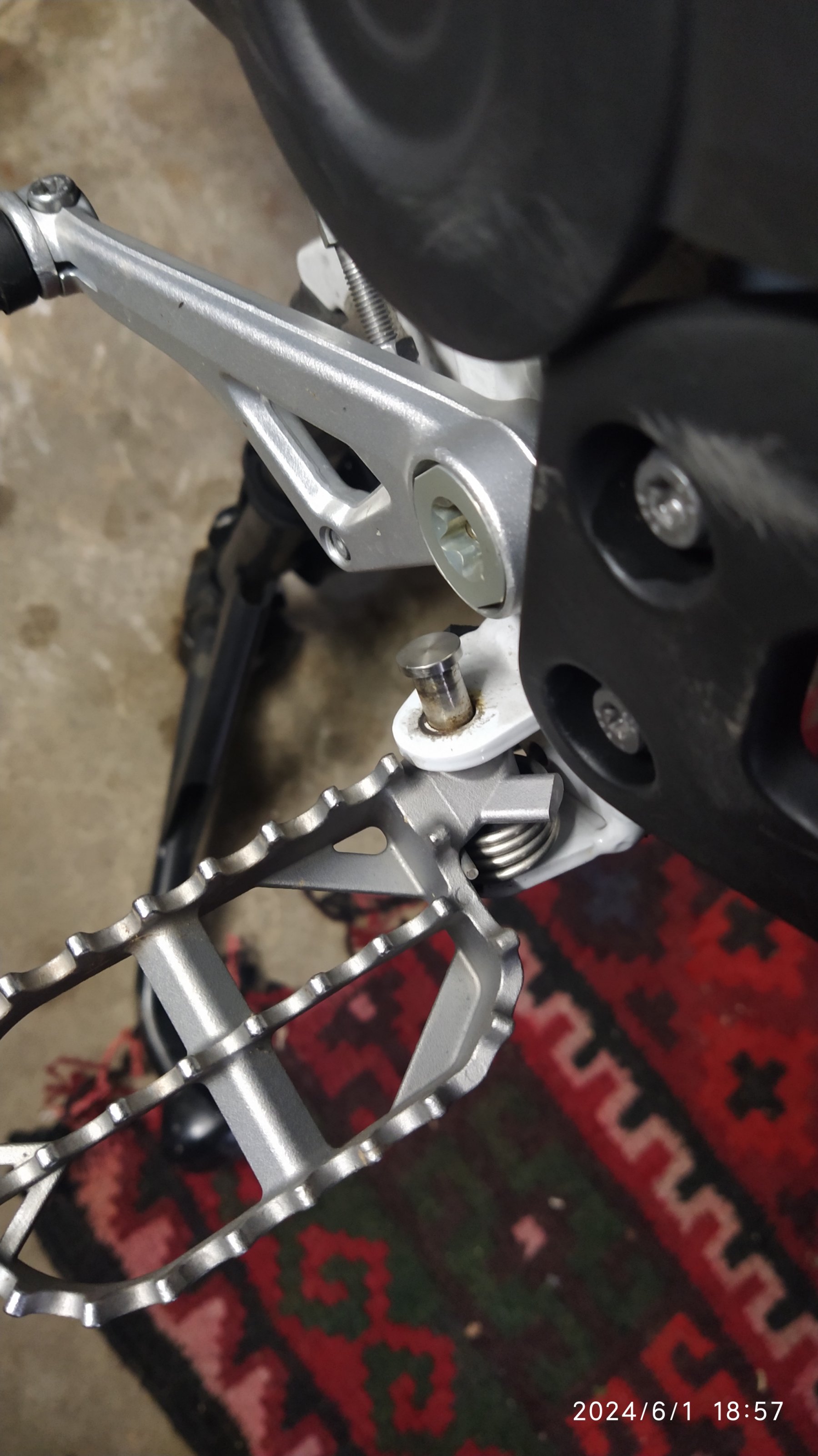

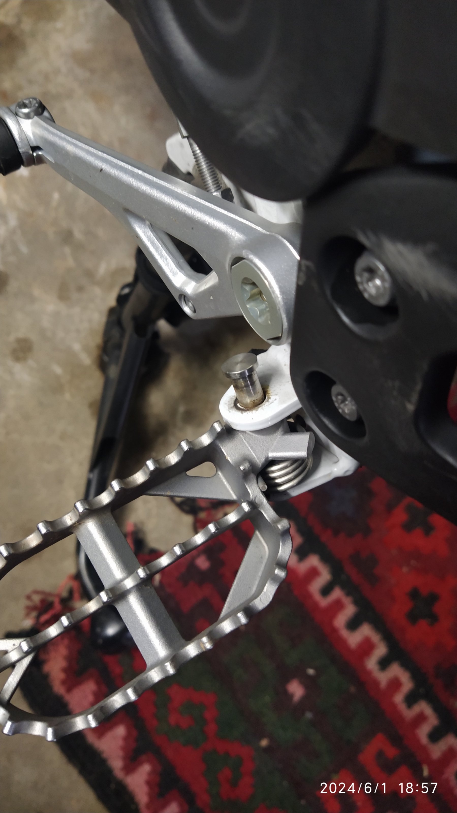

Beim Reinigen ist mir heute nachfolgendes aufgefallen.An der linke Fußraste hat sich der Bolzen gelockert.Der Sicherungsring fehlt.Vermutlich fehlte er von Anfang an oder wurde nicht richtig montiert.IMG_20240601_185758.jpg

Der Sicherungsring
…. Ist schneller runter als man denkt.
Nachdem ich bei mir die Rasten gewechselt habe, war der Sicherungsring ganz leicht mit den Fingern abzuziehen. Habe sie dann einfach etwas zusammengedrückt und wieder aufgesetzt, seit her halten sie.

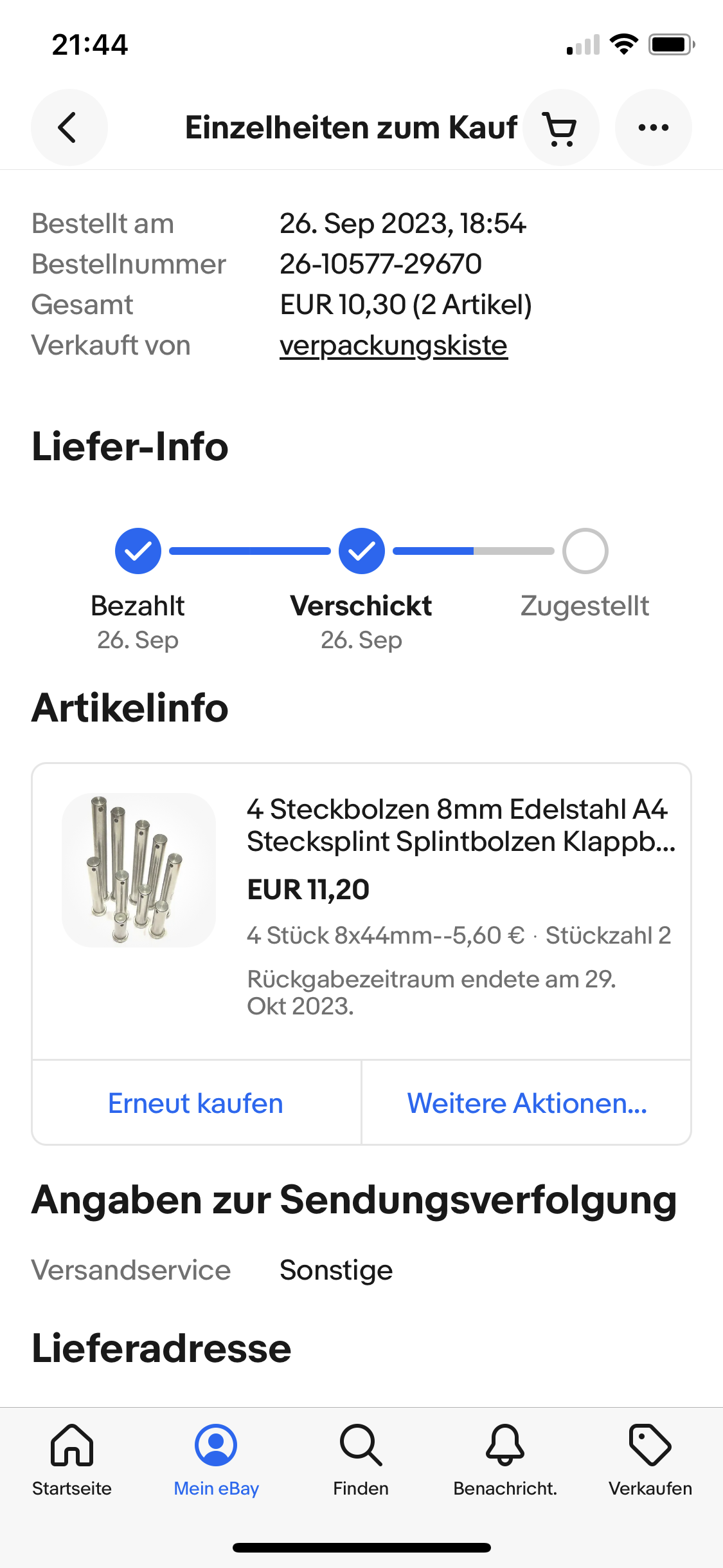

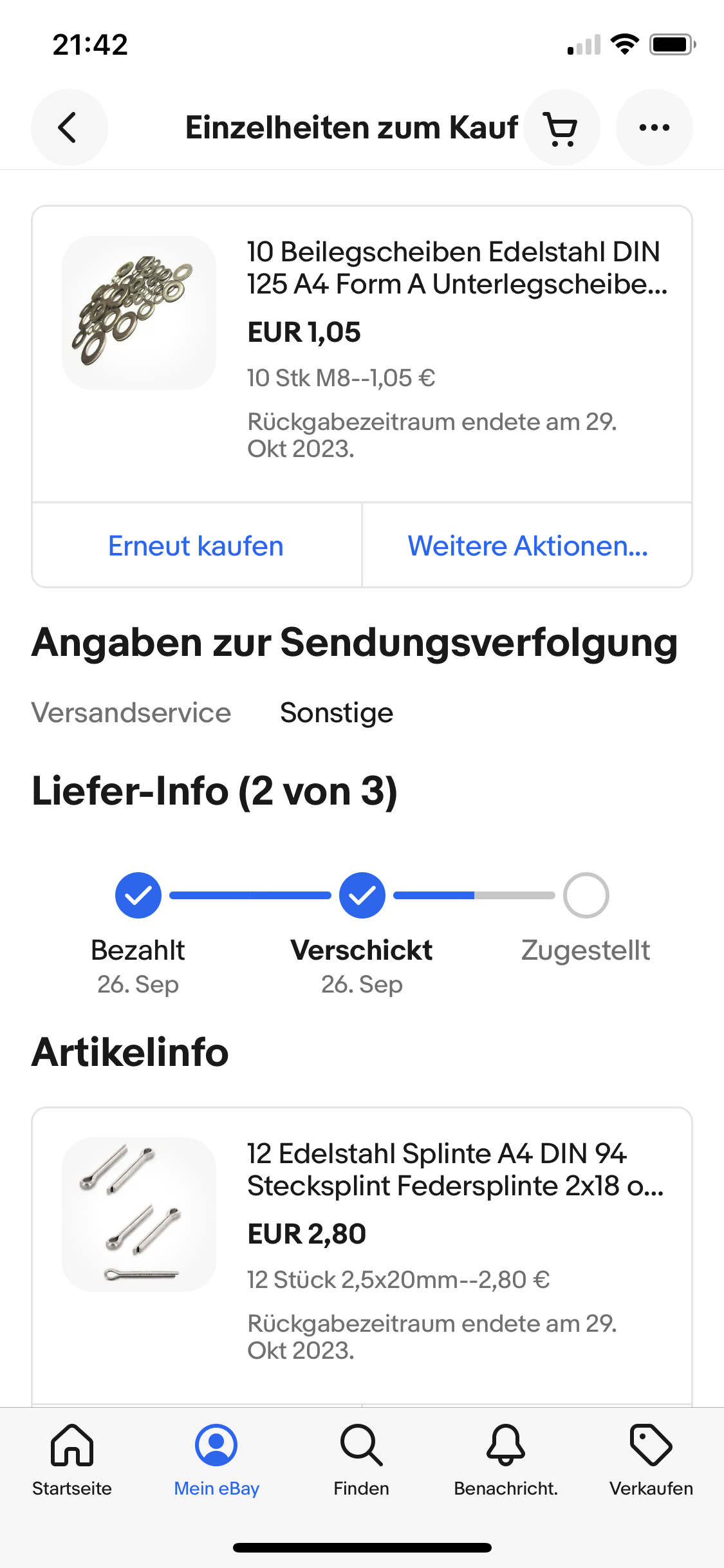

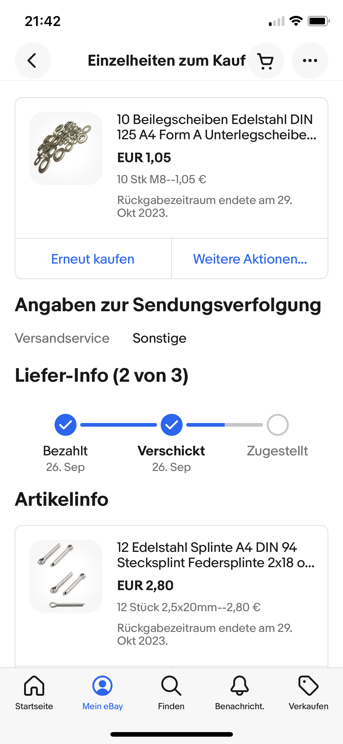

Guter Ansatz, wenn die Bolzen lang genug unten rausgucken dann werde ich beide Seiten mit Unterlegscheibe und Splint ausstatten...
Musst dir andere Bolzen besorgen. Sind aber Standardteile. Kann ich dir raussuchen wenn du möchtest. Vielleicht habe ich auch noch welche auf der Werkbank rumfliegen. Natürlich samt Splinte und Scheiben.
Danke, ich habe schon vermutet das die Originalbolzen zu kurz sind. Muss mal in den unendlichen tiefen meiner Werkstatt nachschauen habe mit Sicherheit auch noch welche...

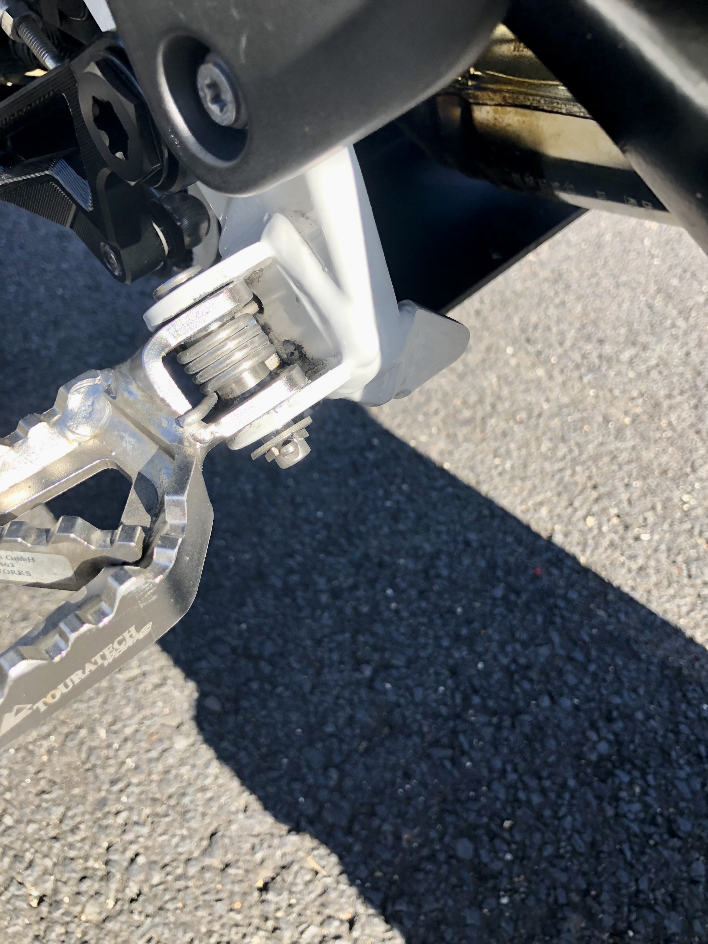

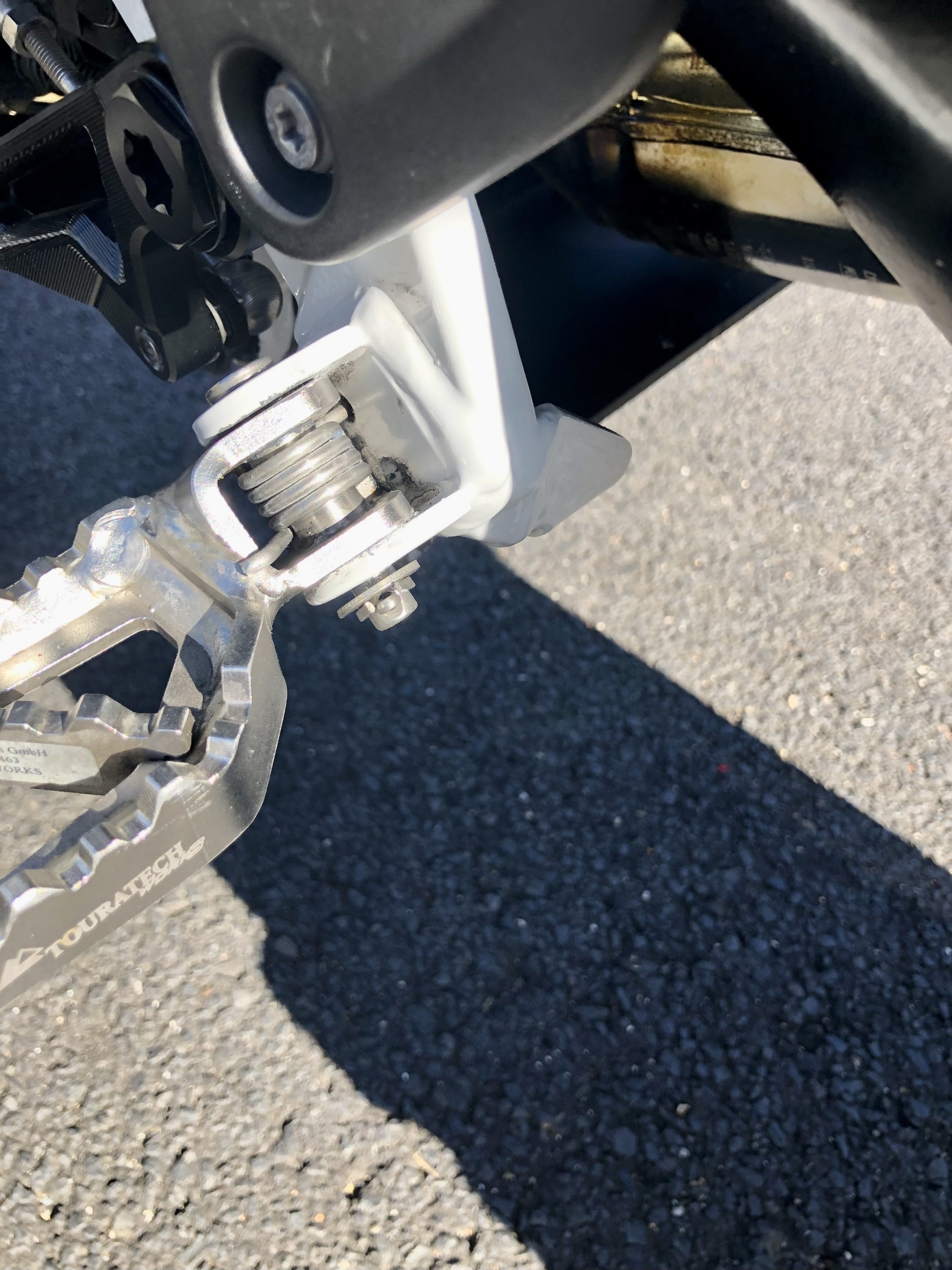

Was für einen Grund gibt es eigentlich, da keine 8mm Schraube (Linsenkopf) mit Stopmutter zu montieren?
BigJay
BigJay
30.10.2017
1.857
Oberbergischer Kreis
Keinen! :)
So habe ich das bei meiner 1150er gelöst...
ps Zusätzlich noch jeweils einen Tropfen Schraubensicherung mittelfest aufgebracht.
