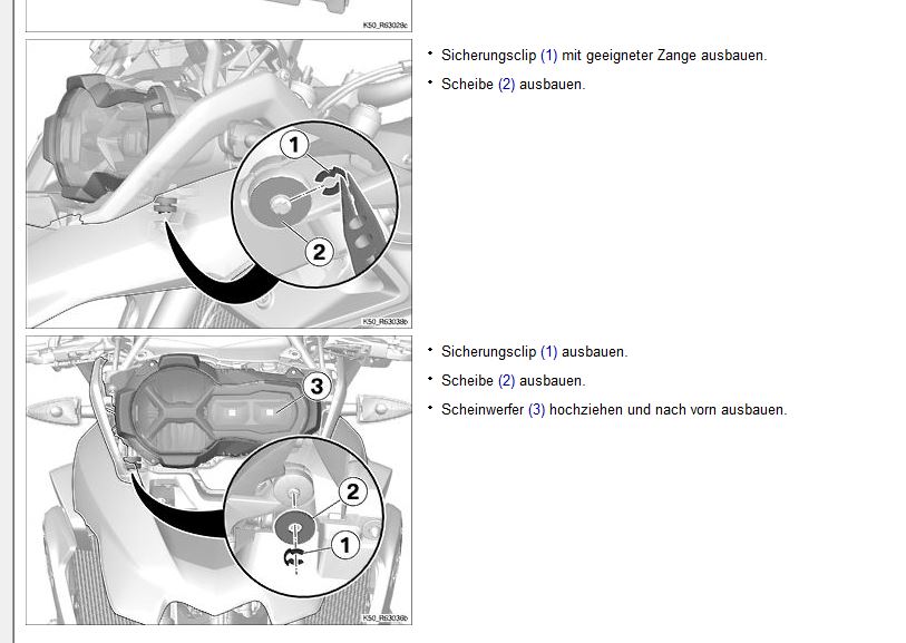

Hallo Gemeinde,
ist von euch schon mal in der Situation gewesen einen Frontträger ( zb. den linken BMW Ersatzteilnummer 46638528673) wechseln zu müssen?
https://www.leebmann24.de/fronttraeger-links-46638528673.html
Alle Tank Verkleidungsteile rechts wie links entfernt, ebenso Schnabel ( großer Schmutzfänger) und einige weitere kleinteile die im weg waren. Jetzt stellt sich die Frage muss der Hauptscheinwerfer komplet raus? Oder wie komme ich an die von innen nach außen geschraubten Schrauben rechts und links. Wenn ja kommt das Multifunktionsdisplay zwangsläufig mit raus? Der Scheinwerfer hat an der Unterseite mit zwei fast senkrecht nach unten stehende Achsen/Wellen jede mit einer Nut, für mich sieht es aus als seien eine Art " Seeger Ring " zum fixieren darauf geschoben kann das jemand bestätigen?
Im momentstehe ich aufem Schlauch. Weiß jemand hier weiter?

diese Prozedur habe ich gerade hinter mir.
Der Scheinwerfer muß ausgebaut werden. Am Scheinwerfer unten sind 2 Sicherungsringe, die mit einer kleinen Zange abgezogen werden könen.Außerdem muß der Luftansaugschnorchel an der entsprechenden Seite entfernt werden, ist nur eingerastet.
Das Kombiinstrument bleibt eingebaut, das ist am Zentralträger befestigt. Die Blende unter dem Scheinwerfer muß auch weg.
