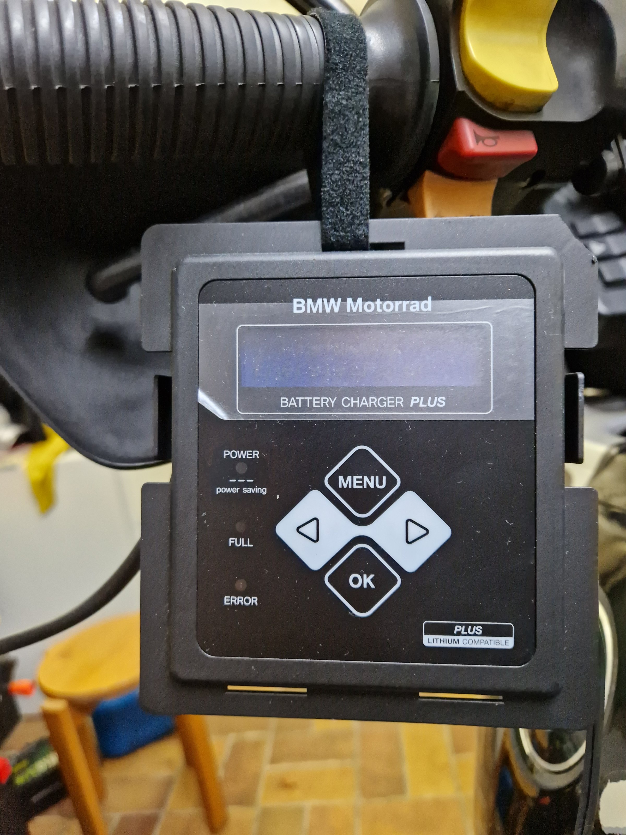

Ich hab's mir leicht gemacht und das Gerät von BMW genommen:
Im Winter habe ich es, wenn das Wetter mich nicht fahren lässt, die ganze Zeit an der Steckdose (Anlasser).
Das hat seit über 2 Jahren bisher prima funktioniert.
Das Gerät mit dem BMW-Logo wurde hier in Deutschland von einer Fa. Fritec hergestellt und wird auch unter deren eigenen Namen für einige Euro weniger verkauft.
Ich kann es empfehlen.
