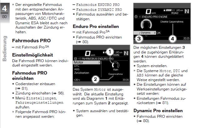

Fahrmodi pro Einstellungen
Hallo liebe Gemeinde,
ich verbaute kürzlich den Codierstecker, um die „Pro“-Fahrmodi (eventuell mal) nutzen zu können.
Nun durchforstete ich die Bedienanleitung und fand, daß man jene Modi noch feinjustieren kann.
Genauestens den Beschreibungen auf Seite 80 der Bedienanleitung (11.2017, 3. Auflage, 00) folgend, suchte ich am Motorrad-Display jene Einstellmöglichkeiten.
Aber … Fehlanzeige ! Keine Einstellmöglichkeiten vorhanden. Kurze Anfrage in der NL ergab erst mal nichts. „Wir müssen prüfen, ob es sich um einen Hard- oder Softwarefehler handelt“.
Da es im Moment nicht überlebenswichtig ist, verschiebe ich die Prüfprozedur auf die nächste Durchsicht.
Dennoch interessiert mich, ob es hier in der Gemeinde diesbezüglich Erfahrungswerte etc. gibt. Vielleicht ist es ja „nur“ ein simpler Fehler … oder so.
Ich danke sehr und Ahoi ! :wavespin:

Hallo Tom,
ich danke für deine Antwort aber da wo du rumwuselst, ist es nicht.
Siehe bitte das Foto ! Diese Einstellmöglichkeiten suche ich.

Danke für den Hinweis aber gaukelt mir der Codierstecker hier nur etwas vor ? Das Symbol für den Codierstecker ist jedenfalls da und wenn ich die "Pro"-Varianten im Display anwählen kann, sollte die SA wohl auch da sein ?!
Sicherheitshalber setze ich mich mal mit dem lieben Verkäufer, Herrn HORNIG, nochmal in Verbindung.
