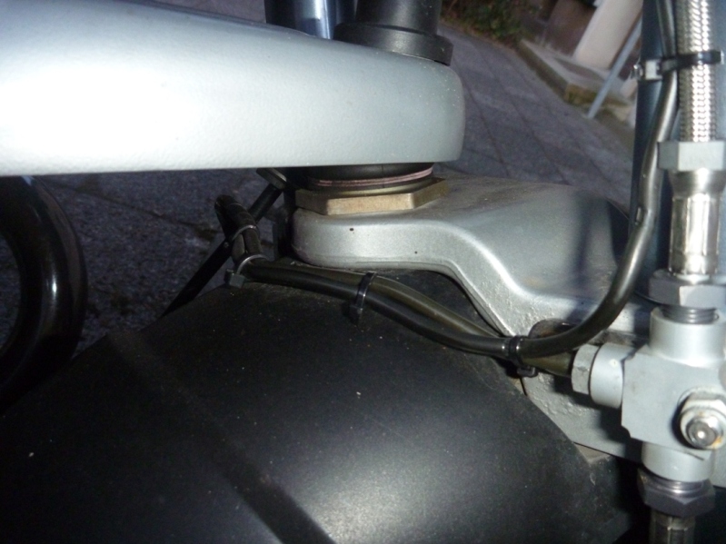

ich habe beim Winterkundendienst meine Q beim Händler auf Stahlflex umrüsten lassen.
Nun ist mir aufgefallen, dass das Leitungsstück zwischen den beiden Bremssätteln vorne über dem Vorderrad nicht ausgetauscht wurde und immer noch die normale Bremsleitung verwendet ist.
Auf meine Nachfrage meinte der Händler, dass das normal wäre, da es dafür kein Stahlflex gäbe.
Ich wie der Ochs vorm Berg wusste es nicht besser und bin erstmal von dannen.
Ist dem so, dass es wirklich normal ist, dass dieses Stückchen bleibt?

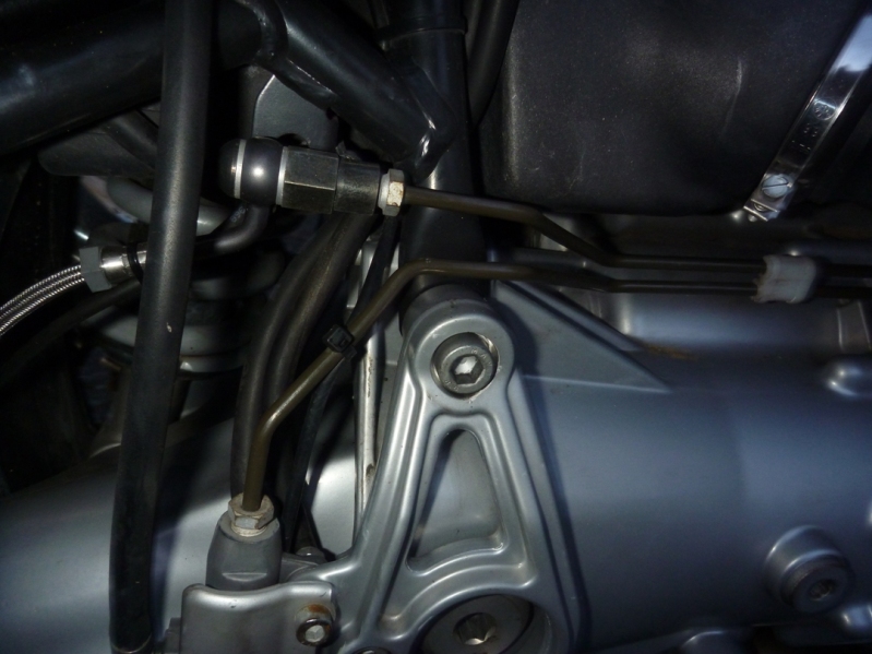

Jetzt mal im Ernst, warum in aller Welt eine starre Metallleitung, die auch noch korrosionsgeschützt ist und sich nicht bewegt, gegen eine Flexleitung tauschen ?
Ausserdem wird dir entgangen sein, daß auch das erste Stück Leitung vom Fußbremszylinder bis zum Kupplungsstück rechts unterhalb vom Ausgleichbehälter auch noch diese komische Metallleitung ist.
DIE bewegt sich auch nicht und bleibt folglich auch drin.
Sinn dieser STAHLFLEX- Leitungen ist eine Ausdehnung, wie zB bei Gummischläuchen, beim Bremsdruckaufbau zu verhindern. So verhalten sich eben auch diese nicht ausgetauschten Metallleitungen.

Hi,
danke für die Kommentare! Das kommt halt davon, wenn man nach dem Motto "nur gucken, nicht anfassen" verfährt :rolleyes:
Ist eine fixe Metallleitung (s. Bilder). Somit hab ich meinen armen Händler ganz umsonst aufgescheucht. Aber er hat mir bereits anstandslos den Austausch angeboten ;)
Somit alles gut und meine Q muss nicht mehr unters Messer :)
