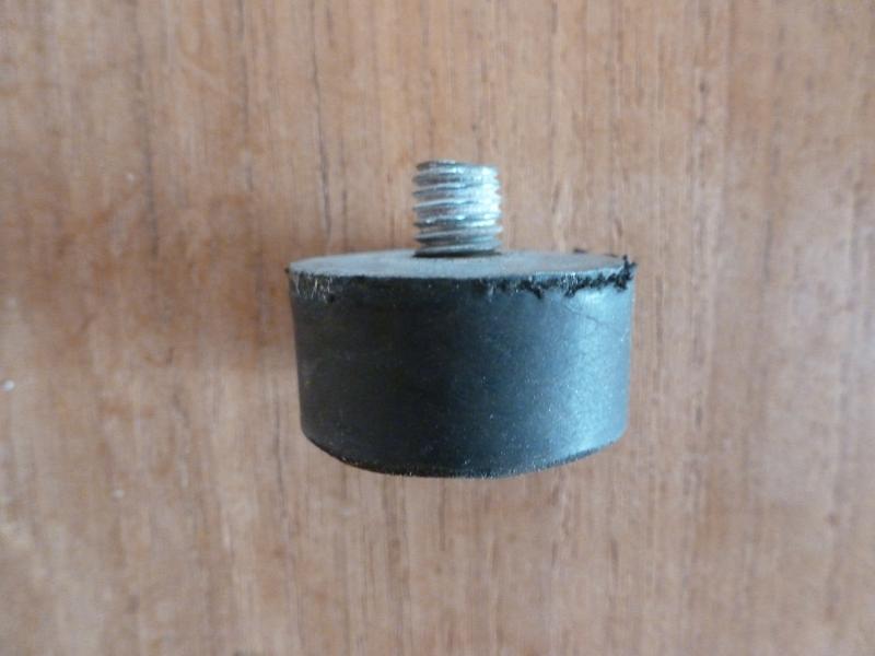

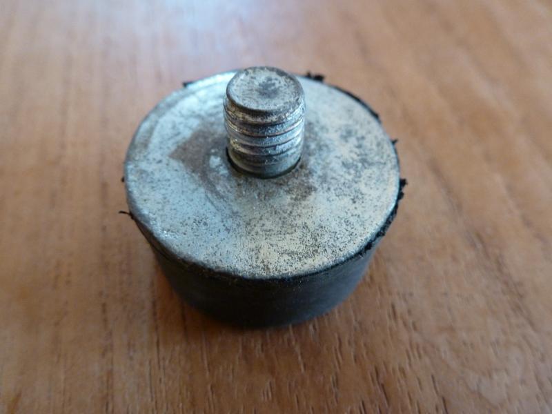

Du meinst diesen hier.
Gegen Erstattung der Versandkosten kannste den Anschlag haben! Als Postbrief nach Graz sollte das für 4 Euro machbar sein.

Hallo Manfred,
jetzt weiß ich was du meinst.
Die ersten Baujahre der 12-er GS (ca. 2004 und 2005) hatten den Hauptständeranmschlag tatsächlich am Auspuff verbaut. Der Hauptständer und dessen Anschlag wurde dann aber rasch im Rahmen der ersten Überarbeitungen verändert, so dass der Ständer fortan an einem Gummi am Rahmen der GS (rechts auf Höhe der Fußbremsmechanik) anschlug. Dein Ständer dürfte meiner Meinung nach locker schon zur neueren Generation gehören. Das erkennst du auch daran, dass die Mittelstrebe des Hauptständern gerade ist (2004 war die Querstrebe des Hapuptständers noch gewölbt).
Oder du gehst mal in die Garage und suchst dein Mopped rechts unten am Rahmen nach einen Gummipfropfen ab. Oder deinen Serienauspuff - wenn der keinen Gummianschlag hat, braucht der neue Auspuff auch keinen.
