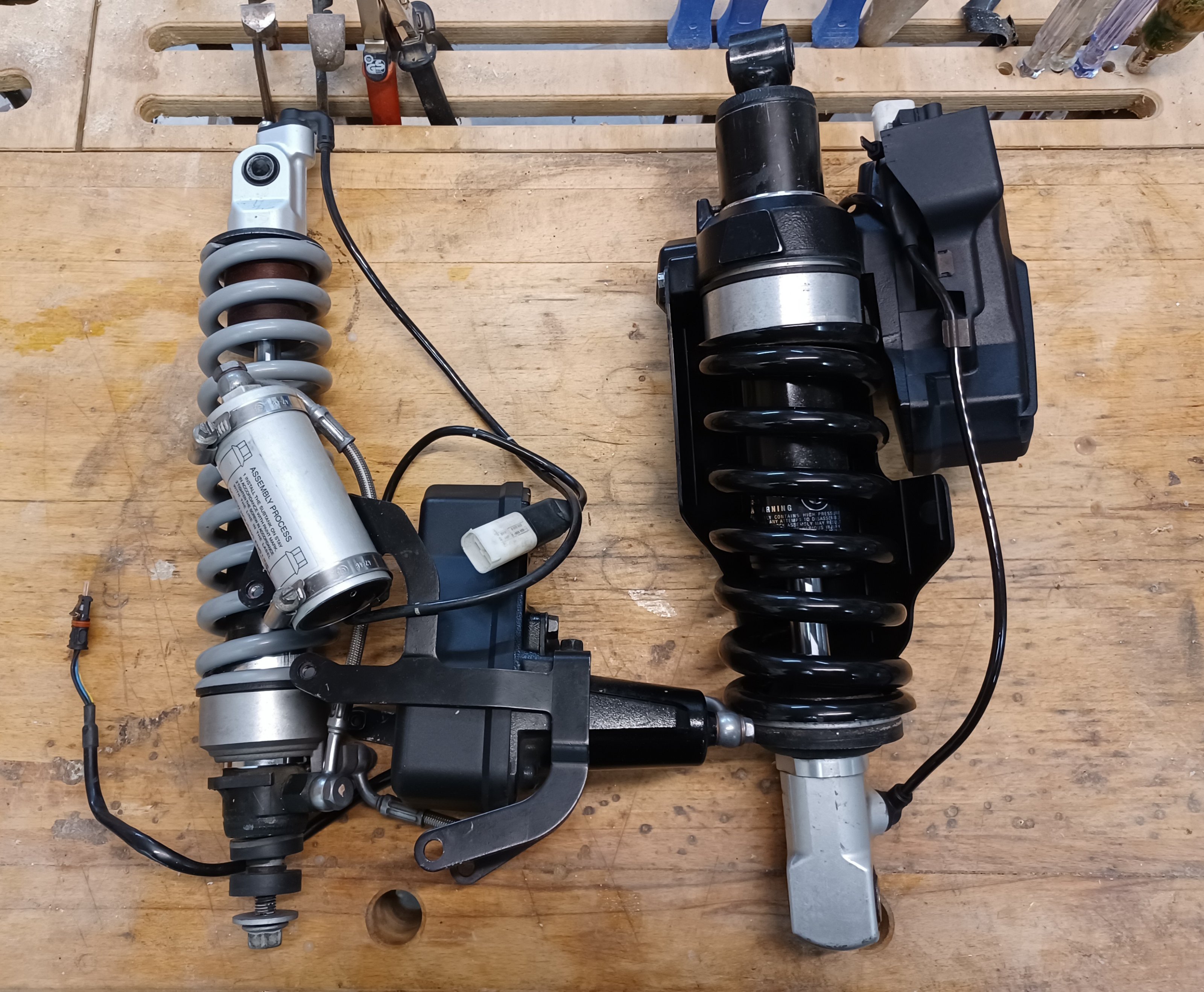

Jungs, ich hätte da einmal eine Frage.
Wie lange braucht Ihr denn so, das hintere bzw. das vordere FB aus- und einzubauen?
Die BMW Werkstatt nimmt 7 AW für Ersetzen (plus 3 AW DynESA anlernen) hinten und 11 AW für vorne, und das sind ungefähr 100-130 Euro. Und die Garantie bleibt erhalten.
VG Peter

R1200GS ist sehr einfach.
Ich meine die R1250GS mit DynESA. Vorne muss die ganze Verkleidung etc. weg....
Der Ausbau bei der 1250GS ist nicht ohne, es muss einiges weg, unter anderem die Steuereinheit unter dem Sattel, die Platte darunter und einiges vor dem Tank und man kann die beiden Kabel lösen, aber aufpassen beim lösen der Stecker!!!. Dann muss der ganze Heckrahmen hochgeklappt werden, links und rechts die Abdeckungen und die Höhenverstellung auch. Dann die beiden FB Kabel rausfädeln. Mit Hitze die beiden FB Verschraubungen lösen und das Teil rauspfriemeln.
Für den Ausbau gibt es ein gutes youtube Video von ein paar Amis.
VG Peter
