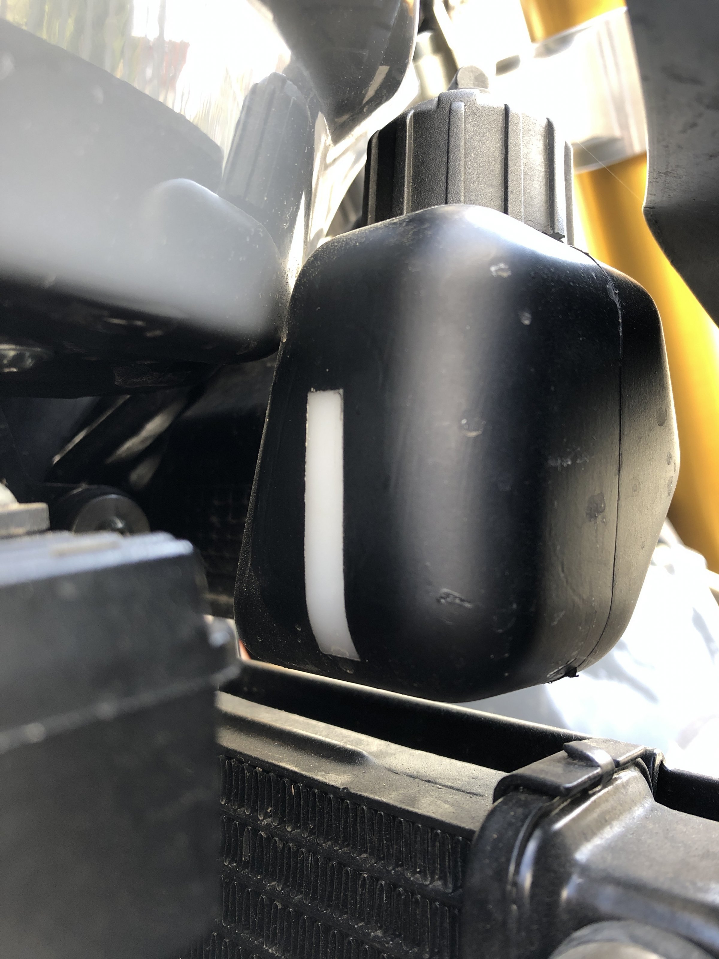

Hat mir auch nicht so gut gefallen. Hab den Behälter schwarz lackiert. Als Grundierung hatte ich Multi-Connektor benutzt. Bis jetzt hält der Lack.
Hi, ich habe dein Post von 09-2020 gesehen. Wie sieht es mit dem Lack nach gut einem halben Jahr aus?
Hi Serd1
Ich habe meinen Ausgleichbehälter auch in schwarz lackiert.
Nach einem 3/4 Jahr hält der Lack noch prima.
Mit guter vorarbeit sollte die Farbe auch dauerhaft halten.

Ok. Hört sich vielversprechend an. Ich werde aber wahrscheinliche ein Sichtfenster frei lassen.
Ich hatte den Beitrag auch zum Anlass genommen, den schweinchenrosa Behälter mattschwarz zu machen. Sieht echt besser aus. Natürlich unter dem Nachfüllverschluss einen Streifen abgeklebt, als "Schauglas" für den Flüssigkeitsstand. Hält bisher prima, obwohl da genau wie an den Kühler viel Dreck vom Vorderrad hin spritzt. Hält auch (vorsichtige!) Behandlung mit dem Kärcher aus.
Ich habe das zum Entfetten und diese Sprühfolie benutzt. Ist eigentlich für Felgen gedacht, da muss es noch viel mehr aushalten.
Ich habe mir den Behälter noch nicht genau angeschaut. Hast du den Behälter abmontiert und dann besprüht oder alles abgeklebt?
Abmontiert. Musst die Kühlerflüssigkeit etwas ablassen, dann können die Schläuche ab. Sind dann nur zwei Schrauben.
