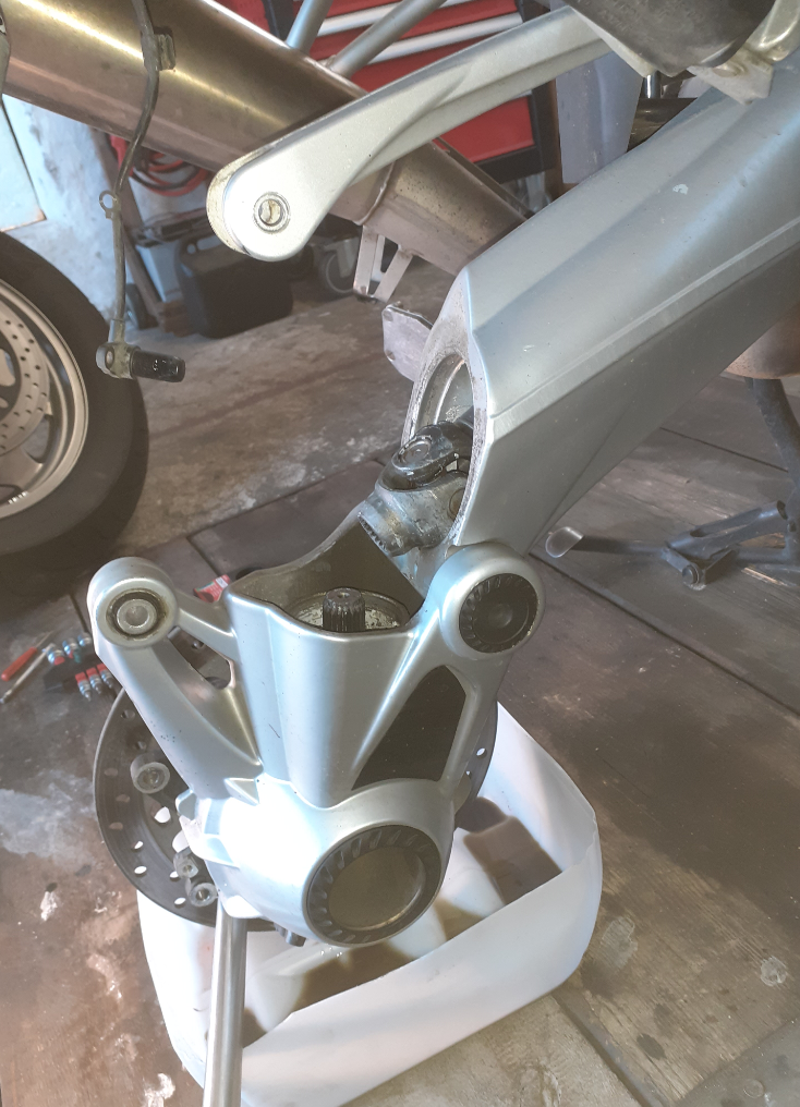

Kleiner Tip: Was mich (fast) in den Wahnsinn getrieben hat war der hintere Teil. Wie man schön in deinem Bild sieht klappt der hintere Teil der Well nach unten. Der muss aber in das Gegenstück im HAG. Mit den Fingern hochheben geht nicht da wenn du das HAG wieder hochklappst kein Raum mehr für die Finger ist. Meine Lösung war ein Stück Schnur (Angelschnur in meinem Fall) um das hintere Teil der Well legen und dann hochheben. Dann kannst du das HAG hochklappen und die Schnur rausziehen.

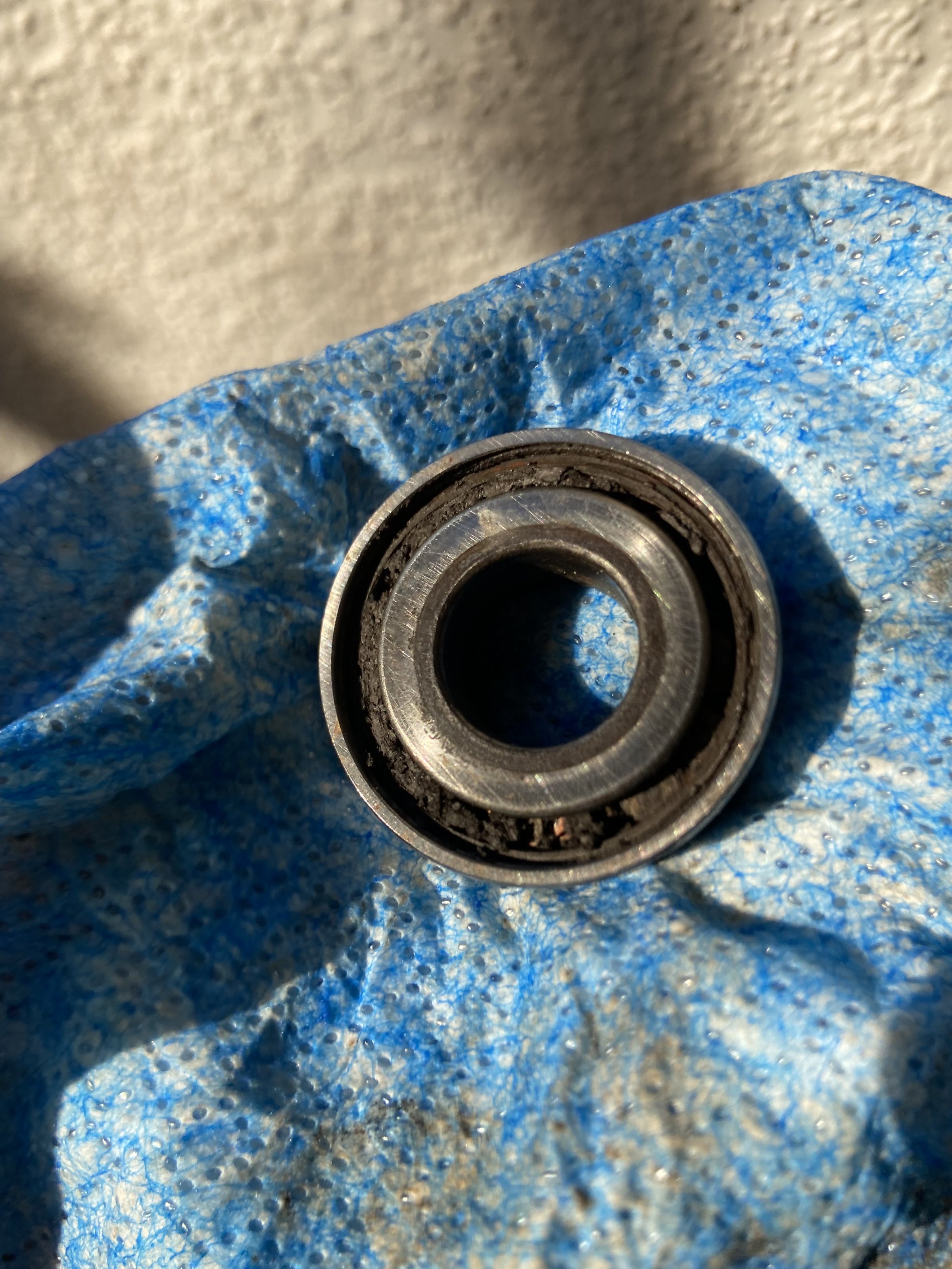

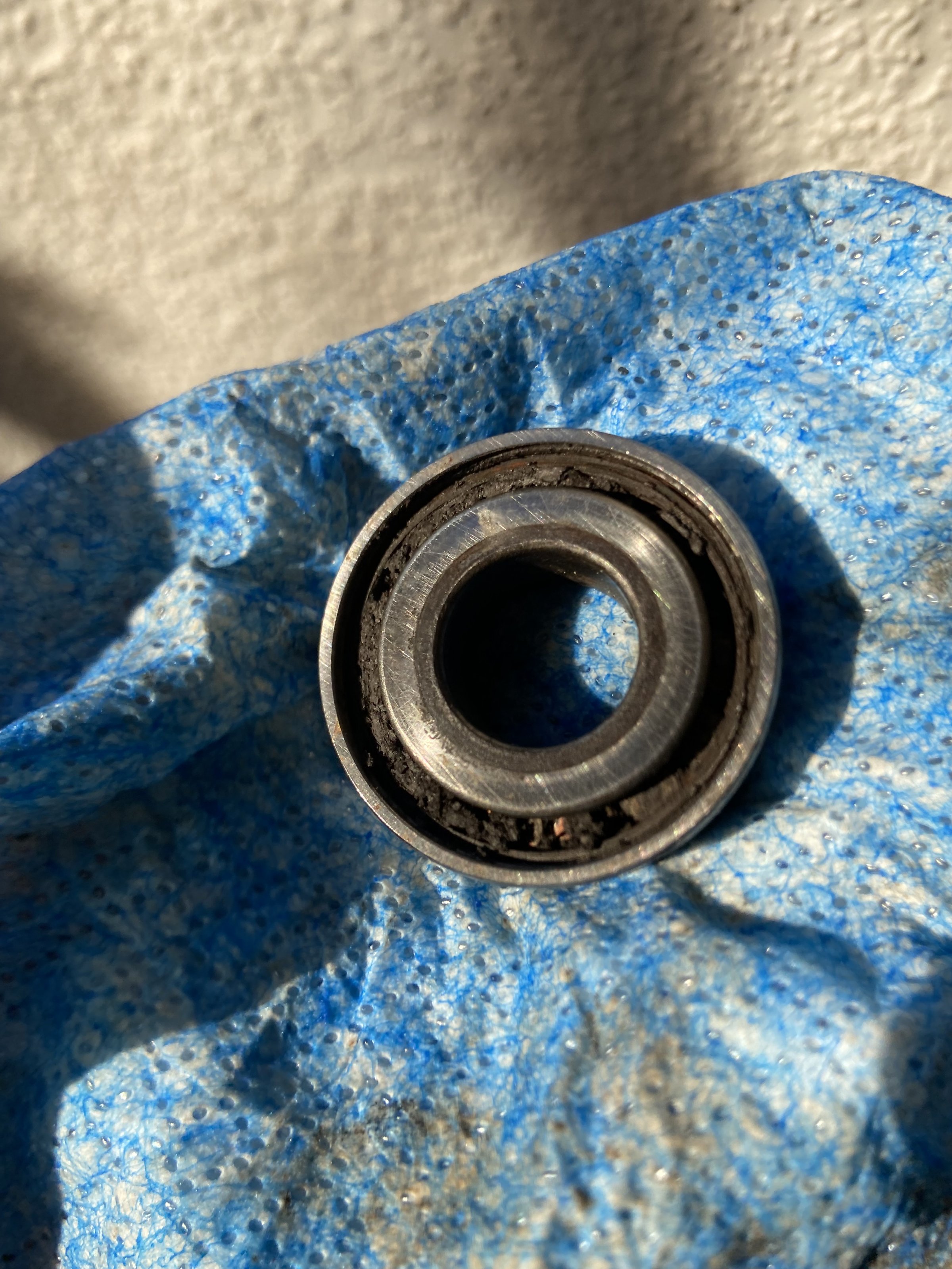

Würde ich mir bei der Gelegenheit gleich die Schwingenlager sehr genau anschauen!
Bei mir (K25/06) sahen die letztens so aus:
Die Schwinge auszubauen war für mich gut machbar.
Mit welchem Werkzeug hast du im Anschluss die beiden Lager aus ihren Sitzen getrieben?
Wie hast du die neuen Lager in die Schwinge eingesetzt?
Ausgetrieben hab ich sie von der Gegenseite her am Innenring (sind dabei glücklicherweise nicht auseinander gefallen). Lagersitze dabei jeweils gut mit Gebläse erwärmt.
Bei Einbau den gereinigten Sitz mit Molybdän/Graphit-Fett benetzt, gut erwärmt und die „tiefgreftorenen“ Lager sind regelrecht in die Sitze gefallen.
Den Außenring der neuen Lager nicht mit Molybdänpaste benetzen- ist nach dem Einfrieren dann sehr zäh (nur den Lagersitz dünn mit Montagepaste versehen).

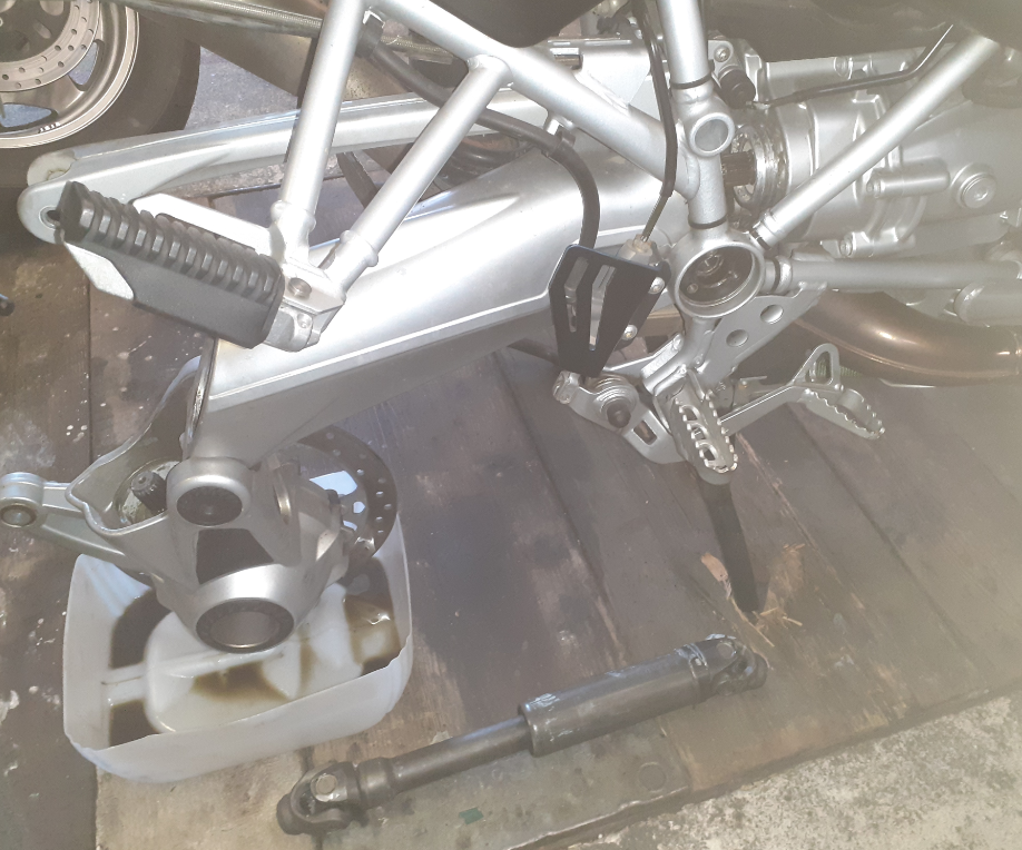

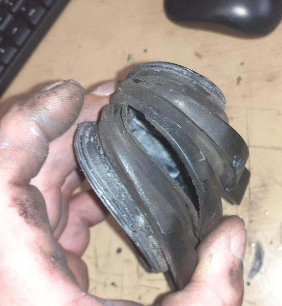

Nochmal vielen Dank für eure hilfreichen Beiträge!,habe mich für den Ausbau der Schwinge entschieden,Gummis sind beide raus,rechte Seite ging problemlos den Schwingenzapfen mittels 10`Gewindestange und Gewicht raus zu ziehen,linke Seite habe ich vor lösen der Kontermutter Markierungen angebracht,um den Zapfen wieder in die ursprüngliche Position zu bekommen.
Lager sehen noch sehr gut aus.
Ich habe dafür weder Federbein,noch Endtopf und Endgetriebe ausgebaut.
Anbei paar Fotos. Den Hauptständer habe ich natürlich mittels Spanngurt nach vorne gegen unbeabsichtigtes Einklappen gesichert.
